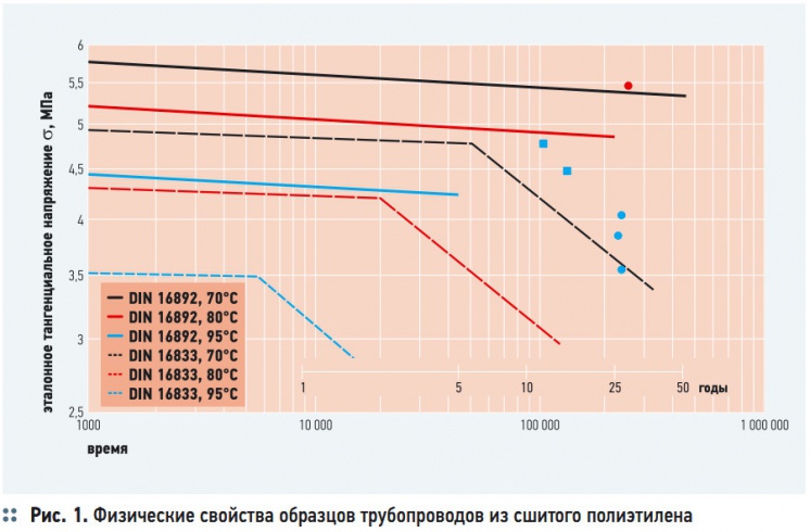

Рис. 1. Физические свойства образцов трубопроводов из сшитого полиэтилена

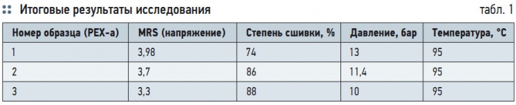

Табл. 1. Итоговые результаты исследования

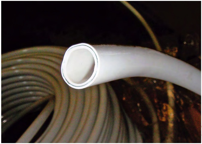

Что такое металлопластик? В конце 1990х гг. на данный вопрос любой монтажник или специалист ответил бы, что это композитная пятислойная труба, содержащая два слоя сшитого полиэтилена, два слоя адгезива (клея) и слой алюминия посередине. PEXb/AL/PEXb — вот обозначение самой распространенной металлопластиковой трубы того времени.
В России на рубеже веков популярными стали многослойные трубы из сшитого полиэтилена под марками Henco и Valtec — в основном изза того, что они появились на рынке первыми. Эти бренды занимают разные качественные и ценовые категории, поэтому напрямую не конкурируют друг с другом. Henco — это труба из полиэтилена, сшитого методом «С» (электроннолучевой метод), имеющая наибольшую возможную толщину слоя алюминия — 0,4 мм (для трубы диаметром 16 мм), а также качественный состав клеевых слоев.
Valtec — труба из полиэтилена, сшитого методом «B» (с использованием пероксидов), с толщиной слоя алюминия 0,2 мм (для трубы диаметром 16 мм).Сейчас ситуация несколько иная. Кроме сшитого полиэтилена, трубы с использованием металла изготавливаются из обыкновенного полиэтилена низкого давления (ПНД), из температуро-стойкого полиэтилена PERT, из полипропилена и т.д.

Возникает резонный вопрос: с помощью какого метода сшивки получаются трубы, более долговечные и надежные в эксплуатации? Мы не дадим однозначного ответа, но предоставим пищу для размышлений. В соответствии с DIN 16892 и ГОСТ 52134–2003 (немецкий и российский государственные стандарты на трубопроводную продукцию из пластиков) степень сшивки труб, произведенных по методу «А», должна быть не менее 70 %, по методу «В» — не менее 65 %, по методу «С» — не менее 60 %.
Обратимся к исследованию, проведенному подразделением компании Basell Polyolefi ne GmbH (Frankfurt am Main/Hoechst, Germany), его описание можно найти на сайте www.pexassociation.net. Сотрудники лаборатории компании изучили физические свойства (рис. 1) образцов трубопроводов из сшитого полиэтилена PEXа и PEXb одинакового диаметра с одинаковой толщиной стенок, которые были помещены в ванны с горячей водой для проведения испытаний под давлением.
На номограмме представлены несколько релаксационных графиков. На них отражено, как с течением времени (ось абсцисс) снижается эталонное тангенциальное напряжение (ось ординат) в стенке трубы. Избыточное давление, которое выдерживает полимерная труба, напрямую зависит от этого тангенциального напряжения. Таким образом, чем выше на номограмме линия или отдельное значение, тем больше тангенциальное напряжение в стенке трубы, и тем большее избыточное давление может выдержать труба.
Приведенная номограмма объединяет несколько материалов: DIN 16892 (немецкий стандарт качества производства труб из PEXa) — сплошные линии, и DIN 16833 (немецкий стандарт качества производства труб из PERT) — пунктирные линии. К пунктирным линиям обратимся позже, а вот сплошные линии разных цветов и точки круглой и квадратной формы мы рассмотрим. Синий цвет линии и точек говорит нам о требованиях немецкого стандарта к трубам из PEXa и фактических значениях образцов труб.
Синие точки круглой формы, а также красная круглая точка на номограмме показывают, какими были напряжения на момент проведения эксперимента в стенках труб, которые простояли под давлением в воде температурой 95 °C и 80 °C, соответственно, порядка 27 лет. Тот факт, что трубы из PEXa простояли такой длительный срок при температуре 95 °С — уже достижение, поскольку нормативно срок службы при том давлении, которое было задано, не должен был превышать 5 лет.
Опыт показал, что чем больше процент сшивки молекул между собой, тем меньшее давление при прочих равных условиях выдерживает труба. Исследование не показывает, какой именно процент сшивки молекул является оптимальным, но, по крайней мере, сшивка в 70 % лучше сшивки в 90 %.Образцы трубы, изготовленной из PEXb, обозначенные на номограмме синими квадратными точками, простояли в кипятке 13,8 и 17 лет соответственно.
Поэтому сравнивать их формально с образцами, изготовленными из PEXa, некорректно. Хотя высота их расположения на номограмме уже говорит сама за себя. А если вспомнить требуемую степень сшивки согласно государственным стандартам, то все становится на свои места: трубы из PEXc среднестатистически должны иметь более высокое тангенциальное напряжение в стенке. Выводы исследования немецких специалистов не говорят нам об этом напрямую, поскольку PEXc является самым «молодым» способом сшивки полиэтилена. Однако косвенно этот факт подтверждается.

Качество металлополимерной трубы PEX/AL/PEX определяется не только прочностью сшитого полиэтилена, но и качеством клеевого соединения. Также важно, какая алюминиевая фольга применяется для армирования трубы и каким образом металл фиксируется в теле трубы. Например, у качественной немецкой или бельгийской трубы диаметром 16 мм толщина алюминия составляет 0,4 мм.
Фольга в таких трубах сваривается встык лазером (так называемое бесшовное соединение), качество шва контролируется электронным способом. В более дешевых металлополимерных трубах фольга соединяется внахлест, толщина алюминиевого слоя составляет 0,2 мм (для трубы диаметром 16 мм). Соединение алюминия внахлест ультразвуком и соединение лазером встык являются наиболее популярными методами.
Соединение фольги вольфрамовым стержнем встык практически не используется в настоящее время. Какой из методов соединения фольги при прочих равных условиях является более технологичным — видно из иллюстраций. Соединение фольги внахлест влечет за собой искажение формы проходного сечения трубы, что особенно заметно на больших диаметрах. Кроме того, при температурных нагрузках и тепловом расширении такой способ соединения фольги может привести к деформации слоев сшитого полиэтилена.
По прочностным характеристикам оба способа соединения равнозначны, но если края алюминия вообще никак не соединяются между собой, как это бывает в продукции некоторых производителей Юго-Восточной Азии, то в ходе эксплуатации это приводит к печальным последствиям буквально в течение одного-двух лет. Очень важно качество клея, который используется для соединения слоев полиэтилена и алюминия. Именно на клеевое соединение приходится основная нагрузка при тепловых удлинениях. Алюминий удлиняется существенно меньше, нежели чем сшитый полиэтилен, в этом и состоит его основная функция, а клеевой адгезионный слой — главное связующее звено структуры трубы.

Причем за тот же период потребление труб PEX и PEX/AL снизилось на 11 % (с 480 млн до 428 млн п.м.). Возвращаясь к номограмме, мы увидим, что пунктирной линией обозначены нормативные значения напряжения в стенке трубы PERT в зависимости от температуры транспортируемой среды. По этим пунктирным графикам мы видим, что они находятся ниже графиков PEXa того же цвета, а также имеют сильный излом, который свидетельствует об ухудшении физических свойств трубы с течением времени на высоких температурах.
