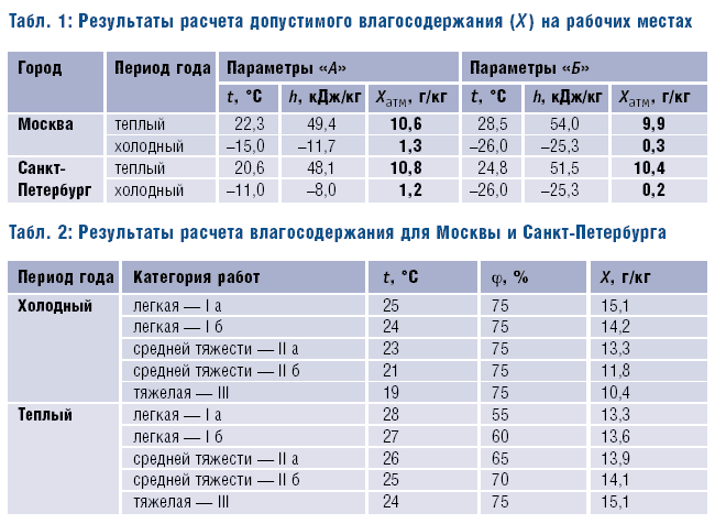

Оценка дефицита влаги и, соответственно, потребной производительности увлажнения зависит от наличия или отсутствия внутренних источников влаговыделения. В последнем случае расчет производится по следующей формуле. ~1~ При наличии внутренних источников влаговыделений их интенсивность определяется на основе данных инструментальных измерений, используя следующую формулу ~2~ Дефицит влажности в данном случае определится следующим образом: ~3~ Подставляя (1) и (2) в (3), имеем ~4~ Исходные данные, используемые в приведенных выше формулах, определяются следующими двумя способами:
  1. Xатм определяется на основе значений температуры воздуха и удельной энтальпии, которые приводятся в качестве климатических данных по параметрам "А" и "Б" для основных городов России и бывших советских республик в СНиП 2.04.05-91* "Отопление, вентиляция и кондиционирование воздуха".
  2. Xтреб и Xсущ определяются на основе значений температуры воздуха и его относительной влажности. Xсущ предполагает проведение соответствующих инструментальных измерений. Xтреб основывается на нормативных значениях температуры воздуха и его относительной влажности, которые приводятся в спецификациях и технических условиях на используемое технологическое оборудование, а также в ведомственных требованиях и правилах, регламентирующих инженерное обеспечение соответствующих производств. Вне упомянутых выше производственных сфер, предъявляющих особые требования к поддержанию влажности воздуха, в обычной практике используются значения температуры воздуха и его относительной влажности, которые в качестве санитарно-гигиенических показателей, обеспечивающих достаточную степень комфорта, содержатся в ГОСТ 30494-96 "Здания жилые и общественные. Параметры микроклимата", а также в ГОСТ 12.1.005-88 "Общие санитарно-гигиенические требования к воздуху рабочей зоны".
Оба указанных способа предварительных вычислений необходимых исходных данных реализуемы графоаналитическим образом с помощью i-d -диаграммы. Вместе с тем, i-d -диаграмма в ряде случаев не обеспечивает приемлемой точности. В связи с этим ниже приводятся формулы, с использованием которых возможен расчет влагосодержания воздуха обоими способами:
  1. Известны температура (t, °С) и удельная энтальпия(h, кДж/кг) воздуха. Требуется определить его влагосодержание(X, г/кг). Простейший расчет производится с использованием следующей формулы: ~5~ где: Cра - удельная теплоемкость сухого воздуха при постоянном давлении при 0°С (1 кДж/(кг•°С); Cрv - удельная теплоемкость паров воды при постоянном давлении при 0°С (1,805 кДж/(кг•°С); hg - удельная энтальпия насыщенных водяных паров при 0°С (2501 кДж/кг). В качестве примера в табл. 1 ~13~ приведены результаты расчета для Москвы и Санкт-Петербурга.
  2. Известны температура (t, °С) и относительная влажность воздуха (φ, %). Требуется определить его влагосодержание (X, г/кг). Расчет сводится к использованию следующей последовательности формул: ~6~ где: MV - молекулярная масса воды (0,01802 кг/моль); MA - молекулярная масса воздуха (0,02896 кг/моль); p - атмосферное давление (101330 Па на уровне моря); pV - парциальное давление паров воды, Па. ~7~ где: pA - парциальное давление сухого воздуха, Па. ~8~ где: ps - давление паров насыщения, Па. При температурах от 0 до +200°С ~9~ где: a = -5,8002206і103; b = 1,3914993; c = -4,8640239і10-2; d = 4,1764768і10-5; e = -1,4452093і10-8; f = 6,5459673; T = t + 273,15 (градусов Kельвина). Подставляя (7-9) в (6), имеем ~10~
В качестве примера в табл. 2 ~13~ приведены результаты расчета допустимого влагосодержания на постоянных рабочих местах при выполнении работ различной степени тяжести.
