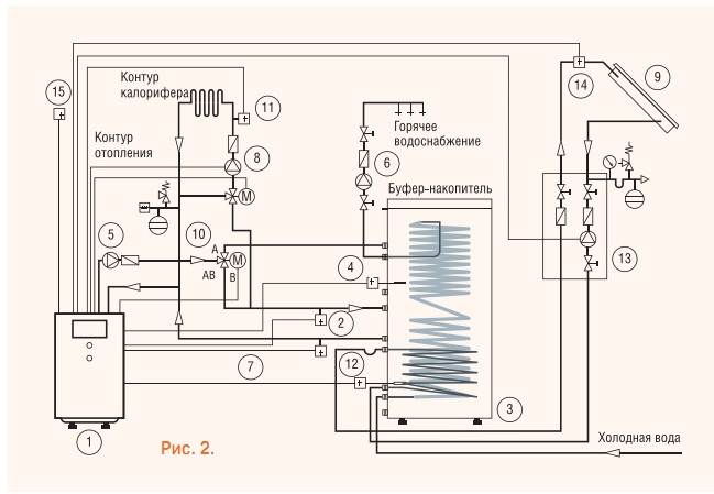

Предложенное техническое решение состоит в следующем.В существующем теплопункте здания устанавливается электрокотел, комбинированный буфер-накопитель; на кровле— солнечные коллекторы (гелиосистема). Площадь гелиосистемы зависит от нагрузок на подогрев воды, потребности ГВС и подогрев бассейна, а также от климатических данных и месторасположения объекта.
Существующая система отопления не реконструируется, а подключается непосредственно к буферу-накопителю. Существующая система ГВС также не подлежит реконструкции. Исходя из расчетов для покрытия тепловых нагрузок и экономии энергоносителей, необходимо следующее базовое оборудование:
  • солнечный коллектор (5 шт.);
  • комбинированный буфер-накопитель емкостью 700 л (1 шт.);
  • электрокотел мощностью 45 кВт (1 шт.).

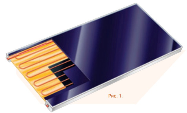

Краткая техническая характеристика солнечных коллекторов, которые задействованны в системе:
  • КПД — 84%;
  • коэффициенты тепловых потерь: К1 = 3,36 Вт/(м2•К), К2 = 0,013 Вт/(м2•К);
  • теплоемкость коллектора— 6,4 кДж/(м2•К);
  • масса коллектора — 60 кг, объем теплоносителя— 2,2 л.
При интенсивности солнечной радиации 1000 Вт и отсутствии отбора теплоносителя температура солнечного коллектора составляет 211°С.Солнечные коллекторы устанавливаются на крыше здания, одна из сторон которого ориентирована на юг. Главный компонент солнечного коллектора — медный поглотитель с гелиотитановым покрытием— обеспечивает высокий уровень поглощения солнечной энергии и характеризуется незначительным уровнем тепловых потерь.
На поглотителе установлена медная трубка, через которую протекает теплоноситель. Теплоноситель через медную трубку отбирает тепло от поглотителя, который защищен корпусом коллектора (с усиленной теплоизоляцией), тем самым обеспечиваются минимальные потери тепла коллектора. Коллектор покрыт гелиостеклом с низким составом железа, что позволяет снизить потери тепла в окружающую среду (рис. 1). Расчет предложенной комбинированной солнечно-электрической системы теплоснабженияпроведен с учетом следующих технических характеристик:

КСЭС теплоснабжения функционирует в автоматическом режиме и после наладки не требует вмешательства в ее работу (рис. 2). Она работает следующим образом.Учитывая, что имеющаяся система теплоснабжения имеет три режима эксплуатации (режим накопления тепловой энергии, рабочий режим и «экономичный» режим), то с целью снижения потребления энергоносителей по заданному на контроллере алгоритму построены режимы накопления и расхода тепловой энергии на потребности отопления и ГВС.Накопление тепла в буфере-накопителе (БН) происходит от двух источников теплоснабжения: гелиосистемы и котла.
1. Тепловая энергия в БН 3 накапливается с помощью солнечной энергии. Если разница температур, регистрируемая датчиком температуры солнечного коллектора 14 и датчиком температуры 12, расположенным в нижней части БН 3, превышает установленную на контроллере температуру, то включается циркуляционный насос гелиоконтура 13 и происходит накопление тепла в БН 3.Отключение гелиосистемы происходит при достижении температуры, которая измеряется датчиком температуры 12, установленным на контроллере значения (меньше половины гистерезиза).
2. Котел 1 включается по таймеру в часы провалов в тарифах на электроэнергию в случае, если температура, которая измеряется датчиком температуры 4 БН 3,ниже установленной на контроллере, при этом включается насос 5. Контроллер переводит переключающий клапан 10 в положение «АВ–В».Отключение котла 1 происходит, когда температура, которая измеряется датчиком температуры 4 БН 3,достигнет установленной контроллером температуры. Эта температура отвечает отопительному графику, при этом постоянно контролируется температура окружающей среды датчиком температуры 15.Отопительный график на контроллере необходимо установить в соответствии с максимальной температурой БН 3.
Если температура, которая измеряется верхним накладным датчиком 4, выше заданного контроллером значения температуры (нагрев БН 3 солнечной установкой достаточен), котел 1 не включается. В этом случае система отопления обеспечивается теплом через насос контура отопления 8 от БН 3.Котел 1 включается снова только тогда, когда температура верхнего датчика 4 БН 3 опускается ниже заданного значения и только по сигналу таймера.
Таймер запрограммирован на периоды включения котла 1 с 23 до 7 ч и с 11 до 19 ч. Система отопления. При необходимости отбор тепла для системы отопления по сигналу датчика температуры 11 происходит от БН 3. При этом включается насос 8.На отопительные приборы тепло поступает от БН 3, а котел 1 и насос 5 отключены.Регулирование температуры теплоносителя в системе отопления обеспечивается с помощью погодозависимого регулирования и запрограммированных условий эксплуатации системы отопления (комфортный или экономичный режимы).
Эти режимы запрограммированы на контроллере (рабочие часы, выходные и праздничные дни).При недостаточной температуре теплоносителя в системе отопления по соответствующему алгоритму включается котел 1 — происходит одновременно и отбор тепла, и его накопление в БН3. Горячее водоснабжение.

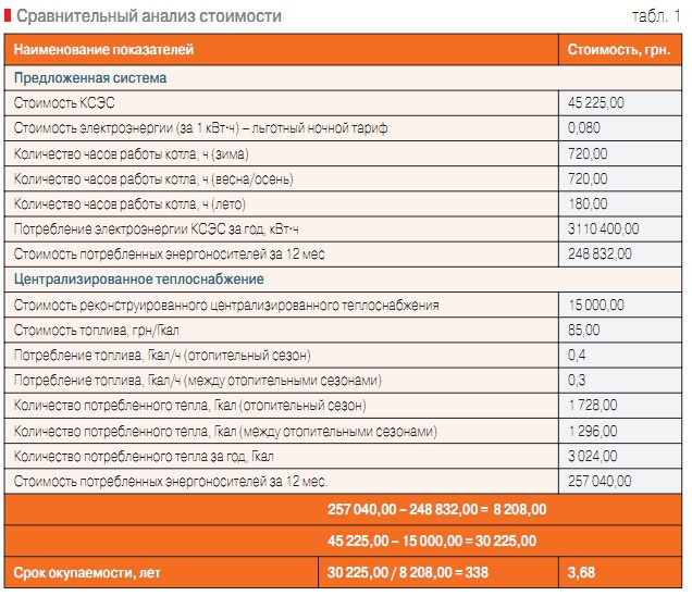

Отбор тепла на нужды ГВС происходит от БН 3. Нормативная температура обеспечивается гелиосистемой и котлом 1.Таким образом, система автоматизации выполняет в соответствии с программой оптимизационную задачу максимального использования энергии солнца для теплоснабжения здания. Экономическое обоснование внедрения КСЭС теплоснабжения приведено в табл. 1. Срок окупаемости рассчитывается как разность стоимости внедрения предложенной схемы и стоимости работ на восстановление централизованного теплоснабжения делится на разность стоимости потребления энергоносителей базового варианта и предложенной схемы. Принятое решение со сроком окупаемости 3,68 лет позволяет рассматривать рассматриваемое здание как энергоэффективное.
