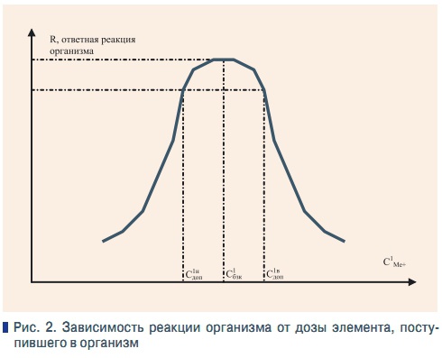

Попытаемся дать оценку воздуха с позиции биогеохимической теории [1], согласно которой причиной возникновения многих заболеваний костно-суставной системы человека является дисбаланс экзогенно (извне) поступающих в организм макро- и микроэлементов. Считается [2], что характерным признаком жизненной необходимости элемента является колокообразный характер кривой, построенной в координатах «ответная реакция организма — доза элемента».
При недостаточном поступлении какого либо элемента в организм человека наносится существенный ущерб его росту и развитию. Это объясняется снижением активности ферментов, в состав которых входит данный элемент. При повышении дозы поступления этого элемента ответная реакция организма возрастает, достигает нормы. Данная концентрация биогенного элемента, при которой организм функционирует в норме, определяется как биологически значимая концентрация (БЗК).
Дальнейшее увеличение дозы приводит к снижению функционирования организма вследствие токсического действия избытка этого элемента вплоть до летального исхода. Характерным примером данного процесса является реакция организма человека на увеличение концентрации углекислого газа в крови человека: алкалоз→норма→ацидоз→летальный исход. Следовательно, как избыток элемента, так и его дефицит может наносить вред организму.
Поэтому все живые организмы, так или иначе, но реагируют как на недостаток, так и на избыток или неблагоприятное соотношение элементов. Предположим, что в герметичном помещении выделяется только одно химическое соединение (например, Sr(NO3)2). Кроме как с воздухом это соединение может поступать в организм человека с пищей и водой. Схематично данный процесс можно изобразить следующим образом — см. рис. 1.

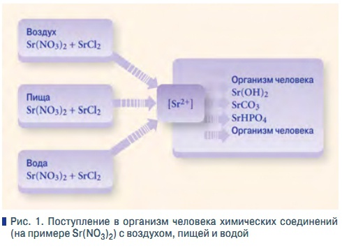

При поступлении в организм человека с воздухом, пищей и водой нитрат стронция Sr(NO3)2 растворяется, а при диссоциации стронций может образовывать фосфаты, карбонаты, гидроксиды и другие соединения. Поэтому нитрат стронция является исходным реагентом биогенного элемента стронция [Sr2+] в организме человека. Следовательно, концентрация биогенного элемента в организме человека будет зависеть от концентрации исходного реагента в воздухе, пище и воде, т.е. от нитрата стронция.
Поэтому мы, влияя на концентрацию исходного реагента в воздухе помещения, можем смещать равновесие в организме человека и включать его защитные функции на неопределенный срок. Например, если дополнительно к нитрату стронция в воздух или в пищу и воду добавим хлорид стронция SrCl2, мы, не меняя химического состава, можем увеличить концентрацию ионов стронция в организме человека.
А верхняя предельно допустимая концентрация стронция в организме человека будет определяться произведением растворимости различных соединений стронция (например, (формула), [Sr2+]∙[OH–]2 = 3,2󕇎–4, (формула) и т.д.). В тех случаях, когда в организме произведение концентраций кристаллообрзующих ионов превысит произведение растворимости, то в организме человека могут образоваться соответствующие патогенные биоминералы.
Если мы будем моделировать образование патогенных биоминералов в организме человека через образование кристаллов в гелях, то процесс зародышеобразования идет с существенным изменением кислотности среды, где они образуются. Следовательно, первая реакция организма на образование любого патогенного биоминерала должна приводить к изменению бикарбоната в крови.
Но, учитывая, что емкость буферных систем в нашем организме не безгранична, то при дальнейшем увеличении концентрации ионов стронция мы можем изменить кислотность в организме человека до уровня, который может быть несовместим с жизнедеятельностью, т.е. до летального исхода.

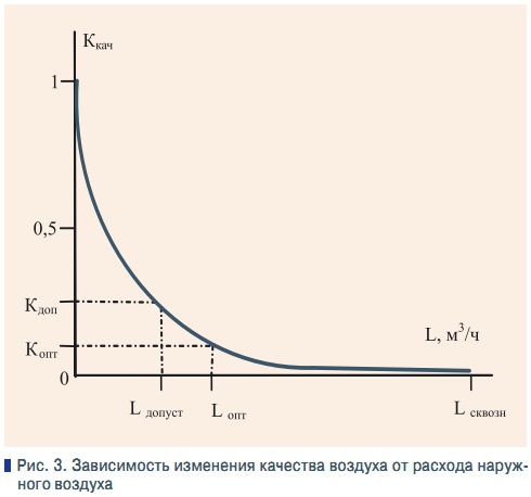

Зависимость качества воздуха в помещении от воздухообмена
Учитывая, что мы разбавляем известные вредности в помещении за счет атмосферного воздуха и, не имея пока другого эталона, мы вынуждены использовать его как эталон таким, какой он есть. Рассмотрим герметичное помещение, в котором отсутствует вентиляция, а проветривание проводится один раз в сутки. Предположим, что в помещении выделяется только одно вредное химическое соединение MeA. Через промежуток времени Т после проветривания в данном помещении наступит равновесие, т.е. равновесная концентрацияэтого соединения в воздухе помещения составит Спом. Пусть в атмосферном воздухе присутствует это же соединение, но с концентрацией Сатм, при этом Спом >> Сатм. Пусть другие химические соединения в атмосферном воздухе не содержат элемент [Мe+]. Для оценки качества воздуха в помещении можно ввести коэффициент Ккач в виде
Тогда граничные условия будут выглядеть следующим образом:
  1. В отсутствии проветривания в помещении коэффициент качества воздуха будет стремиться к значению Ккач = 1;
  2. Во время проветривания при хорошем сквозняке коэффициент качества воздуха будет стремиться к значению Ккач = 0.
Далее в этом помещении организуем воздухообмен, используя систему вентиляции c механическим побуждением и переменным расходом наружного воздуха L. Интервал расхода наружного воздуха зададим таким образом, чтобы выполнялось условие 0 < L ≤ Lсквозн, где величина расхода наружного воздуха Lсквозн соответствует хорошему сквозняку при проветривании. При большой величине воздухообмена L ≈ Lсквозн качество воздуха в помещении по данному элементу будет соответствовать качеству атмосферного воздуха, т.е. эталону.
По мере уменьшения расхода наружного воздуха (L→0) в начальные моменты времени он будет существенно преобладать над скоростью выделения вредностей в помещении. Поэтому на данном этапе скоростью выделения вредностей можно пренебречь, но при достижении расхода наружного воздуха определенного значения скорость выделения вредностей начнет влиять на качество воздуха в помещении.
При дальнейшем постепенном уменьшении расхода наружного воздуха скорость выделения вредностей станет преобладать над расходом воздуха, следовательно, в помещении концентрация вредностей постепенно будет увеличиваться, тем самым, постепенно будет ухудшаться и качество воздуха в нем. Тогда зависимость изменения коэффициента качества воздуха в помещении от расхода наружного воздуха можно представить как Ккач ~ f(1/L). Графически эту зависимость можно представить следующим образом — см. рис. 3.

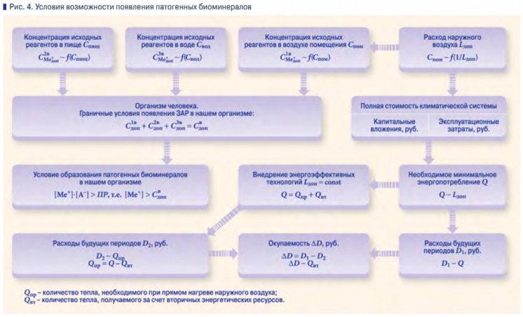

Моделирование процессов зарождения и роста кристаллов в гелях — связующее звено по обеспечению качества воздуха в помещении
Между тем уже сегодня на основании модели зарождения и роста кристаллов в гелях [4, 6, 7] можно попытаться оценить процесс воздействия воздуха на организм человека. Условие пересыщения, эквивалентности и уравнение диффузии могут предопределять появление в геле зоны активного роста (ЗАР).
где [Мe+]— концентрация кристаллообразующего иона металла; [A–]— концентрация кристаллообразующего иона слабой кислоты или основания; ПР — произведение растворимости; pM+ = –lg([М+]), pA– = –lg([A–]); γ— параметр модели. Это та зона, в которой зарождаютсяи растут кристаллы в гелях. Размер ЗАР зависит от концентрации исходных реагентов и кислотности среды. Варьируя этими двумя параметрами, т.е. влияя на ЗАР, удается управлять зародышеобразованием и ростом кристаллов в гелях.
Если предположить, что образование патогенных биоминералов происходит по тем же законам, что и кристаллов в гелях, то можно попробовать привести схему влияния расхода наружного воздуха на образование патогенных биоминералов в нашем организме. Нас интересуют граничные условия возможности появления патогенных биоминералов, т.е. какие концентрации исходных реагентов в воздухе помещения могут привести к появлению ЗАР и соответственно к риску зарождения биоминералов в нашем организме. Схематично это может выглядеть следующим образом — см. рис. 4. Из приведенной схемы можно сделать вывод, что расход наружного воздуха:
  • может влиять на химико-биологические процессы в нашем организме;
  • влияет на капитальные затраты по созданию климатических систем;
  • влияет на эксплуатационные затраты.
Таким образом, функционирование нашего организма в режиме нормы в первую очередь будет зависеть от проектировщика (от принятых проектных решений). А проектные решения определяют как капитальные, так и эксплуатационные затраты. Реально снизить полную стоимость климатической системы, не ухудшая качества воздуха в помещении, в первую очередь возможно за счет снижения эксплуатационных затрат, т.е. внедряя энергоэффективные технологии.

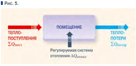

Для этого выберем следующее схемное решение: 1. При условии, когда в зимний период года естественные суммарные теплопоступления в помещении ΣQпост не могут компенсировать естественные суммарные теплопотери ΣQпотер, т.е. ΣQпост < ΣQпотер, компенсация может идти за счет искусственно создаваемых инженерных систем, т.е. управляемой системы отопления ∆Qотоп c поддержанием нормированной температуры в помещении tнорм, т.е.
ΣQпост + ∆Qотопл = ΣQпотер, (6)
тогда приточно-вытяжная вентиляция с механическим побуждением может обеспечивать расход наружного воздуха в объеме Lопт или Lдоп с температурой приточного воздуха tприт, равного температуре в помещении tнорм, т.е. tприт = tнорм (рис. 5). 2. При условии когда в переходный период года суммарные теплопоступления в помещении ΣQпост превышают суммарные теплопотери ΣQпотер, т.е. ΣQпост > ΣQпотер, система отопления автоматически отключается, а компенсация теплопоступлений может идти за счет снижения температуры приточного воздуха, т.е. увеличиваем теплопотери за счет системы вентиляции ∆Q вент:
ΣQпост = ΣQпотер + ∆Q вент. (7)
Этого можно достичь, если у вентиляционной установки использовать функцию контроля за температурой вытяжного воздуха (например, у SwegonGold эта функция называется ОВ-регулирование). При этом температура приточного воздуха автоматически будет снижаться, т.е. будет tприт < tнорм. 3. При условии, когда в переходный период года суммарные теплопоступления в помещении ΣQпост превышают суммарные теплопотери ΣQпотер и в помещении поддерживаются оптимальные параметры микроклимата, а температура в приточной струе достигла допустимого отклонения tдоп, т.е. tдоп = tприт, а tприт < tпом, дальнейшая компенсация теплопоступлений возможна за счет использования системы кондиционирования воздуха ∆Q конд:
ΣQпост = ΣQпотер + ∆Q вент + ∆Q конд. (8)
4. В летний период
ΣQпост + Q вент = ΣQпотер + ∆Q конд. (9)
Компенсация теплопоступлений возможна за счет использования системы кондиционирования воздуха, а значение теплопоступлений за счет вентиляции Q вент в летний период будет зависеть от того, какая система вентиляции используется — прямоточная или с утилизацией удаляемого воздуха, и от режима ее работы в течение суток.

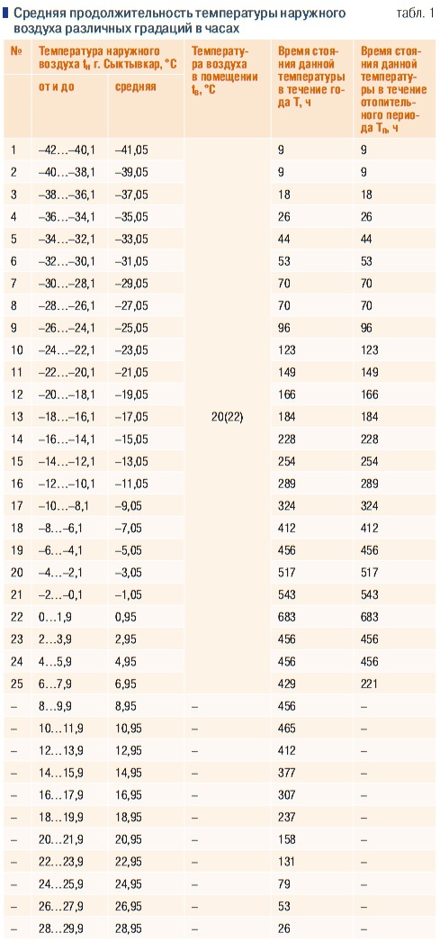

Далее для климатических условий г. Сыктывкара попробуем создать систему вентиляции для офисных помещений. Пусть расход наружного воздуха в административном здании составляет Lопт. Из уравнения (5) следует, что на нагрев одного кубического метра наружного воздуха на один градус необходимо тепла Q вент = срrн. Для упрощения задачи возьмем плотность воздуха равную rн = 1,2 кг/м3.
Тем самым мы внесем некоторую неточность в вычисления расчетного энергопотребления, но внесем эту неточность одновременно в расчет всех рассматриваемыхнами систем вентиляции, поэтому, когда мы будем их сравнивать между собой, погрешность вычислений не должна внести существенного вклада в полученный результат. Следовательно, на нагрев 1 м3/ч на один градус требуется тепловой энергии в объеме Q вент:
Q вент = срrн •1 °С •1 м3/ч = 1,2 •1,005 = 1,206 кДж/ч, (10)
или 3,35 •10–4 кВт, т.е. в нашем случае данную величину можно считать постоянной. С принятым нами схемным решением в отсутствии вентиляции в помещении поддерживается температура воздуха или 20 °С (допустимые параметры воздуха), или 22 °С (оптимальные параметры воздуха). Следовательно, воздух в помещение нам необходимо подавать с температурой tв = 20 °С или tв = 22 °С.
Счетчик потребления тепловой энергии определяет почасовой расход энергии. Поэтому далее воспользуемся таблицей средней продолжительности стояния температуры наружного воздуха [3] различных градаций в часах для климата г. Сыктывкара (табл. 1). Используя уравнение (10) и табл. 1, можно определить количество тепла, необходимого на нагрев 1 м3/ч наружного воздуха, за отопительный период:
Q = ΣQвент(tв – tн)nТn = Σ3,35•10–4•( tв – tн)n•Тn, (11)
где Тn — время стояния данной температуры tн в течение отопительного периода в часах, а суммирование производится от n = 1 до n = 25. Если ввести коэффициент пропорциональности
Кq = Σ3,35•10–4( tв – tн)nТn, то получаем Q = КqL1. (12)

Пусть рабочее время за отопительный период составляет Tр = 1301 ч, а нерабочее Tн = 4555 ч. Тогда при использовании системы вентиляции с механическим побуждением утилизацией удаляемого воздуха η= 0,8 и переменным расходом наружного воздуха Lн = 0,25Lр по отношению к системе вентиляции с естественным побуждением η= 0 и Lн = Lр потребление энергии только на нагрев наружного воздуха может отличаться не менее чем в 12 раз.
