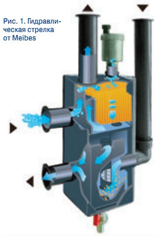

Рис. 1. Гидравлическая стрелка от Meibes

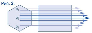

Рис. 2.
Рис. 2.
Гидравлическая стрелка (уравнитель, разделитель) от Meibes надежно решает проблему удаления воздуха и шлама из системы при своей основной функции — гидравлического разделения котлового и насосов отопительных контуров. Надо отметить, что стрелка Meibes при аналогичной пропускной способности стрелок других производителей имеет значительно меньшие габариты. Дело заключается в ее внутреннем устройстве (см. рис. 1).
Для подбора стрелки используется эмпирическая таблица, определяющим параметром является расчетный расход (мощность), причем диапазон мощности производимых гидравлических разделителей Meibes лежит в пределах до 2,5 МВт (см. табл.), в соответствии с выпускаемым рядом распределителей для настенного и напольного монтажа. Принцип действия закона Генри (снижение растворимости при повышении температуры и снижении давления) эффективно используется в гидравлической стрелке Meibes.
За счет расширения потока на входе в гидравлическую стрелку происходит падение давления. При этом снижается скорость потока. Имеющиеся в объемном потоке составляющие газа как следствие отделяются и выводятся через воздухоотвод. Далее через расположенную ячеистую структуру в верхней части гидравлической стрелки образуются области с малой и высокой скоростями потока. Ячеистая структура выполнена из материала AeroWeb, который используется в космических технологиях и может работать в пароводяных средах с температурой до 250 °С.
Устанавливающаяся разница давления между потоками центра и края (p1 < p2, рис. 2) способствует дополнительному отделению газовых составляющих. При поступлении теплоносителя из обратной линии системы он поступает в нижнюю часть стрелки, где соприкасается с дефлектором и расширяется в успокоительной камере, что способствует оседанию частиц, выносимых из системы. В нижней точке установлен грязевик для удаления накопившегося шлама.
Опционально в нижней части стрелки может устанавливаться комплект магнитоуловителей. Стрелка также позволяет осуществлять постоянный подмес в обратную линию, что гарантирует необходимую температуру «обратки» и избавляет от необходимости устанавливать подмешивающий насос. В комплектацию входят воздухоотводчик, сливной кран, термоизоляция, регулируемая по высоте ножка, гильза для датчика температуры, уплотнения и болты для фланцев (накидные гайки для стрелок DN25 и DN32).
