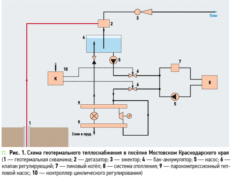

В условиях падения устьевого давления скважин при эксплуатации месторождения без обратной закачки (реинжекции) в 1982 году по проекту д.т.н. В. А. Бутузова в посёлке Мостовском был построен геотермальный центральный тепловой пункт (ЦТП) мощностью 2 МВт. Схема ЦТП представлена на рис. 1, компоновка оборудования дана на рис. 2. В дегазаторе удалялись растворённые газы (метан, углекислота). Для сглаживания пиков водопотребления были установлены два бака вместимостью по 300 м³. Регулирование тепловой мощности производилось циклически: при срабатывании до определённой температуры геотермальная вода из системы сливалась и заполнялась горячей водой из скважин. В 1987 году впервые в Краснодарском крае на этом ЦТП были установлены два тепловых насоса мощностью 1 МВт, которые охлаждали сливную воду до 10°C.

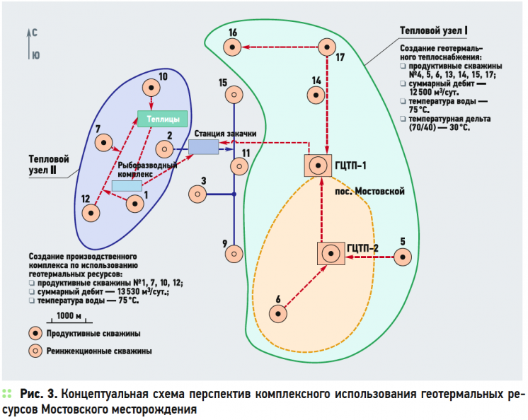

В 2004 году ЗАО «Геотерм-М» (город Москва) под руководством д.т.н. Г. В. Томарова разработало проект геотермального теплоснабжения всех объектов Мостовского месторождения. На рис. 3 представлена концептуальная схема этого проекта. Его суммарная тепловая мощность могла составить 45 МВт, срок окупаемости — семь лет [5].

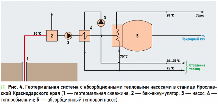

На Ново-Ярославском месторождении Мостовского района в 2005 году была построена геотермальная система теплоснабжения тепловой мощностью 4,7 МВт для отопления теплиц с использованием абсорбционных тепловых насосов для утилизации отработанной в теплицах геотермальной воды. На рис. 4 представлена принципиальная схема данной системы. Особенностью тепловой схемы являлось отсутствие пиковых котлов (температура геотермального теплоносителя 90°C). Мощность тепловых насосов — 1,2 МВт. Расчётный температурный график — 75–40°C. После теплиц геотермальный теплоноситель с температурой 40°C разделялся на две части: одна охлаждалась до 20°C и сливалась в пруд, вторая — догревалась до 75°C и направлялась в теплицы. Для предотвращения отложений в теплообменниках применена электромагнитная обработка геотермальной воды [6].

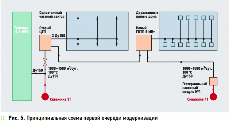

В 2011 году была выполнена реконструкция системы теплоснабжения посёлка Розового (рис. 5). На скважине 4Т был установлен бак разрыва струи и автоматизированная насосная станция. В ЦТП, построенном в центре посёлка, были установлены пластинчатые теплообменники для подключения систем отопления многоквартирных и одноквартирных домов по независимой схеме. Третьим мероприятием для восстановления упругой энергии геотермального пласта было сооружение на крыше здания ЦТП гелиоустановки с расчётной мощностью 115 кВт (144 м²) для горячего водоснабжения многоквартирных домов в летнее время, что позволило в межотопительный период вывести скважину 4Т из эксплуатации [7].

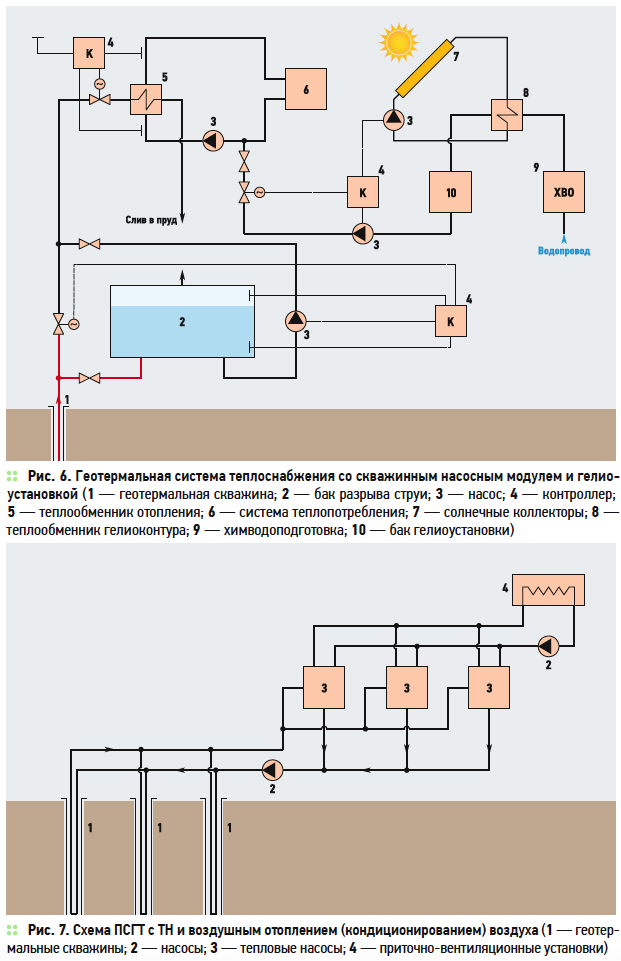

Поверхностная СГТ с тепловыми насосами вида «вода-вода» и воздушной системой отопления (рис. 7) административного здания в 2007 году построена в Краснодаре. Расчётная отопительная нагрузка здания составляет 45 кВт, вентиляционная — 68 кВт. На участке земли, прилегающем к зданию, пробурено 16 геотермальных скважин глубиной 90 м. Каждая из них оборудована U-образной пластиковой трубой диаметром 32 мм. В подвесных потолках помещений смонтировано 16 тепловых насосов («вода-вода») и приточно-вентиляционные установки. Данная система в летнее время также полностью обеспечивает кондиционирование (охлаждение) помещений. Фактический срок окупаемости СГТ составил шесть лет. Двенадцатилетний период эксплуатации подтвердил проектные характеристики системы. При полном (без теплового дублёра) обеспечении отопления и кондиционирования здания из эксплуатации выведена только одна скважина.
