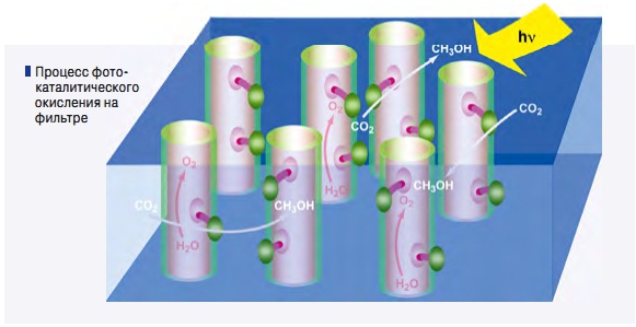

Процесс фотокаталитического окисления на фильтре
Фотокаталитическое окисление (ФКО) является очень многообещающей новой технологией для уменьшения летучих органических соединений (ЛОС) в воздухе помещения. Во время процесса происходит воздействие ультрафиолетовых лучей на катализатор, такой как двуокись титана, с тем, чтобы производить гидроксильные радикалы (ОН). Эти гидроксильные радикалы очень реактивны и могут окислять или расщеплять типичные для воздуха помещения ЛОС.
