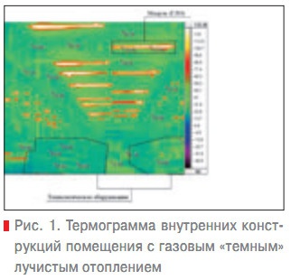

Рис. 1. Термограмма внутренних конструкций помещения с газовым «темным» лучистым отоплением

Над трубами крепится рефлектор из полированной стали, вся конструкция подвешивается под крышей или на стене здания. Трубы передают 60–65% теплоты излучением в рабочую зону помещения, обогревая людей, нагревая пол и оборудование. Остальные 35–40% теплоты компенсируют теплопотери кровли и верхнего пояса стен. При изучении формирования теплового режима здания с помощью системы ГЛО было выявлено следующее: то, что температура внутренних ограждающих конструкций ниже температуры внутреннего воздуха помещения.
Данный эффект объясняется тем, что инфракрасные лучи, испускаемые прибором ГЛО, облучают конструкции здания и оборудование, высвобождая свою энергию виде нагрева облучаемых поверхностей. Тепловизиционные видеоизображения, полученные в невидимом человеческому глазу тепловом диапазоне (инфракрасном диапазоне волн), позволяют без соприкосновения с объектом получить полную информацию о распределении температуры по поверхности строительных конструкций.
Инфракрасное картирование внутренних поверхностей здания помогает судить о равномерности распределения температурных полей в рабочей зоне сооружения. Следовательно, проанализировав термограммы, мы сможем сделать выводы о работе системы отопления, а также о ее энергоэффективности в реальных условиях. Проанализировав имеющуюся термограмму (рис. 1), мы видим, что температура пола помещения — 32,82°С, средняя температура поверхности технологического оборудования — 21°C.
Данная высокая температура пола обусловлена тем, что массивные чугунные плиты пола хорошо поглощают электромагнитные волны от излучателей. Нагретый пол уже сам выступает в роли конвектора и передает тепловую энергию воздушным потокам внутри здания. Температура воздуха в данном помещении на уровне2 м — 20°C. Внутренние ограждающие поверхности здания, не попадающие под прямое облучение, имеют температуру поверхности около 16°C.
Для определения теплопотерь помещения, оборудованным ГЛО, рекомендуется использовать уравнение общего теплового баланса [2]: (1) где n— количество внешних ограждающих конструкций в помещении; ki, Fi — коэффициенты теплопередачи и площадь поверхности i-той ограждающей конструкции, соответственно; tвк— внутренняя комфортная температура помещения, которая принимается соответственно с нормами для конвективного отопления, сниженной на 3–5°C; tн — температура внешнего воздуха. Из полученных данных можно сделать вывод, что инфракрасное отопление формирует равномерное по плотности температурное поле в рабочей зоне, при этом все значения температур объектов соответствуют нормативным.
