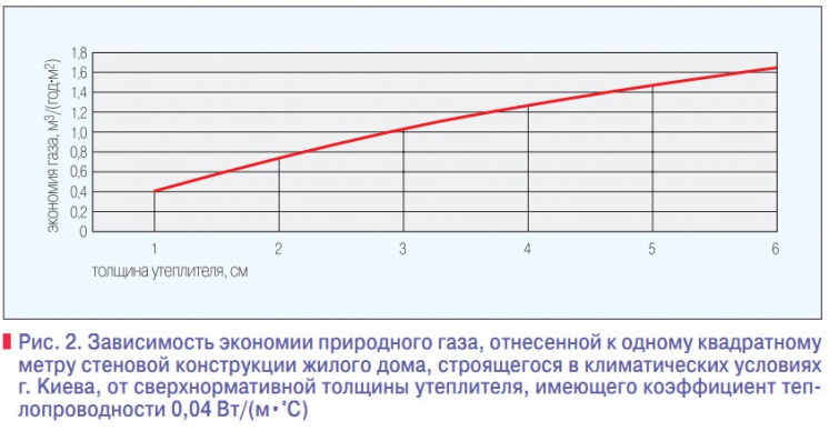

Рис. 2. Зависимость экономии природного газа, отнесенной к одному квадратному метру стеновой конструкции жилого дома

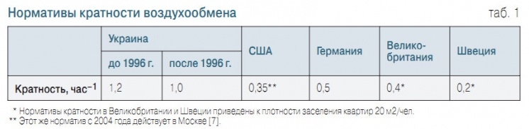

Таб. 1. Нормативы кратности воздухообмена

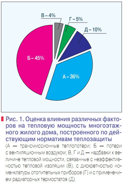

Нормы расчета тепловой мощности системы отопления [2] требуют учета факторов: а. величины теплового потока через ограждающие конструкции здания; б. потерь теплоты на нагревание вентиляционного воздуха; в. дополнительных потерь теплоты участками наружных стен, расположенными непосредственно за радиаторами, а также трубопроводами, прокладываемыми в неотапливаемых помещениях; г. дополнительного теплового потока от радиаторов с фактической поверхностью теплоотдачи, превышающей расчетное значение в связи с округлением числа секций; д. нормативной надбавки к величине тепловой мощности, введенной в связи с требованием об установке на подводке к отопительному прибору термостатического клапана. Влияние каждого из этих факторов на величину тепловой мощности системы отопления различно, и для многоэтажных жилых домов, проектируемых согласно действующим нормам теплозащиты [3]. Это влияние иллюстрируется рис. 1.
2.1.2. Уменьшение роли надбавок
Менее всего влияют на тепловую мощность системы отопления факторы В и Г, составляющие в сумме около 9%.Уменьшить влияние этих факторов можно путем усиленной изоляции теплопроводов, прокладываемых в неотапливаемых помещениях, а также при установке тепловых экранов-отражателей за радиаторами, установленными у наружной стены.

Поэтому грамотный заказчик** может потребовать от проектировщика рассчитать не минимально допустимый, а оптимальный слой утеплителя с учетом нынешних и возможных в будущем цен на энергоносители. Рассмотрим несколько примеров рационального подхода к проблемам утепления строящихся жилых домов.
Задача первая. Для утепления стены проектом предусмотрен утеплитель с коэффициентом теплопроводности 0,040 Вт/(м•°С).Теплотехническим расчетом установлено, что при толщине утеплителя 60 мм термическое сопротивление стеновой конструкции составляет 2,52 м2•°С/Вт, что удовлетворяет требованиям [3]. Заказчик предполагает, что через 5–7 лет природный газ будут продавать по цене $500 за 1000 м3,и попросил проектировщика оценить целесообразность увеличения толщины утеплителя.
После утолщения утеплителя на один сантиметр термическое сопротивление стены будет равно: 2,52 + 0,01/0,04 = 2,77 м2•°С/Вт, а тепловые потери участка стены площадью 1 м2 при расчетной разности температур воздуха помещения и наружного 42°С сократятся при этом на: (1/2,52 – 1/2,77) •42 = 1,5 Вт. Сокращение годового теплопотребления ∆Q согласно [4] можно рассчитать по формуле: ∆Q = 0,0864•1,5•10–3•3572/42 = 0,011 ГДж = 0,0026 Гкал, где 3572 — расчетное количество градусо-суток отопительного периода для г. Киева.
При теплотворной способности природного газа 0,008 Гкал/м3 утолщение слоя утеплителя на 1 см позволит сократить потребность в газе на: 0,0026/(0,8•0,008) = 0,41 м3/год в расчете на 1 м2 площади стены (величина 0,8 —коэффициент потерь). Выполненные таким же способом расчеты показывают, что сверхнормативное утолщение (т.е. утолщение, в результате которого термическое сопротивление стены превысит нормативную величину 2,5 м2•°С/Вт) слоя утеплителя на 2–6 см приводит к результатам, показанным на рис. 2.
Решение о том, увеличивать или не увеличивать толщину сверхнормативного слоя утеплителя должен теперь принять заказчик. Если он предполагает, что стоимость природного газа возрастет до $500*** за 1000 м3, то лишний 1 см утеплителя позволит ему в перспективе экономить: 0,4• (500/1000) = 0,2 $/год на каждом квадратном метре стены, а лишние 2 см— примерно $0,38.
Если один квадратный метр утеплителя толщиною 2 см стоит около $1, то дополнительные затраты заказчика на сверхнормативное утепление окупятся менее чем через три года, и в течение всего срока эксплуатации построенного дома дополнительный теплоизоляционный слой будет приносить доход владельцу.

Нормативный однократный воздухообмен в жилом доме по существу избыточен, особенно в период стояния минимальных температур наружного воздуха, во время которого и рассчитывают тепловую мощность отопительной системы. Опыт других стран подтверждает это (табл. 1). Сохранение действующего на Украине высокого уровня нормативного воздухообмена связано с ограниченными возможностями систем газоснабжения при пиковых тепловых нагрузках.
При низких давлениях газа в газопроводе не удается поддерживать расчетные температуры теплоносителя в системах отопления, и пониженный относительно нормативных значений уровень воздухообмена в некоторой степени сглаживает проблемы, связанные с недостаточными температурами на поверхности отопительных приборов. Теперь уже ясно, что проблемы с газоснабжением на Украине со временем будут усугубляться, и по этой причине вводить у нас европейские нормативы кратности воздухообмена не имеет смысла.
Таким образом, уменьшить нормативные потери тепла с вентиляционным воздухом невозможно, если не применить рекуперативную приточно-вытяжную вентиляцию. Рекуперативные теплообменники, в которых происходит обмен теплом между вытяжным и холодным приточным воздухом, широко применяются в центральных системах приточновытяжной вентиляции зданий различного назначения.

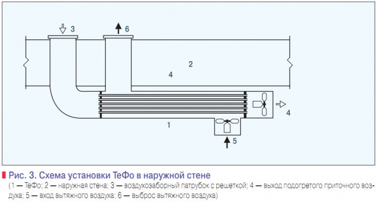

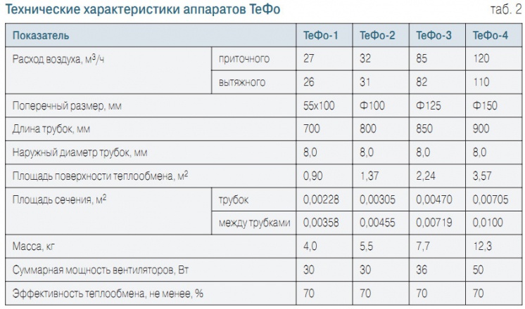

Кардинально решить задачу уменьшения потерь тепла с вентиляционным воздухом в жилых домах возможно, применив новое устройство, получившее название ТеФо (теплая форточка).ТеФо — это устройство, обеспечивающее воздухообмен в комнате и теплообмен между воздухом, покидающим эту комнату, и поступающим в нее свежим воздухом. В основу конструкции ТеФо положены принципы создания теплообменных аппаратов ТТАИ с высокой плотностью теплового потока.
Они состоят из тонкостенных трубок периодического профиля, выполненных из нержавеющей стали и собранных, благодаря особой технологии, в чрезвычайно плотный пучок. ТеФо состоит из двух осевых вентиляторов— приточного и вытяжного, встроенных в пластмассовый корпус, и теплообменной поверхности, собранной таким образом, что вытяжной воздух движется по межтрубному пространству, в то время как свежий воздух перемещается по трубкам.
Установка ТеФо схематически показана на рис. 3. Удобнее всего располагать ТеФо под окном или в специальной нише для скрытой установки. Во время теплофизических исследований образцов ТеФо в климатической камере КиевЗНИИЭП при температуре –24°С в холодном отсеке эффективность теплообмена была зафиксирована на уровне 71–73%. Последующие натурные испытания при температурах наружного и внутреннего воздуха –26°С и +18,5°С и относительной влажности воздуха в помещении 70% показали, что конденсат, образующийся в контуре вытяжного воздуха на поверхности теплообменных трубок периодического профиля, в осадок не выпадает и свободно уносится наружу. С 2005 г. ТеФо четырех моделей серийно выпускается предприятием ≪Теплообмен≫ (г.Севастополь).Технические характеристики аппаратов представлены в табл. 2.

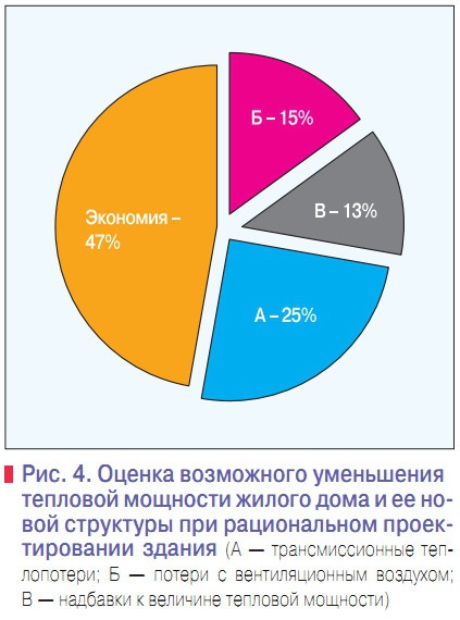

2.1.5. Возможная структура тепловой мощности
Следуя рекомендациям, изложенным в предыдущих разделах Пособия, можно запроектировать жилой дом таким образом, что тепловая мощность его отопительной системы будет почти вдвое ниже той величины, которую обычно показывают в проектах, выполняемых по минимальным требованиям действующих норм (рис. 4). В новой структуре тепловой мощности доля трансмиссионных тепловых потерь будет преобладающей, что в полной мере будет отвечать логике формирования тепловой нагрузки.

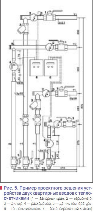

В соответствии с действующими нормами устраивать коммерческий учет обязательно только в тепловом пункте жилого дома. Квартирные теплосчетчики могут предусматриваться по заданию на проектирование. При отсутствии в системе отопления квартирных теплосчетчиков, счета на оплату отопления распределяются между владельцами квартир пропорционально занимаемой ими площади.
Такой порядок лишь в некоторой степени способен стимулировать энергосберегающее поведение жителей. Квартирные системы отопления рекомендуется проектировать с теплосчетчиками на квартирных вводах системы отопления. На рис. 5 показан пример проектного решения двух квартирных вводов, расположенных в одном шкафу, со счетчиками тепла, включающими в себя расходомеры4 с импульсным выходом, термометры сопротивления 5, установленные на подающем и обратном трубопроводах, и тепловычислители 6.
Шкаф с теплосчетчиками обычно устанавливают в коридорах общего пользования. Квартирную систему отопления подключают к стоякам через узел ввода, от которого теплоноситель подается к радиаторам по трубам, скрыто прокладываемым в подготовке пола. В отличие от теплосчетчиков, устанавливаемых в тепловых пунктах, расходомеры квартирных счетчиков тепла устанавливают только на одном из трубопроводов, обычно на обратном.
Кроме теплосчетчика в состав квартирного ввода входят запорная арматура, термометры, фильтр, а также балансировочный клапан, который служит для гидравлической увязки квартирных отопительных систем, каждая из которых может иметь разное гидравлическое сопротивление. Счета на оплату тепловой энергии владельцами квартир, оборудованных теплосчетчикам и, должны включать в себя кроме стоимости тепловой энергии, использованной в квартирной системе отопления, часть стоимости тепла, использованного для отопления помещений общего пользования (лестничныхклеток, коридоров, лифтовых холлов и т.п.).
Для определения этой части используют методику, согласованную с владельцами квартир жилого дома. Обычно для этого используют показания приборов учета, установленных в тепловом пункте, а также сумму показаний квартирных теплосчетчиков и распределяют дополнительные затраты пропорционально площади квартир дома. Как видим, несмотря на возможность применения для квартирных систем точных приборов учета, сумма платежей за отопление определяется методом вычислений, в которых точность показаний приборов нивелируется влиянием факторов, от точности приборов не зависящих.
