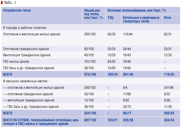

Табл. 1
Табл. 1

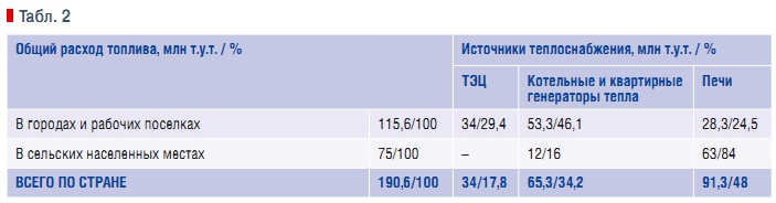

Табл. 2
Табл. 2

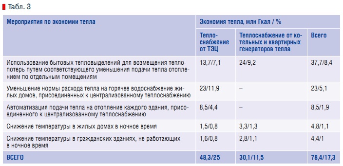

Табл. 3
Табл. 3

Для разрешения поставленной задачи необходимо дать в масштабе страны хотя бы примерную количественную оценку потребителей тепла по видам и способам обеспечения теплом этих потребителей, а также по видам расходуемого на эти цели топлива и трудозатратам, связанным с его сжиганием. Применительно к 1970 г. она приведена в табл. 1, из которой видно, что на теплоснабжение жилых и гражданских зданий расходуется около 43 % всей выработанной в стране тепловой энергии [2], в городах и рабочих поселках приходится 64 %, в сельских населенных местах — 36 %.
Если в городах и рабочих поселках жилые и гражданские здания преимущественно обеспечиваются теплом от котельных и ТЭЦ, то в целом по стране наибольшая доля тепла, расходуемого на теплоснабжение жилых и гражданских зданий, вырабатывается отопительными печами (43 %).Суммарный расход топлива по видам источников теплоснабжения представлен в табл. 2.
Данные табл. 2 показывают, что общий расход топлива на теплоснабжение жилых и гражданских зданий составляет 27 % общего количества топлива (в виде угля, газа, дров, торфа и сланцев), добытого в 1970 г. и составляющего 720 млн т.у.т. [2]. Большая часть топлива, израсходованного на жилые и гражданские здания (82,2 %) в 1970 г., сжигалась в отопительных печах, котельных и квартирных генераторах тепла.
Затраты на теплоснабжение жилых домов примерно одинаковы с затратами на их ремонт и составляют в общих эксплуатационных расходах наибольшую долю (по статистике, более 26 %). Стоимость тепла, затрачиваемого на теплоснабжение жилых и гражданских зданий, например Москвы, составляет ежегодно 200–250 млн руб., тогда как стоимость расходуемой в них водопроводной воды составляет 30–35 млн руб/год.
Эффективность работы отопительных печей, котельных и квартирных генераторов зависит от вида сжигаемого топлива. Если удельный вес основных видов топлива, используемых для обеспечения коммунально-бытовых нужд населения, принять по СССР таким же, как в РСФСР в 1970 г., то количество сожженного в 1970 г. топлива составит: уголь — 77,3 млн т.у.т.; газ — 23,3 млн т.у.т.; дрова — 36,8 млн т.у.т.; прочие виды — 19,8 млн т.у.т.

Указанный недостаток в работе систем централизованного теплоснабжения можно ликвидировать [5], автоматизировав подачу тепла в каждое здание, с пофасадным регулированием, позволяющим учесть различное действие на противоположные фасады ветра и солнечной радиации. Если бы эта автоматизация, дающая экономию тепла не менее 10 %, была бы осуществлена на всех объектах, присоединенных к централизованному теплоснабжению, то в 1970 г. на них было бы израсходовано тепла меньше на 8,5 млн Гкал.
Определенную экономию тепла можно было бы получить систематически снижая температуру воды в отопительных системах не работающих ночью гражданских зданий (учебные заведения, административные здания, театры, кино, клубы и т.п.). Если считать, что в среднем во всех гражданских зданиях эта температура в течение 10 ч/сут будет снижаться на 4 °С против нормируемой, то общая экономия тепла, подаваемого от ТЭЦ в 1970 г., могла бы составить 1,6 млн Гкал.
По гражданским зданиям в городах и рабочих поселках, присоединенным к котельным, экономия тепла при таком режиме эксплуатации могла бы составить в 1970 г. 2,8 млн Гкал. Известно, что во время сна температуру окружающего воздуха по гигиеническим соображениям желательно иметь на 2–3 °С ниже той, при которой человек бодрствует. По такому температурному режиму эксплуатируются некоторые зарубежные системы централизованного теплоснабжения, например в Германии [4].
Успешные опыты по применению такого температурного режима и эксплуатации систем теплоснабжения проводятся Ленинградским научно-исследовательским институтом АКХ [6]. Если считать, что в среднем во всех жилых зданиях при применении указанного режима эксплуатации внутренняя температура будет снижаться на 2 °С в течение 8 ч, то экономия тепла по жилым зданиям, присоединяемым к ТЭЦ, составила бы в 1970 г. 1,5 Гкал, а по зданиям в городах и рабочих поселках, присоединенным к котельным, — 3,3 млн Гкал.
Существенное значение в тепловом балансе жилых и гражданских зданий играют бытовые тепловыделения, благодаря которым мы имеем нормируемую внутреннюю температуру в зданиях 18 °С, несмотря на то, что заканчиваем работу отопления при наружной температуре 10 °С и выше. В применяемом режиме подачи тепла системами центрального отопления указанные тепловыделения не учитываются. Вместе с тем, их можно использовать для возмещения теплопотерь помещений путем соответствующего уменьшения подачи тепла системой отопления в каждое помещение.
Так, если бы удалось (вследствие несовершенства ручного регулирования) использовать бытовые тепловыделения для возмещения теплопотерь помещения хотя бы на 50 %, то экономия тепла по зданиям, присоединенным к ТЭЦ, составила бы в 1970 г. 13,7 млн Гкал, а по зданиям в городах и рабочих поселках, присоединенным к котельным, — 24 млн Гкал.
Анализируя годовые расходы тепла жилыми и гражданскими зданиями от ТЭЦ (табл. 1), можно видеть, что годовой расход тепла на горячее водоснабжение составляет около 50 % всего расхода, причем в основном это тепло на горячее водоснабжение расходуется в жилых домах. Между тем, доля расхода тепла на горячее водоснабжение в зданиях в городах и рабочих поселках, присоединенных к котельным, примерно в два раза ниже.
Еще ниже доля расхода тепла на горячее водоснабжение по данным шведских специалистов [7]: для больниц, родильных домов и других лечебных учреждений, а также для жилых домов она составляет всего лишь 10 %. Правомерен ли такой большой расход горячей воды в жилых домах, присоединенных к централизованному теплоснабжению, и чем объясняется такая большая разница в норме расходуемой горячей воды в жилом доме в зависимости от источника теплоснабжения.
Эта норма для ванных, оборудованных душем при системе горячего водоснабжения, составляет 100–130 л/сут на одного жителя (при температуре 65 °С), а при получении тепла от газовых ванных колонок — всего лишь 27 л. Не является ли столь увеличенная норма расхода горячей воды, без учета разбираемой населением по очень низкой цене (с государственной дотацией), следствием бесхозяйственного отношения потребителей, проектантов и эксплуатационников?
Необходимо сокращение рекомендуемой нормы 100–130 л/сут (10–13 ведер) на одного человека. Так, если бы довести средний расход воды на одного человека до 80 л/сут, то расход тепла на горячее водоснабжение в жилых домах, присоединенных к ТЭЦ, в 1970 г. мог бы быть сокращен на 23 млн Гкал. Из табл. 3 видно, что реализация мероприятий по экономии тепла могла бы дать в 1970 г. уменьшение годового расхода тепла на 78,4 млн Гкал, что при коэффициенте использования топлива 0,75 соответствует расходу топлива около 15 млн т.у.т.
При стоимости 1 Гкал 3,5 руб. экономический эффект от экономии тепла мог бы составить 275 млн руб. в год. В теплоснабжении от крупных централизованных систем можно получить большую экономию, чем в теплоснабжении от малых котельных. По экономической значимости рассматриваемых мероприятий на первом месте стоит использование бытовых тепловыделений для возмещения теплопотерь путем соответствующего уменьшения подачи тепла отоплением по отдельным помещениям.
Именно реализации этого мероприятия должно быть уделено наибольшее внимание. Следует улучшить работу и конструкцию кранов ручной регулировки у отопительных приборов, необходимо раз в год подвергать их профилактическому осмотру (с разборкой) и ремонту.
Для выполнения указанных работ, а также автоматизации подачи тепла, идущего на отопление зданий, присоединенных к централизованному теплоснабжению, снижения температуры воздуха ночью в жилых домах и ряде гражданских зданий, что может быть достигнуто программным регулированием (автоматическим и ручным), необходимо существенное повышение технического уровня эксплуатации теплоснабжения жилых и гражданских зданий.
Рассмотренные в статье мероприятия по совершенствованию теплоснабжения жилых и гражданских зданий не новы, но если их осуществить, то они дадут большой экономический эффект.
