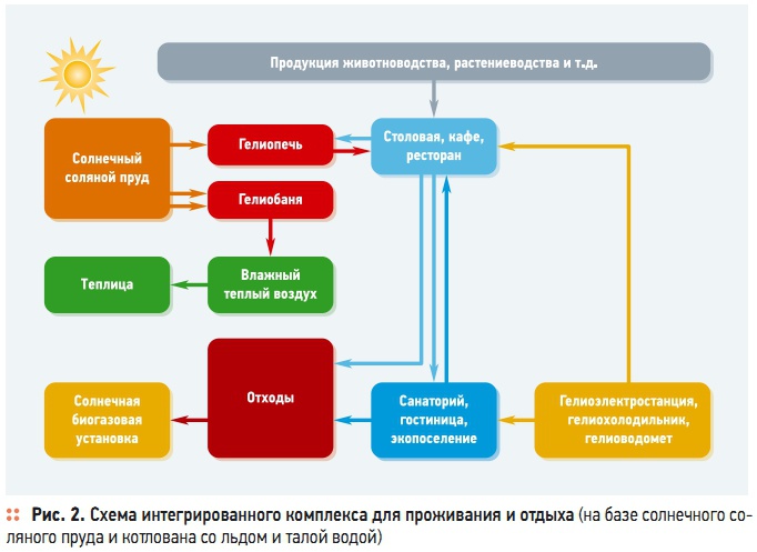

Рис. 2. Схема интегрированного комплекса для проживания и отдыха

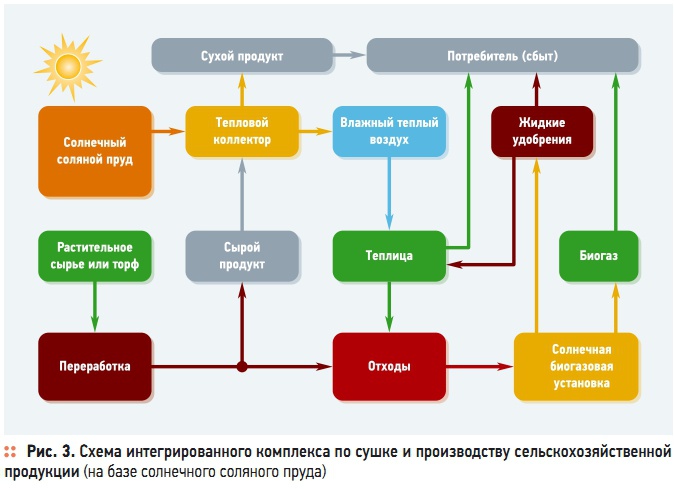

Рис. 3. Схема интегрированного комплекса по сушке и производству сельскохозяйственной  продукции

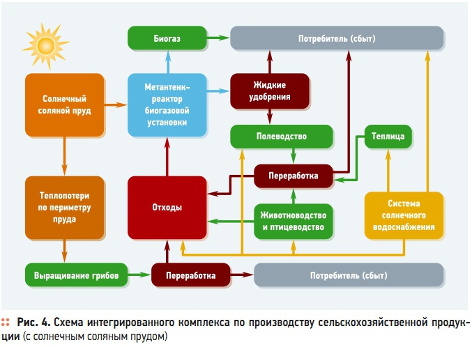

Рис. 4. Схема интегрированного комплекса по производству сельскохозяйственной продукции

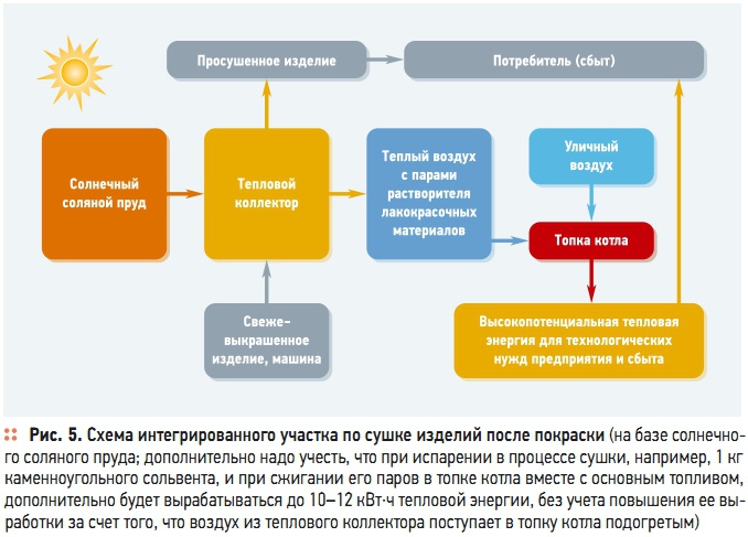

Рис. 5. Схема интегрированного участка по сушке изделий после покраски

На рис. 2 приведены установки, сооружения и системы проекта «АЭ», которые объединены в интегрированный комплекс для проживания и отдыха на базе солнечного соляного пруда и котлована со льдом и талой водой. Такой комплекс (рис. 2) может использоваться как для многочисленных видов деятельности и досуга местных жителей, так и для обслуживания большого потока людей, прибывающих на лечение, отдых, и совершающих летние путешествия. К рациональному комплексному использованию потенциала природы средней полосы
России может быть отнесен и интегрированный комплекс по сушке и производству сельскохозяйственной продукции на базе солнечного соляного пруда, показанный на рис. 3. Этот комплекс состоит из отдельных на первый взгляд разноплановых производств (технологических переделов), связанных между собой при этом таким образом, что аккумулированная прудом солнечная энергия используется, по мере ее деградации, с максимальной эффективностью.
Данный комплекс (рис. 3) включает в себя: гелиосушилку (солнечный соляной пруд и тепловой коллектор); теплицу; солнечную биогазовую установку. В предлагаемом комплексе солнечная энергия, аккумулированная солнечным соляным прудом, обладающая наибольшим потенциалом (температурой), используется для сушки растительного сырья. В сушилке сушку и охлаждение можно объединить за счет охлаждения зерна воздухом, поступающим в тепловой коллектор из зоны выгрузки.
К рациональному комплексному использованию потенциала природы, не выходящему за пределы самовосстановительного потенциала природных систем, может быть отнесен и интегрированный комплекс по производству сельскохозяйственной продукции с солнечным соляным прудом (рис. 4). Также в предлагаемом комплексе аккумулированная солнечная энергия, обладающая наибольшим потенциалом (температурой), используется и для поддержания температуры в биореакторе биогазовой установки, что очень актуально для снижения расхода газа на собственные нужды.
Теоретические и практические исследования в области биологической переработки растительной биомассы, отходов животноводства и т.д. в биогаз показали, что активность бактерий и объем биогаза, получаемого в результате переработки, при прочих равных условиях напрямую зависит от температуры. Чем выше температура, тем быстрее идет процесс переработки, больше вырабатывается биогаза, меньше остается бактериальных и вирусных болезнетворных организмов.
Так, при температуре 52–56 °C выработка биогаза идет в 1,5–3 раза быстрее, чем при 30–40 °C, и достигается эффективное обеззараживание получаемых удобрений (активность бактерий и выработка биогаза существенно падает в интервале температур 39,4–51,7 °C, и в меньшей степени в диапазоне 0…+35 °C). Тепловые потери из солнечного соляного пруда поступают в траншеи, где выращиваются грибы, что обеспечивает «сбор» тепловой энергии, теряемой через боковые стенки пруда и дно.
В предложенном комплексе для выработки биогаза и удобрений могут использоваться отходы полеводства, животноводства, птицеводства, грибов и т.д. Ни для кого не секрет, что проблема размещения отходов уже сейчас вышла на первое место по своей значимости среди экологических проблем и встала в один ряд с опасностью радиоактивного заражения. По образному выражению некоторых политиков, отходы — это «чума современной цивилизации».

Суть предлагаемой интеграции состоит в том, что образующаяся в процессе сушки деталей и изделий машин горючая газовоздушная смесь направляется в топку котла, где и сгорает, обеспечивая выработку дополнительного тепла высокого потенциала, многократно превышающего температуру в придонном слое солнечного соляного пруда. В отличие от обычной сушки, которая сопровождается выбросом в атмосферу горючих растворителей, здесь они утилизируются, вернее, используются в соответствии с тем потенциалом, которым обладают. Данные технологии призваны:
