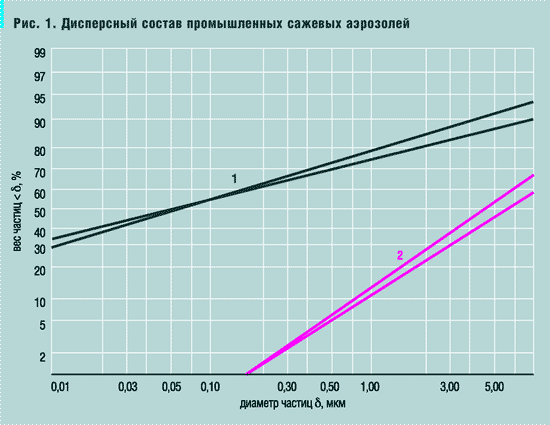

Рис. 1. Дисперсный состав промышленных сажевых аэрозолей

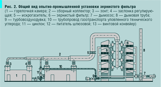

Рис. 2. Общий вид опытно-промышленной установки зернистого фильтра

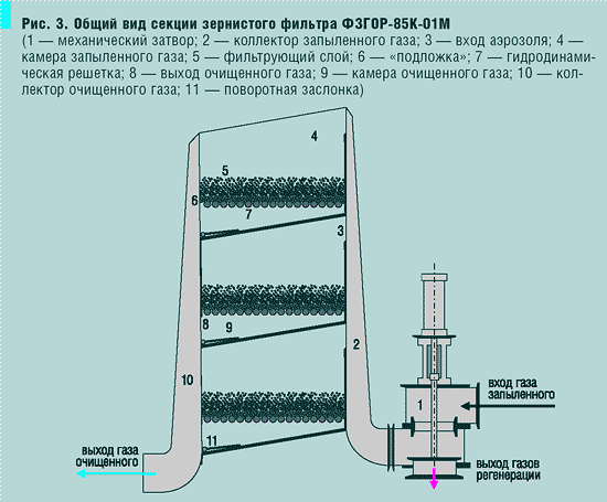

Рис. 3. Общий вид секции зернистого фильтра ФЗГОР-85К-01М

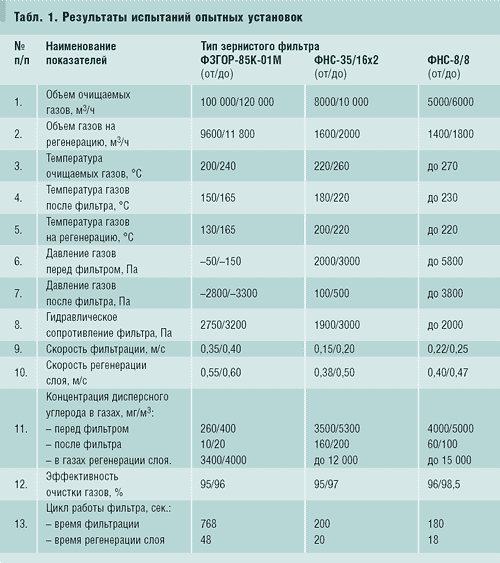

Табл. 1. Результаты испытаний опытных установок

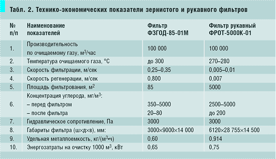

Табл. 2. Технико-экономических показатели зернистого и рукавного фильтров

В качестве исходных данных для проектирования опытных установок фильтров со стационарным слоем пористых углеродных гранул были приняты результаты исследований на модельной установке элемента зернистого фильтра. Результаты испытаний опытных установок с фильтрующей поверхностью 8 м2, 35 м2 и 85 м2 в производстве технического углерода при фильтрации высокодисперсного аэрозоля с дисперсным составом по рис. 1 представлены в табл. 1. Восьмисекционные фильтры ФНС-8/8 и ФНС-35/16х2 были испытаны в производстве печных марок технического углерода при концентрациях аэрозольных частиц от 3,5 до 5,3 г/м3 и среднемедианном размере частиц от 4,5 до 6 мкм.
При этом скорость фильтрации составила 0,15–0,25 м/с (в рукавных фильтрах в тех же условиях — 0,005–0,006 м/с), а средняя запыленность газов после фильтров не превышала среднегодовой обычной для установок рукавных фильтров со стеклотканевыми рукавами. Гидравлическое сопротивление зернистых фильтров также соответствовало обычному рабочему уровню сопротивлений рукавных фильтров. Шестнадцатисекционный фильтр ФЗГОР-85К-01М был испытан в производстве технического углерода К354 при фильтрации высокодисперсного аэрозоля со среднемедианным размером аэрозольных частиц 0,05 мкм (рис. 1), дисперсный состав 1. Попытки фильтрации данного аэрозоля в стеклотканевом фильтре были безуспешны.
Общий вид установки фильтра ФЗГОР85К-01М представлен на рис. 2, а его секции на рис. 3. В качестве фильтрующего материала использованы углеродные гранулы «Карбофильтра-1» с фракционным составом 0,7–2 мм и насыпной плотностью 0,51 г/см3. В качестве подложки между гидродинамической решеткой и фильтрующим слоем применен «Карбофильтр-2» с фракционным составом 2,0–3,2 мм и насыпной плотностью 0,73 г/см3. При этом скорость фильтрации аэрозоля составляла от 0,35 до 0,4 м/с и, при концентрации аэрозольных частиц перед фильтром 260–400 мг/м3, запыленность газов после фильтра не превышала 20 мг/м3, а гидравлическое сопротивление было в пределах нормы, обычной для рукавных фильтров в производстве печных марок технического углерода.
Регенерацию фильтрующего слоя осуществляли его псевдоожижением при скорости 0,55–0,6 м/с. Сравнительные характеристики технико-экономических показателей зернистого и рукавного фильтров представлены в табл. 2 Несомненное преимущество зернистого фильтра по сравнению с рукавным — высокая скорость фильтрации аэрозоля. Другие достоинства — простота и компактность конструкции, доступность и невысокая стоимость фильтрующего материала, высокая и постоянная во времени эффективность фильтрации аэрозоля, возможность механизации заполнения фильтра зернистым материалом и удаления его при ремонте установки.
