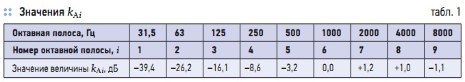

Городской шум характерен широким спектром и большими флюктуациями в пространстве и во времени. Для измерения, расчета, нормирования и контроля городского шума используются следующие три величины: уровень звука, эквивалентный уровень звука и максимальный уровень звука. Уровень звука (УЗ в широком диапазоне частот) LA [дБА] в нормируемом диапазоне октавных полос частот 31,5–8000 Гц в данный момент времени определяется по формуле:
где Lpi — УЗД iй октавной полосы частот, дБ; kAi — поправка на частотную характеристику А для iй октавной полосы частот, дБ (табл. 1); n = 9 — число октавных полос частот. Эквивалентный уровень звука (ЭквУЗ непостоянного в пространстве и во времени шума) LAэкв [дБА] в диапазоне октавных полос частот 31,5–8000 Гц по определению есть уровень постоянного шума, который имеет то же самое среднеквадратичное звуковое давление, что и исследуемый непостоянный шум в течение определенного интервала времени T. Он рассчитывается по формуле:

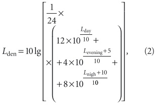

Все это неуклонно внедряется в жизнь. Законодательная база для создания карт шума была определена Директивой 2002/49/EC, имеющей цель: недопущение, предотвращение или сокращение вредного действия шума путем обеспечения контроля общественности; создание сообществом стран Европейского Союза мер по снижению шума. Показатель шума определяется уровнем звука L = Lden [дБА] за сутки:
где Lday — уровень звука за день, Leven — за вечер, Lnigh — за ночь. Расчетный день составляет 12 ч, расчетный вечер — 4 ч и расчетная ночь — 8 ч. Уровни звука L при этом — взвешенные долгосрочные уровни звука: эквивалентные уровни звука LAэкв [дБА] или максимальные уровни звука LAmax, дБА.
Согласно этой Директиве карты шума должны содержать информацию о существующей или прогнозируемой акустической ситуации, превышении нормативных значений уровня шума, количестве населения и площади территорий, подвергающихся повышенным уровням шума, а также количестве жилых домов, больниц и школ, расположенных на рассматриваемом участке. Согласно европейскому законодательству карты шума должны быть составлены для всех:

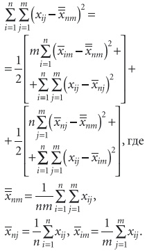

Воспользуемся следующим соотношением дисперсионного анализа [2]:
и, поскольку зависимость между xi и xj в действительности может хотя бы частично существовать, и обычно n ≠ m, то наименьшая погрешность будет соответствовать приведенному выше соотношению для средней арифметической величины перекрестных значений матриц перехода от M(xij) к M(xi + xj). Следовательно:
D(aj) = 0,5[S2(x–nj) + S–2mn] и
D(xi) = 0,5[S2(x–im) + S–2nm].
Тогда расчетные формулы для оценки сверху дисперсий с использованием функций Пирсона Ψ(χq2) с вероятностью, близкой к единице, примет вид:
