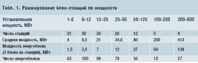

Табл. 1. Ранжирование блок-станций по мощности

1. Блок-станции
Промышленные (и муниципальные) электростанции, которые могут работать параллельно с энергосистемой, называются в России «блок-станциями». Таких электростанций насчитывалось 137. Их общая мощность составляла почти 8000 МВт. Если блок-станции ранжировать по мощности как в табл. 1, то можно оценочно определить мощность и количество энергоблоков малой мощности, которые могут быть востребованы для замены старого оборудования на этих станциях, коэффициент использования топлива на которых значительно выше, чем в энергосистемах.
