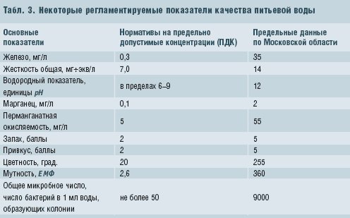

Табл. 3. Некоторые регламентируемые показатели качества питьевой воды
1.4. Контроль соответствия нормам производимой воды
Под качеством понимают соответствие нормам, установленным для данного вида продукции. Вода и водные растворы очень широко применяются в различных отраслях промышленности, коммунального и сельского хозяйства. В зависимости от вида потребителя к воде, ими используемой, предъявляются разные требования по качеству. Вот что пишут о качестве, например, питьевой воды в соответствующем нормативном документе.
«Питьевая вода должна быть безопасна в эпидемическом и радиационном отношении, безвредна по химическому составу и иметь благоприятные органолептические свойства», — это выдержка из санитарно-эпидемиологических правил и нормативов «Питьевая вода. Гигиенические требования к качеству воды централизованных систем питьевого водоснабжения. Контроль качества. СанПин 2.1.4.1074–01». Этот документ, собственно, и регламентирует качество воды. В табл. 3 мы приводим данные по параметрам, регламентируемым вышеуказаным документом, превышение которых чаще всего встречается в Москве и Московской области.
