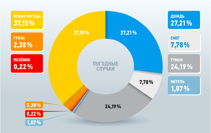

Приморский край и город Владивосток располагают достаточным потенциалом солнечной энергии, однако, как и во многих других регионах России, здесь присутствуют значительные колебания количества солнечного света в зависимости от времени года, но в сумме число солнечных часов здесь не меньше, чем во многих европейских городах (от 2300 до 2400 часов в год). Дождливые и пасмурные дни бывают преимущественно в начале летнего сезона и осенью. Тропические циклоны могут вызывать длительные периоды дождей и несколько снизить количество солнечных дней, но это не должно существенно влиять на потенциал использования солнечной энергии.
Рис. 1. График погодных случаев во Владивостоке за 2022 год
Исходя из анализа данных погодных случаев за 2022 год, полученных из [1], составлена диаграмма (рис. 1), которая показывает, что количество ясных дней во Владивостоке значительно больше дождливых, туманных или снежных по отдельности. Стоит учитывать, что при составлении диаграммы не учитывались ясные часы, наступавшие после прекращения тумана, дождя или снега, из чего можно предположить, что реальный процент количества ясных часов немного больше и составляет более 40%.

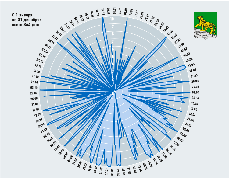

Облачность во Владивостоке сравнительно высокая на протяжении всего года (40–80%), что тоже снижает эффективность СК, но при правильном проектировании может быть обеспечена эффективная работоспособность гелиосистемы в любых погодных условиях. На графике облачности во Владивостоке за 2022 год (рис. 2) видно, что средняя облачность (более 70%) приходится на период с первого мая до первого августа. В течение года минимальная облачность наблюдается с 19 октября по 10 ноября и с 30 ноября по 11 марта. Стоит отметить, что эти наиболее благоприятные дни приходятся на зимнее время, когда тепловая энергия действительно необходима.

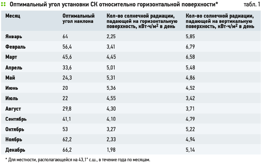

Ниже приведена табл. 1, показывающая оптимальный угол установки СК относительно горизонтальной поверхности для 43,1° с.ш. в течение года по месяцам.
Эти значения солнечной радиации рассчитаны на основе данных о средней солнечной радиации на горизонтальную и вертикальную поверхности, полученных из базы данных NASA [2]. Стоит учитывать, что эти значения могут изменяться в зависимости от погодных условий и других факторов, таких как время года, суток, облачность, туман и т. д.
Согласно табл. 1, средний оптимальный угол наклона СК составляет 43°. Расположение СК относительно горизонтальной поверхности должно соответствовать широте местности расположения оборудования, и для условий города Владивостока это значение составляет 43°. Однако при выборе угла установки солнечной панели следует учитывать геометрическое расположение зданий и других объектов в округе. Поэтому, чтобы достичь оптимальной эффективности использования солнечной энергии, нужно провести точное расчётное исследование установки СК, основываясь на специфических условиях места его установки.

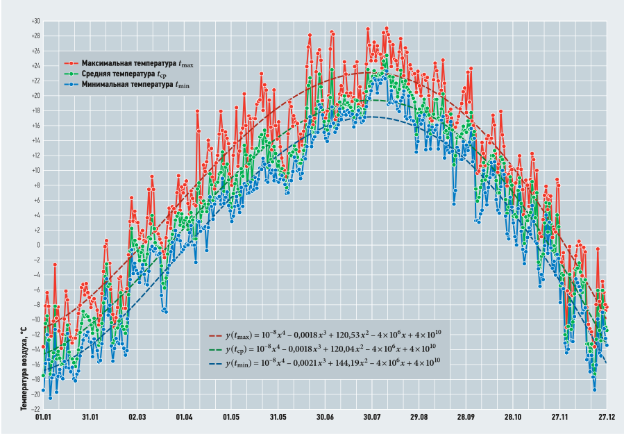

Одним из важнейших факторов, влияющих на эффективность СК, является температура воздуха. Чтобы оценить наиболее благоприятное время использования и получения тепловой энергии, был составлен график (рис. 4), который позволяет оценить изменения максимальных и минимальных температур в течении года.
Рис. 4. График температуры воздуха в городе Владивостоке за 2022 год
Для Владивостока свойственны достаточно высокие температуры не только в летнее время, но и в остальные сезоны. При обработке данных была построена зависимость температур наружного воздуха в течении 2022 года, а также построена линия средних температур (зелёная линия). График, представленный на рис. 4, имеет «пикообразный» вид, который, в свою очередь, показывает, что чем больше пик (неважно в сторону увеличения или уменьшения температуры), тем больше разница между температурами максимума и минимума, и наоборот — чем ближе температура находится к своей полиноминальной линии тренда (ПЛТ), тем эта разница меньше.
На рис. 4 показаны 31 пик максимальных температур и 25 — минимальных, что показывает преобладание более высоких температур над более низкими в течении года. ПЛТ средних температур наружного воздуха ближе к минимальной полиноминальной линии тренда, однако это наблюдается не весь период года. Так, в промежуток с 1 октября по 20 декабря разница средних температур минимальная, а отдалённость пиков этих температур стремится к своим ПЛТ. Наибольшее отдаление наблюдается в промежуток с 1 июня по 1 сентября, на этом отрезке наблюдаются наибольшие температуры в течении года, а также максимальное удаление средней температуры от максимальных значений. 55 дней в году имели максимальную температуру воздуха ниже, чем ПЛТ средних температур, а 72 дня имели минимальную температуру воздуха выше, чем ПЛТ средних температур за год. Данная информация показывает, что хотя ПЛТ средних температур ближе к минимальным температурам в течении года, количество максимумов, стремящихся к более высоким температурам, всё-таки больше.

По температурным данным (рис. 4) можно сделать вывод, что относительно высокие температуры значительно преобладают над холодными на протяжении всего года, при этом ПЛТ средних температур стремится к минимальным значениям температур.
