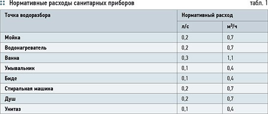

Для начала рассчитаем пиковый водоразбор по формуле Qmax = ΣQn, где Qn — значение расхода воды через конкретный сантехнический прибор (табл. 1). Запомним эту величину и перейдем ко второму шагу — определим напор скважинного насоса.
