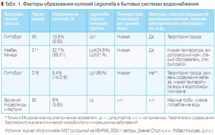

Табл. 1. Факторы образования колоний Legionella в бытовых системах водоснабжения
