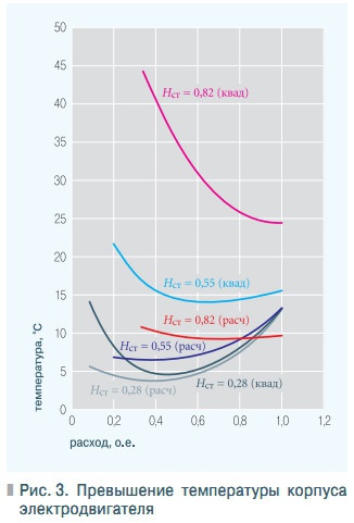

Рис. 3. Превышение температуры корпуса  электродвигателя

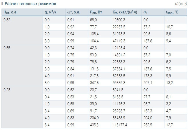

Табл. 3. Расчет тепловых режимов

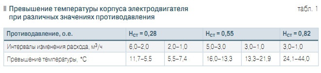

Снижение производительности или расхода погружного электронасоса влияет на его тепловые режимы. Охлаждение двигателя осуществляется потоком воды, образующимся между стенкой обсадной трубы скважины и поверхностью двигателя при всасывании ее насосом, и зависит от скорости этого потока [5]. Вместе с тем снижение частоты вращения электронасоса приведет к снижению потерь в электродвигателе, а следовательно, к уменьшению его нагрева [6], что в какой-то степени компенсирует ухудшение охлаждения.
Это объясняется тем, что при работе преобразователя изменение частоты f всегда сопровождается изменением амплитуды выходного напряжения U, между которыми существует взаимосвязь, имеющая термин: «закон управления напряжением». Проведенные исследования [5] влияния частоты питающего напряжения на нагрев электродвигателя погружного насоса для различных условий подтвердили это предположение, например табл. 1, в которой противодавление Нст выражено в относительных единицах.
За базовую величину принято давление насоса Ноп при расходе равном нулю. Функция U(f) задавалась в виде степенной с показателем равным двум. Действительно, при Нст = 0,82 в интервале расходов 3,0–1,0 м3/ч (последний столбец табл. 1) наблюдаем только рост температуры, а при Нст = 0,55 и Нст = 0,28 сначала снижение и потом рост температуры. Температура электродвигателя напрямую зависит от потерь.

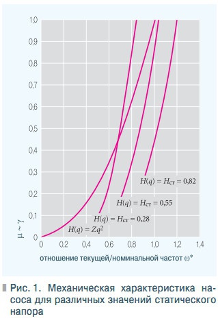

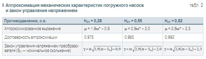

Более подробно вывод формулы представлен в [8]. Построим механические характеристики для насоса ЭЦВ42,5-65, рис. 1, имеющего следующие параметры: Ноп = 73 м водн. ст.; S = 2,0 ч2/ м5; ωп = 296 с–1; Рп = 1,5 кВт и работающего на магистраль с гидравлическим сопротивлением Z = 2,0 ч2/м5. Значения КПД насоса в функции расхода рассчитаем по формуле, приведенной в [7]. Расчет выполним для трех значений Hст характеристики сети H(q) = Hст при Z = 0, и для характеристики сети H(q) = Zq2 при Hст = 0 в относительных единицах.
За базовую величину принято значение Hоп. Аналогичный результат был получен и в [2], с той лишь разницей, что характеристики там построены из общей точки. Поскольку закон управления по (2) предусматривает управление напряжением, а следовательно, и потоком непрерывно, соответственно изменению нагрузки, можно говорить о прямой пропорциональности напряжения и момента, то есть γ~ μ.

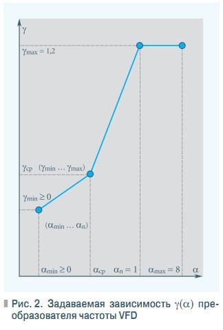

Преобразователи частоты, к примеру типа VFD-F, имеют различные виды настроек закона управления, в том числе выбор и установку четырех зависимостей γ= αn, где n = 1,5; 1,7; 2; 3, а также произвольной зависимости, задаваемой параметрами, указанными на рис. 2. Поскольку произвольная зависимость задается двумя линейными графиками, то имеет смысл представить механические характеристики, рис. 1, прямыми вида μ= bω * + c, табл. 2. Здесь же представлены законы регулирования напряжения, полученные с помощью выражения (1) [8].

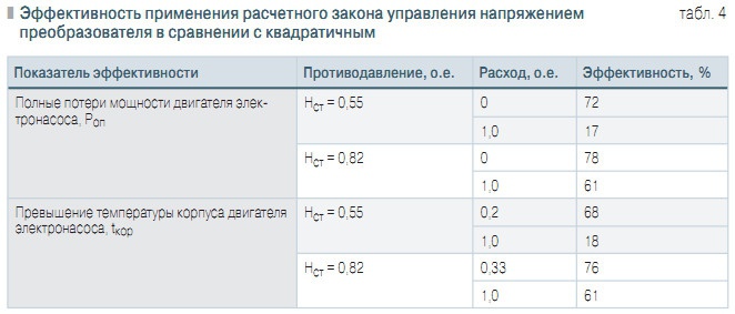

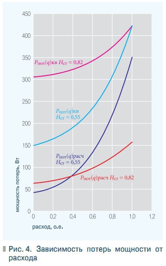

Покажем на числовом примере, что управление по закону, учитывающему противодавление, обеспечит меньшую величину потерь по сравнению с управлением по закону (2), а следовательно, и меньший нагрев двигателя. Расчет выполним для погружного двигателя ПЭДВ-1,5-96 по методике [9]. Вычислим значения превышения температуры корпуса двигателя tкор, а также выделяемое количество тепла Qv и коэффициент теплопередачи воде αт для различных значений расходов q, давлений Hст и законов управления напряжением согласно табл. 2. Результаты сведем в табл. 3.
Для сравнения воспользуемся данными для закона управления (2), приведенными в [5]. Построим графики превышения температурыкорпуса и потерь мощности для двух вариантов управления напряжением: по (2) и по выражениям из табл. 2, рис. 3 и 4. Определим эффективность применения законов регулирования с учетом противодавления, рассчитав относительное снижение потерь и превышение температуры корпуса двигателя, табл. 4. Результаты расчетов были проверены экспериментально на стенде в лаборатории водоснабжения ВИЭСХ.
Вывод. Правильный выбор закона управления имеет практическое значение, поскольку позволяет снизить потребляемую электроэнергию, уменьшить нагрев электродвигателя и повысить его ресурс.
