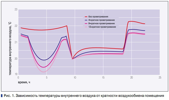

Рис. 1. Зависимость температуры внутреннего воздуха от кратности воздухообмена помещения

Изменение температуры воздуха в помещении при разных значениях кратности воздухообмена помещения, ориентированного на южную сторону, представлено на рис. 1. График демонстрирует результаты расчета теплового режима помещения при установившемся квазистационарном состоянии и поступлении наружного воздуха в ночное время суток в 4х, 8и и 12кратном воздухообмене по сравнению с вариантом, когда поступление наружного воздуха ночью отсутствует.
В начале рабочего дня температура воздуха снижается в связи с включением системы кондиционирования воздуха. При применении ночного проветривания с разными кратностями виден провал температуры воздуха помещений в ночной период и выход температуры воздуха на более низкий уровень в дневное время (когда работает система кондиционирования воздуха).
