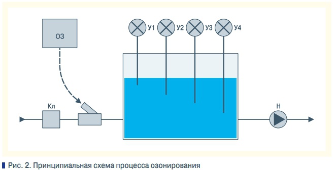

Растворившийся озон реагирует с примесями, содержащимися в воде (происходит окисление соединений марганца, железа в форме Fe2+ и перевод его в форму Fe3+, а также окисление сероводорода и органических соединений. Одновременно происходит обеззараживание воды).Логика управления процессом озонирования поясняется принципиальной схемой представленной на рис. 2.
Управление работой электромагнитного клапана, озонатора, насосной станции обеспечивается автоматически по сигналу от блока датчиков уровня. Электромагнитный клапан открывается при достижении водой уровня У2 и закрывается при достижении уровня У1. Одновременно с открытием электромагнитного клапана включается озонатор. Отключение озонатора происходит при закрытии электромагнитного клапана.
Насосная станция управляется реле давления при наличии напряжения питания, которое включается когда вода в контактной емкости поднимется до уровня У3 и выключается, когда уровень воды опускается до уровня У4. Продукты окисления задерживаются засыпкой активированного угля, размещенного в контактном резервуаре. По мере накопления осадка активированный уголь требует регенерации (взрыхление и промывка со сбросом в канализацию).Выбор параметров и режимов озоносорбционной очистки определяется согласно методическим рекомендациям [3].

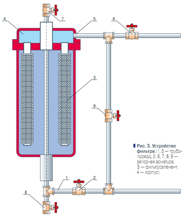

В процессе эксплуатации в системе водоснабжения могут образоваться механические примеси в виде песка, глины, которые негативно влияют на работу технологического оборудования. Для этих целей устанавливается промывной фильтр, в корпусе которого размещены фильтроэлементы Крапухина разработки института Физической химии РАН. Фильтр обеспечивает тонкость фильтрации от 7 до 300 мкм и не требует расходных материалов.
Регенерация фильтроэлементов обеспечивается обратным потоком воды со сбросом ее в канализацию. Фильтр работает в циклическом режиме. После режима «фильтрование» следует режим «регенерация».Исключительным качеством фильтра является практически полное восстановление его характеристик после проведения режима «регенерация».Производительность фильтра определяется количеством ФЭК, размещенных в корпусе фильтра.
Устройство фильтра представлено на рис. 3.Качество воды, определяемое параметром «жесткость», решается двумя путями. Наиболее распространен химический метод ионного обмена катионов кальция и магния, содержащихся в воде, на катионы натрия, которые при нагревании не образуют осадков своих солей. При эксплуатации таких устройств образуется определенной количество солевых стоков, требующих утилизации.
