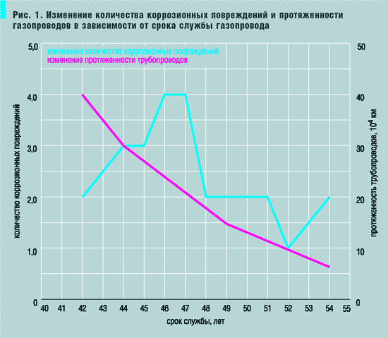

Рис. 1. Изменение количества коррозионных повреждений и протяженности газопроводов в зависимости от срока службы газопровода

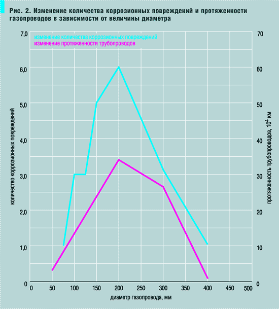

Рис. 2. Изменение количества коррозионных повреждений и протяженности газопроводов в зависимости от величины диаметра

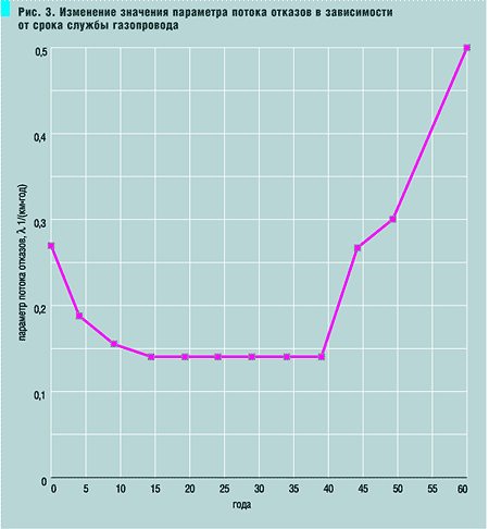

Рис. 3. Изменение значения параметра потока отказов в зависимости от срока службы газопровода

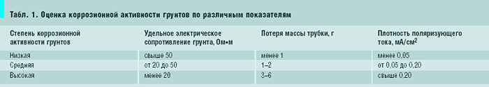

Табл. 1. Оценка коррозионной активности грунтов по различным показателям

Основной метод оценки коррозионной активности грунта по отношению к стальным газопроводам ― измерение удельного сопротивления грунта. Однако он является приближенным из-за сложной зависимости удельного сопротивления грунта от ряда его физикохимических свойств. Удельное сопротивление грунта определяют только в летнее время, когда грунт мягкий. Для определения коррозионной активности грунта в зимнее время используют методы потери массы образца и поляризационных кривых. Оценка агрессивности грунтов по различным показателям приведена в табл. 1. Для оценки коррозионной активности грунтов определяют влажность грунта, содержания в нем хлоридов и сульфатов и концентрацию водородных ионов рН.

Были вскрыты подземные газопроводы и проанализировано техническое состояние подземных газопроводов г. Москвы, пролежавших в земле более 40 лет. Из рис. 1 видно, в интервале времени от 42 до 47 лет возрастает количество сквозных отверстий на трубопроводах. В дальнейшем количество повреждений сокращается. Это связано с уменьшением протяженности газопроводов, пролежавших в земле более 47 лет. Проанализировано влияние значения величины диаметра газопровода на количество коррозионных повреждений. Наибольшее количество повреждений приходится на газопроводы диаметром 200 мм. На рис. 2 видно, что протяженность газопроводов диаметров 200 мм наибольшая.
С другой стороны, опыт эксплуатации подземных газопроводов показывает независимость количества повреждений от величины диаметра. Для универсальной оценки состояния подземных газопроводов используется важнейшая характеристика надежности элементов систем газоснабжения интенсивность отказов λ 1/(км•год). Экспериментально λ(t) имеет три характерных периода. Первый период от 0 до tп является периодом приработки, когда отказывают те элементы, которые имели скрытые дефекты. Этот период характеризуется высокой интенсивностью отказов, которая уменьшается и после момента tп сохраняется постоянной. Второй период ― это период нормальной работы. Собранный статистический материал по коррозионным повреждениям относится к периоду, когда сказывается износ и старение трубопроводов ― период старения.
В этот период интенсивность отказов трубопроводов растет (рис. 3). Учитывая увеличения значения параметра потока отказов для газопроводов, пролежавших в грунте более 40 лет, необходимо срочно предусмотреть меры по прокладке или реконструкции изношенных трубопроводов. В противном случае возможно увеличение утечек газа подземных газопроводов.
