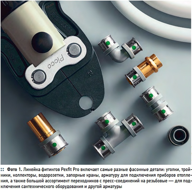

Фото 1. Линейка фитингов Pexfi  t Pro включает самые разные фасонные детали

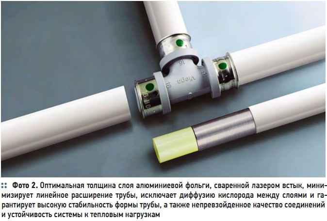

Фото 2.
Фото 2.

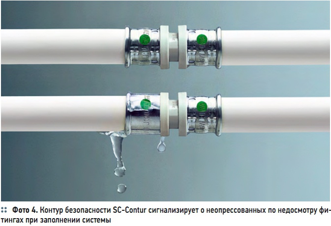

Фото 4. Контур безопасности SC-Сontur сигнализирует о неопрессованных по недосмотру фитингах при заполнении системы

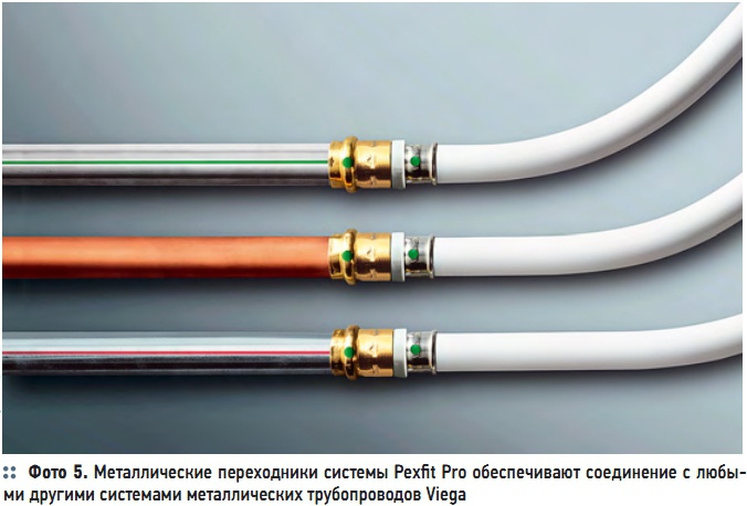

Фото 5. Металлические переходники системы Pex?  t Pro обеспечивают соединение с любыми другими системами металлических трубопроводов Viega

Труба Pexfit Pro состоит из трех основных слоев, соединенных клеевым составом. Внутренний и наружный слои выполнены из сшитого полиэтилена, а между ними проложена алюминиевая фольга, стыки которой соединены лазерной сваркой. Прослойка из фольги армирует трубу, уменьшает ее линейное тепловое расширение, а также служит надежным барьером, не допускающим диффузии кислорода.

Компания Viega Group выпускает трубы Pexfit Pro различных диаметров — от 14 до 63 мм. Для них разработаны пресс-фитинги двух типов. Фитинги малых диаметров — 14–25 мм — выполнены из полифенилсульфона (PPSU). Этот вид термореактивного пластика характеризуется высокой устойчивостью к повреждениям и разрывам, а пластичность материала позволяет обжимать трубу вокруг штуцера без использования уплотнителя.
Фитинги диаметром более 25 мм изготовлены из бронзы, их штуцеры снабжены уплотнительными кольцами из синтетического каучука EPDM. Гильзы пресс-фитингов изготовлены из нержавеющей стали, они устойчивы к коррозии. Также каждый фитинг снабжен диэлектрическими прокладками. Диаметр фитинга легко определить по маркировке на его корпусе. Система Viega Pexfit Pro не требует калибровки труб при подготовке к монтажу, достаточно лишь нарезать трубы посредством трубореза, вставить их в пресс-фитинги и обжать.
Для разводки трубопроводной системы могут потребоваться самые разные фасонные детали, в том числе в ряде случаев и весьма специфические. Специалисты Viega постарались предусмотреть различные ситуации, в которых могли бы понадобиться те или иные фитинги, в результате для Pexfit Pro была разработана широкая линейка пресс-фитингов.
В нее входят уголки, тройники, многочисленные коллекторы, водорозетки, запорные краны, арматура для подключения приборов отопления, для прокладки пересекающихся труб в штробе пола или стены — этот список можно продолжать еще долго. Традиционно Viega предлагает большой ассортимент переходников с пресссоединений на резьбовые — для подключения сантехнического оборудования и другой арматуры.

Viega стремится облегчить работу монтажников, делая контроль качества более простым. Все гильзы на фитингах снабжены удобными смотровыми окошками, с помощью которых можно видеть, до конца вставлена труба в фитинг или нет. В пресс-системе Pexfit Pro применяется технология визуального контроля неопрессованных фитингов — контур безопасности SC-Contur.
В каждом фитинге сделан специальный микропаз, поэтому при проведении гидравлических или пневматических испытаний необжатые соединения дадут течь. Благодаря SC-Contur легко выявить негерметичность системы по струйкам воды или падению давления на контрольном манометре и исправить ошибки монтажа.

Соединение трубопроводов из различных материалов часто порождает проблему несоответствия фитингов и труб из разных систем. В обычных условиях для решения этой задачи приходится применять универсальные резьбовые соединения, которые требуют обслуживания и могут стать причиной протечки в будущем. Однако в случае с продукцией Viega это не понадобится.
Все пресс-системы Viega — Profipress из меди, Sanpress и Sanpress Inox из нержавеющей стали, Prestabo из оцинкованной стали и металлополимерная Pexfit Pro — можно подключить друг к другу при помощи специальных переходников на основе пресс-фитингов. Системный подход распространяется не только на трубы. Например, специальные консоли Pexfit Pro облегчают подключение к водопроводу монтажных модулей Viega для подвесной сантехники. Так или иначе, имея дело с любыми продуктами Viega, всегда можно рассчитывать на их полную совместимость.
