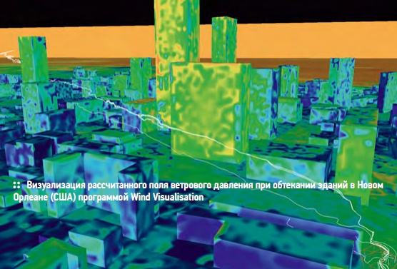

Визуализация рассчитанного поля ветрового давления при обтекании зданий в Новом Орлеане (США) программой Wind Visualisation
