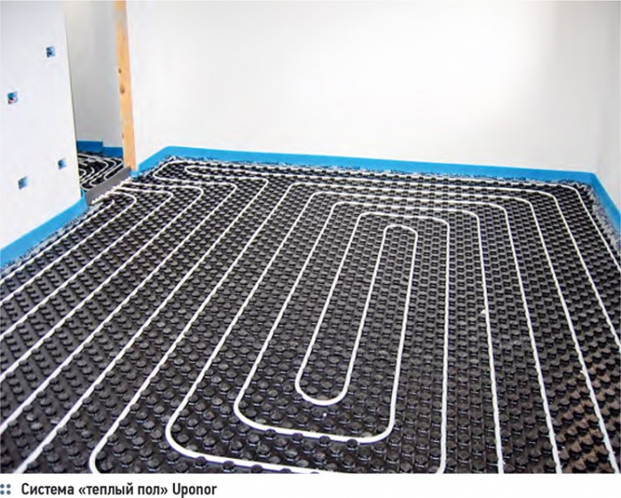

Термоактивные строительные конструкции. 1/2011. Фото 1
Uponor является мировым лидером в производстве полимерных и металлополимерных трубопроводных систем, которые широко применяются в строительстве

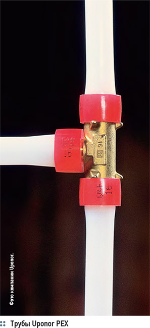

Термоактивные строительные конструкции. 1/2011. Фото 2
Благодаря массивности железобетонные перекрытия накапливают большое количество холода, и тем самым повышают энергоэффективность здания

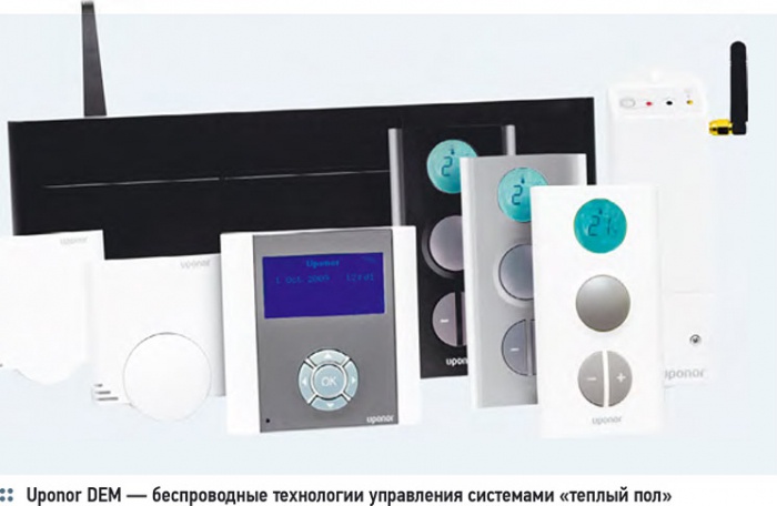

Термоактивные строительные конструкции. 1/2011. Фото 3
При проектировании системы производится расчет необходимой степени охлаждения перекрытия для комфортного пребывания человека в помещении

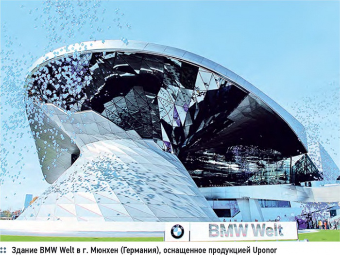

Термоактивные строительные конструкции. 1/2011. Фото 4
