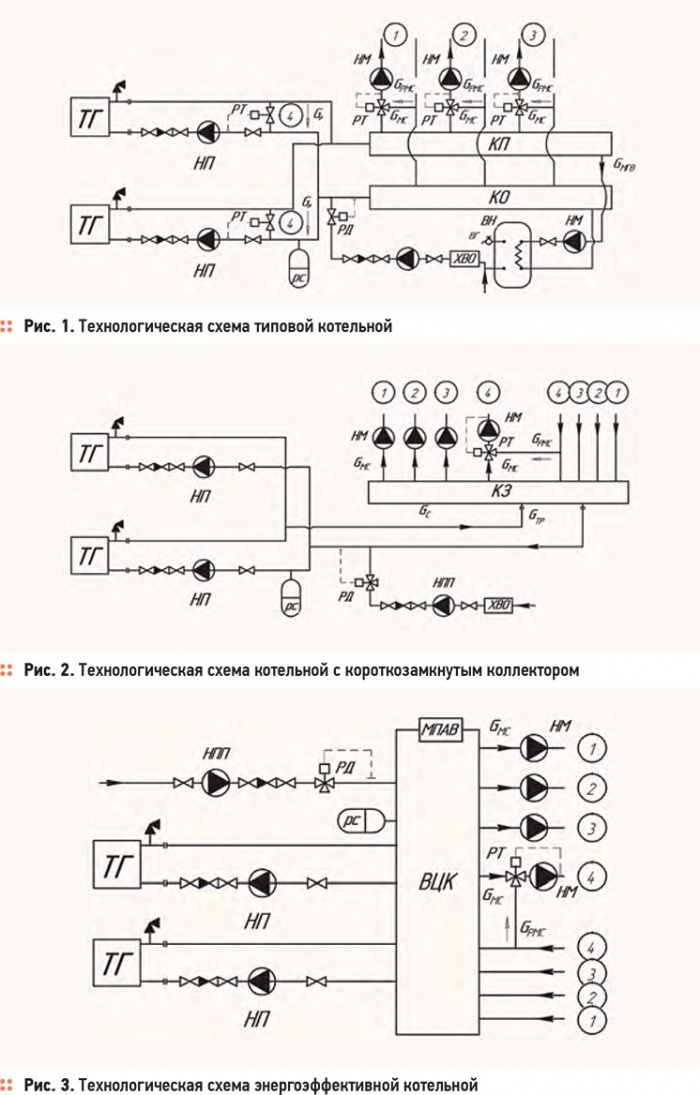

Автономная котельная в свою очередь представляет собой комплекс из большого количества агрегатов и установок, связанных между собой в соответствии с технологией производства горячей воды как основного теплоносителя в существующих объектах ЖКХ. В настоящее время продолжает применяться котельная технологическая схема, которая представлена на рис. 1.
Одним из инструментов повышения энергоэффективности котельной является построение ее рациональной схемы. Такая схема основывается на оптимизации тепловых и гидравлических режимов работы внутри котельной.

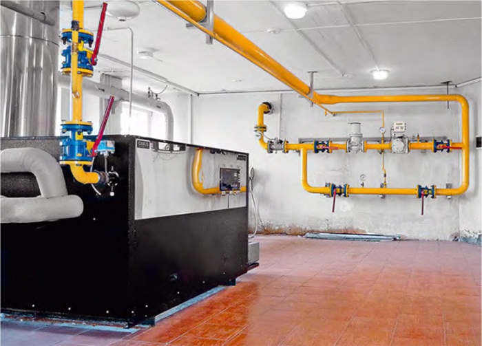

Автономная котельная — это комплекс из большого количества связанных между собой агрегатов и установок
В этой связи заслуживает внимания серия статей П.А. Хаванова и К.П. Барынина [2], в которых показано, что наиболее рациональной схемой котельной является схема с короткозамкнутым коллектором. Технологическая схема такой котельной представлена на рис. 2 — она обеспечивает все преимущества схемы с гидравлическим разделителем по стабилизации и независимости гидравлических режимов внешних потребителей и узла котельных агрегатов, позволяет снизить массу оборудования, удешевить и упростить компоновку, сделать распределительный узел более компактным и универсальным. Нетрудно заметить, что проведенная П.А. Хавановым и К.П. Барыниным оптимизация практически привела к формированию внутреннего циркуляционного контура котельной (ВЦК).
Применение технологической схемы, представленной на рис. 3, в подомовых автономных источниках теплоты позволяет не только снизить массу оборудования котельной, но и повысить динамические свойства всей системы распределения теплоносителя включая конечных потребителей. Повышение динамических свойств системы распределения теплоносителя ведет к сокращению времени передачи тепла от котельной конечным потребителям, а следовательно, к снижения непроизводительных затрат газа.

Повышение динамических свойств системы распределения теплоносителя ведет к сокращению времени передачи тепла конечным потребителям
