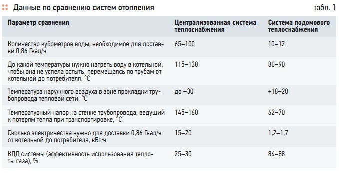

Табл. 1. Данные по сравнению систем отопления

Здесь возникают дополнительные вопросы: «сколько воды и электричества нужно для доставки до потребителя одной гигакалории тепловой энергии?», «какой температуры должна быть вода, чтобы она не успела остыть, перемещаясь по трубам от котельной до потребителя?». Анализ данных, опубликованных в литературе, и собственная практика эксплуатации котельных позволяют нам составить сравнительную табл. 1. Сравнительный анализ данных, представленных в таблице, показывает, что при подомовом отоплении температурный режим работы котельных, предназначенных для отопления и горячего водоснабжения жилых и производственных помещений, не превышает 90 °С.
Это значит, что имея котлы с проточным теплообменником можно значительно сэкономить на химической обработке воды. Опыт многолетней эксплуатации котлов с проточными теплообменниками в системах подомового отопления подтверждает это. Очень важным обстоятельством является то, что в системах подомового отопления нужно на порядок меньше воды и электрической энергии на ее доставку.
То есть экономия электрической энергии при подомовом отоплении очевидна! Нетрудно заметить, что при централизованном теплоснабжении нужно в среднем нагревать 80 м3 воды до температуры 120 °С, а при подомовом отоплении — всего 10 м3, причем до температуры 85 °С. Далее возникает вопрос: «сколько же газа нужно сжечь, чтобы всю эту воду нагреть?». Однако, памятуя о том, что наш рассказ об энергоэффективности предлагается в жанре статьи, объем которой ограничен, следует подводить итоги. Итак, в наших примерах фигурировали физические величины: градусы, метры, ватты, джоули и калории… Но всех потребителей интересует, сколько это будет в рублях?

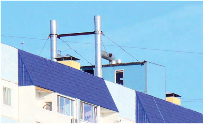

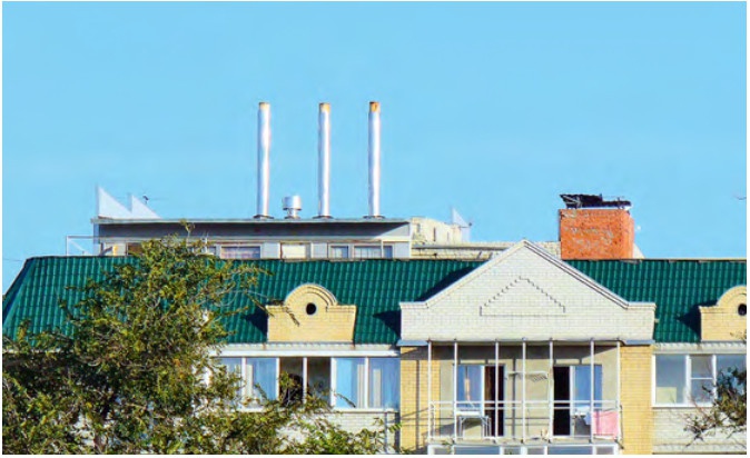

В современных условиях все перечисленные качества котельных, монтируемых с применением котлов компании Camus Hydronics Ltd., являются актуальными — ведь они позволяют устанавливать котельные практически без ограничений, в любых условиях. На представленных фото — крышная котельная мощностью 3 МВт в состоянии монтажа. Вес котельной: 7 т + 1,2 т (дымовая труба) = = 8,2 т. Размер — 5 × 7 м.
Удельная нагрузка на перекрытие 8,2 т/35 м2 = 234 кг/м2. Представленная котельная снабжает теплом дом переменной этажности от 10 до 14 этажей, с пятью подъездами (может топить дом в семь подъездов по девять этажей). Это одна из котельных производимого модельного ряда в диапазоне мощностей от 0,2 до 3 МВт. Производство блочных котельных с котлами Camus Hydronics Ltd. освоено ООО «ТЭГМО» (город Уфа), ООО «Фортис» (город Энгельс), ООО «Газтехснаб», ООО НПО «Саргаз», ООО «Профессионал» (город Саратов).
