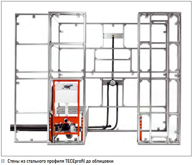

Стены из стального профиля TECEprofil до облицовки

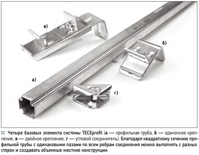

Четыре базовых элемента системы TECEprofil
Для того, чтобы разрешить этот вопрос, компания TECE предлагает использовать систему силового каркаса TECEprofil, в который интегрируются универсальные модули — рамы с водопроводной арматурой и канализационными отводами. Система TECEprofil давно зарекомендовала себя как способ быстрого и рационального возведения фальшстен в санузлах.

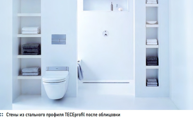

Стены из стального профиля TECEprofi  l после облицовки
Благодаря ее возможностям монтажник получает возможность не только смонтировать санитарно-техническое и отопительное оборудование, но и полностью оформить помещение — вплоть до подготовки поверхности фальшстены к облицовке керамической плиткой. TECEprofil является системой сухого монтажа. Благодаря своей «гибкости» она позволяет существенно экономить время и денежные средства и подходит как для реконструкции старых зданий, так и для новых строительных объектов.
Разнообразные комбинации, предлагаемые системой TECEprofil, позволяют реализовать самые нестандартные планировки ванных комнат и предоставляют большие возможности для воплощения творческих идей. В систему TECEprofil входит несущая конструкция, монтажные модули и гипсокартонная обшивка. Расскажем подробнее о возможностях силового каркаса TECEprofil, который состоит из четырех базовых элементов: профильной трубы, углового соединителя и одиночного или двойного крепления для фиксации к строительным конструкциям.

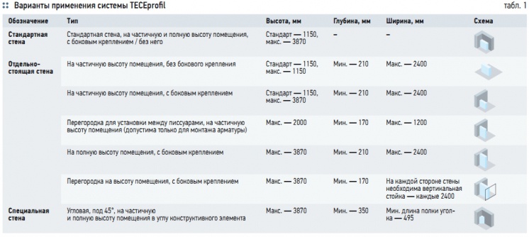

Табл. 1. Варианты применения системы TECEprofil
Области применения
Монтаж фальшстены. Фальшстены пользуются все большей популярностью при обустройстве ванных комнат. Они обеспечивают скрытую подводку труб водопровода и канализации, предлагают дополнительные опорные поверхности (полки, ниши и прочее) и существенно упрощают монтаж санитарно-технических приборов.
Свободностоящие перегородки. Свободностоящие перегородки с монтируемыми застенными модулями свободно устанавливаются в помещении. Они могут выполняться в часть высоты помещения или до уровня потолка. Их необходимо надежно соединить с перекрытием пола и лишь потом устраивать черновые и чистовые полы. Выступающие стены следует дополнительно укрепить опорой как для свободностоящих перегородок.
Перегородки. Благодаря TECEprofil возможно возводить перегородки в высоту помещения, разделять объединенные санузлы или устраивать отдельные ванные комнаты и туалеты. Плюсом такого подхода является экономия площади, поскольку перегородка может быть оборудована туалетными модулями или модулями для умывальника. При этом все коммуникации будут спрятаны внутри.
Облицовка шахт. С помощью TECEprofil можно возводить стены шахт всех типов и комбинировать их с фальшстенами и навесными модулями.
