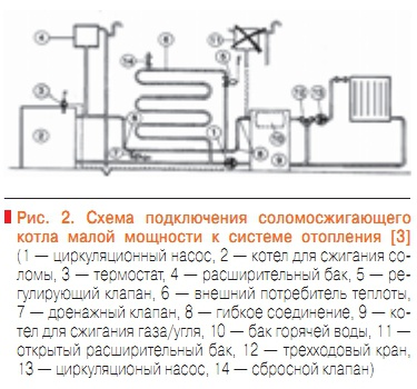

Рис. 2. Схема подключения соломосжигающего  котла малой мощности к системе отопления [3]

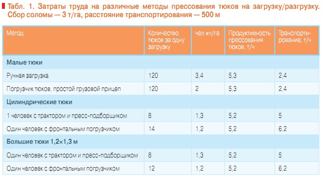

Табл. 1. Затраты труда на различные методы прессования тюков на загрузку/разгрузку. Сбор соломы — 3 т/га, расстояние транспортирования — 500 м

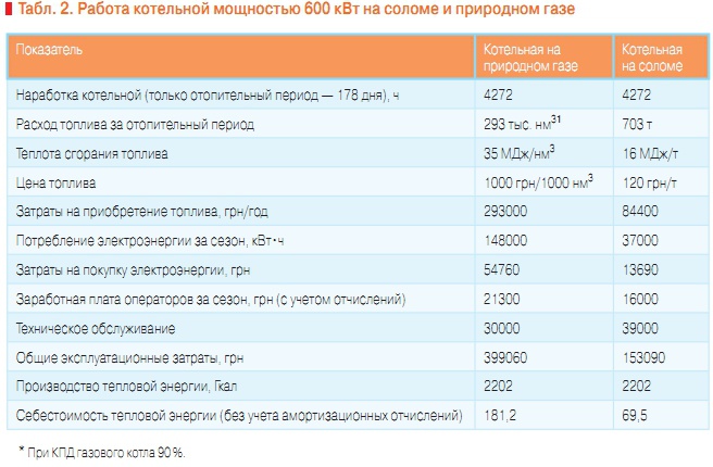

Табл. 2. Работа котельной мощностью 600 кВт на соломе и природном газе

Погрузку и транспортировку соломы можно организовать различными способами. Маленькие тюки можно грузить вручную или при помощи более или менее сложных устройств. Теперь на смену малым тюкам пришли большие или цилиндрические, что значительно сократило затраты труда. В табл. 1 приведены результаты исследования различных методов хранения и транспортировки различных тюков [1]:

На рис. 2 приведена схема подключения соломосжигающего котла к системе теплоснабжения. Объем расширительного бака должен составлять не менее 8 % от общего объема воды в котле. При отсутствии бака-аккумулятора объем воды в котле (в литрах) должен быть как минимум в четыре раза больше мощности установки (в кВт). Так, установка мощностью 90 кВт должна иметь бак объемом 360 л.
С помощью фронтального погрузчика в топку котла помещаются два тюка. Они поджигаются, и дверца топки закрывается. Горение тюков продолжается около 5 ч. При этом автоматика регулирует расход дутьевого воздуха в зависимости от содержания кислорода в дымовых газах, а также направление дутья в зависимости от степени выгорания тюков и перемещения фронта горения.
За это время теплота, которая выделяется, аккумулируется в водяном баке-накопителе. Через теплообменник она из циркуляционного контура котла передается в тепловую сеть и подводится потребителям. По мере потребления теплоты температура в баке-аккумуляторе падает, и через определенное время необходима новая загрузка тюков.

Сравнение работы котельной мощностью 600 кВт на соломе и природном газе приведено в табл. 2. Проект замены газовой котельной мощностью 600 кВт на котельную такой же мощности, работающую на соломе, в существующих условиях (цена природного газа — 1000 грн/1000 м3, цена соломы — 35 грн/т, цена электроэнергии 35 коп/(кВт ˙ч), средняя заработная плата оператора — 1000 грн/мес, ставка дисконтирования — 8,5 %) имеет следующие экономические показатели: общие инвестиционные затраты — около 85 тыс. евро (из них 32 700 — стоимость котла), срок окупаемости — два года, чистая приведенная стоимость проекта — 183 тыс. евро, внутренняя норма рентабельности — 47 %.
