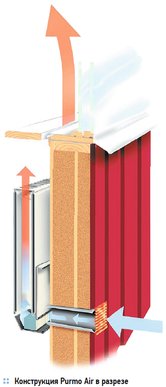

Система Purmo Air — это панельный радиатор Purmo, совмещённый с воздуховодом особой формы и конструкции, который монтируется между радиатором и стеной. Свежий воздух с улицы попадает в воздухозаборник через отверстие в стене, проходит через фильтр, а затем поступает прямиком в радиатор, где и нагревается. Таким образом в помещении реализуется постоянный приток свежего, чистого, тёплого воздуха! И никакого сквозняка, пыли и шума.

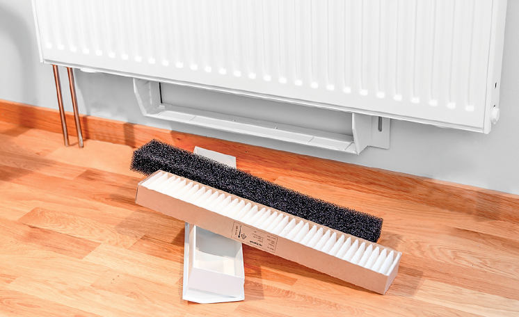

Кроме того, простота конструкции воздуховода позволяет без труда производить его чистку. Для этого нужно удалить лоток с фильтром, и вы получите полный доступ к внутренним поверхностям прибора. Съёмный фильтр следует менять раз в год, а в остальное время его можно чистить пылесосом или щёткой.
