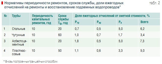

Табл. 2. Нормативы периодичности ремонтов, сроков службы, доли ежегодных отчислений на ремонты и восстановление подземных водопроводов*

где Псо, Псгв и Псхв — сметная стоимость отопления, горячего и холодного водопроводов; Ртро, Ртргв и Ртрхв — доли ежегодных отчислений, процентов сметной стоимости на текущие ремонты отопления, горячего и холодного водопроводов (табл. 2).

где Ркро, Ркргв и Ркрхв — доли ежегодных отчислений, процентов от сметной стоимости отопления, горячего и холодного водопроводов, на их капитальный ремонт (табл. 2).

где Рво, Рвгв и Рвхв — доли ежегодных отчислений на восстановление отопления, горячего и холодного водопроводов, процентов от их сметной стоимости (табл. 2). Приведенные затраты на электроэнергию, расходуемую на преодоление потерь напора в системах отопления:
