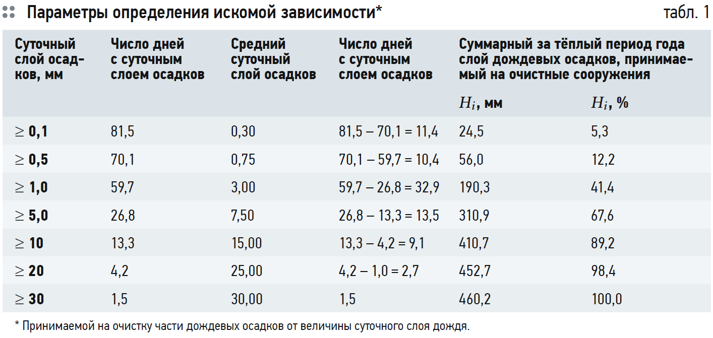

В качестве примера для Гомеля приведён расчёт максимального слоя осадков за дождь, сток от которого подвергается очистке в полном объёме (табл. 1, рис. 2). Исходные данные для расчёта приняты по справочнику по климату РБ [6].
Максимальный суточный слой осадков hа, при котором обеспечивается приём на очистные сооружения 70% суммарного количества осадков, для Гомеля составляет 8 мм (рис. 2). Это означает, что очистке должны подвергаться:
- полный объём стока от всех дождей с суточным слоем осадков не более 8 мм;
- часть объёма стока от дождей с суточным слоем осадков более 8 мм.
Особенностями методики НИИ «ВОДГЕО» [5] является то, что величина суточного слоя осадков определяется только на основании статистических данных о количестве осадков за дождь из условия отведения на очистку не менее 70% годового объёма ПСВ, и не учитываются принципиальные отличия в формировании количества и качества дождевых и талых сточных вод с селитебной территории и различных площадок предприятий. В связи с этим результаты расчёта являются укрупнёнными значениями для всех площадок, располагаемых в рассматриваемом населённом пункте.

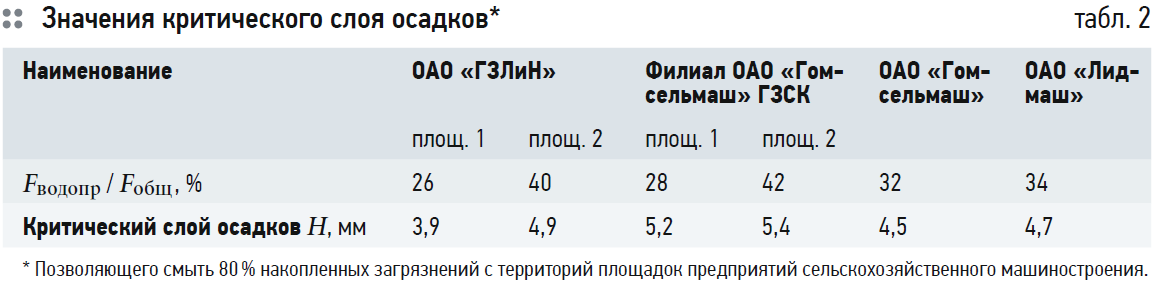

Применительно к площадкам предприятия сельскохозяйственного машиностроения, на базе которых проводились исследования, определены значения критического слоя осадков, позволяющего смыть 80% накопленных загрязнений (табл. 2). Корректность полученных расчётных значений подтверждена экспериментальными исследованиями дождевых сточных вод [7].
