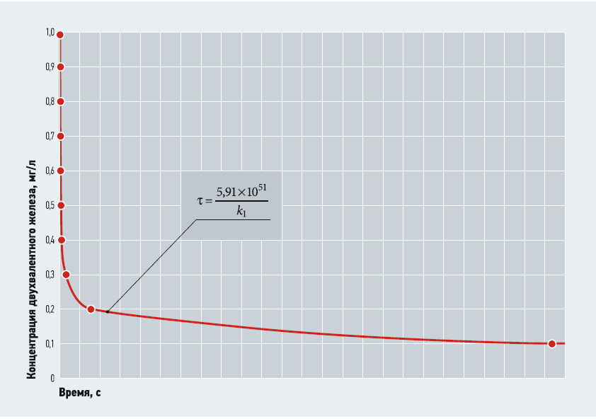

В данном выражении неизвестным является значение константы скорости химической (в данном случае прямой) реакции k1. Изменение концентрации двухвалентного железа во времени (без учёта значения k1) показано на рис. 1. Из рис. 1 видно, что сначала концентрация двухвалентного железа быстро снижается, а затем, примерно с 0,3–0,4 мг/л, это снижение резко замедляется. Для достижения [Fe2+] = 0,1 мг/л требуется уже весьма значительное время. Видимо, это одна из причин того, что уменьшить содержание одного из исходных веществ реакции ниже определённого предела бывает крайне затруднительно.
Рис. 1. Изменение концентрации двухвалентного железа во времени (без учёта значения k1)
Оценить непосредственно время окисления до некого [Fe2+]i не представляется возможным вследствие отсутствия достоверных значений k1.
