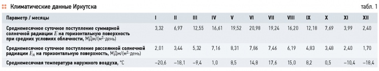

Климатические данные я брал из справочника [1]. Смущало то, что данные в справочнике рассчитаны за периоды до 1980-го года. А как же глобальное потепление? Я нашёл более свежие, хоть и менее полные климатические данные в программе RET Screen (разработано правительством Канады и распространяется бесплатно на www.retscreen.net). Ссылка на эту программу содержалась в учебном пособии географического факультета МГУ [2], что вызвало моё полное к ней доверие. Данные в обоих источниках различались незначительно, и я решил пользоваться справочником, поскольку впереди нас ждала государственная экспертиза, а эксперты к справочникам советской эпохи относятся лучше, чем к компьютерным программам канадского производства.
Коллектор — это штука несовершенная, как и вся техника в нашем мире. И утилизировать всё падающее на него излучение он не может, может использовать только его часть. Соответственно, у коллектора есть КПД
Климатические данные Иркутска приведены в табл. 1. Что же мы в ней видим? Видим мы, что суммарное поступление солнечной энергии на горизонтальной поверхности в средний день месяца меняется от 2,4 до 20,98 МДж/м2. И это при средних условиях облачности. По моему — неплохо. Среднемесячная температура наружного воздуха лежит в пределах -20,6...+17,6 °C. Низкие температуры, что тут говорить. И коли мы планируем использовать коллекторы зимой, то придётся применять вакуумные. Световой день в Иркутске длится от 8 до 18 часов. Данные по рассеянной солнечной радиации у нас тоже есть. А больше о климате Иркутска нам ничего и знать не надо, можно переходить к расчётам.

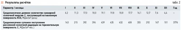

Теперь у нас есть всё для того, чтобы определить среднемесячное дневное количество суммарной солнечной энергии, поступающей на наклонную поверхность нашего солнечного коллектора:
Ек = RE, [МДж/(м2·день)].
Согласитесь, пока всё просто. Небольшая сложность в том, что расчёт итерационный. На первой итерации мы определили поступление солнечной энергии при угле наклона коллекторов, оптимальном для круглогодичной эксплуатации. А нам с вами нужно, чтобы коллекторы перекрывали суточную потребность в горячей воде только в летние месяцы,
а в остальные месяцы — как смогут. Поэтому нужно все расчёты провести для разных углов, и выбрать из них такой, при котором поступление солнечной энергии в летние месяцы максимально. Я это проделал, и оптимальный угол составил 35°. Результат расчёта приведён в табл. 2. Количество солнечной энергии, поступающей на наши коллектора, меняется от 143 в декабре до 435 МДж/ (м2·мес.) в июне. Согласитесь, это немало. Здесь и далее, когда мы говорим о показателях в месяц, речь идёт только о рабочих днях, поскольку садик по выходным не работает. То есть, дневные показатели мы умножаем на количество рабочих, а не календарных дней в месяце.

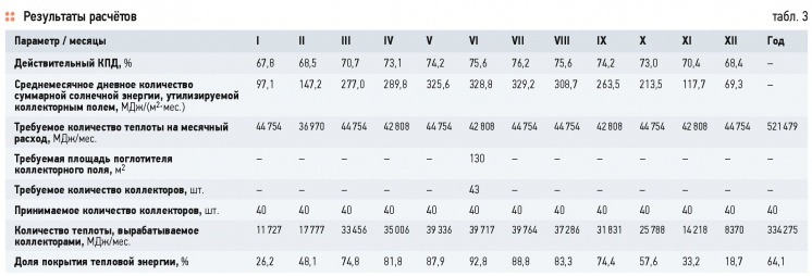

Результаты расчёта вы можете видеть в табл. 3. Требуемое количество тепла на нужды ГВС взято из данных раздела ВК. Как мы видим, действительный КПД коллекторов меняется от 68 % в декабреянваре до 76 % в июле (на то они и вакуумные). А для того, чтобы в летнее время полностью обеспечить нагрев воды от солнца, нужно 43 коллектора. К установке было принято 40 коллекторов. И это коллекторное поле коллекторов способно покрыть 64 % годовой потребности в горячей воде.

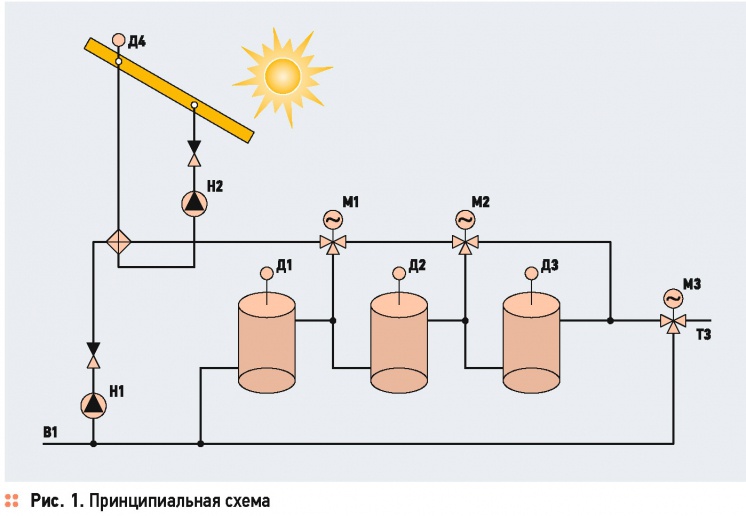

Схема нагрева воды
Результаты расчётов красивы и внушают оптимизм. Но ведь это количество тепла необходимо ещё умудриться взять. Кратко расскажу о принципиальной схеме приготовления ГВС. Саму схему вы можете видеть на рис. 1.
Чем хороша эта схема — высокой степенью утилизации тепла. При активном потреблении воды в первой ёмкости у нас самая холодная вода. Если датчик Д4 фиксирует температуру в коллекторе выше, чем температура в ёмкости №1 (датчик Д1) — включаются насосы Н1 и Н2, вентиль М1 направляет поток воды в боковой выход, начинается нагрев ёмкости №1. Как только температура Д4 станет выше температуры Д2, вентили М1 и М2 переключатся (М1 — прямой выход, М2 — боковой), и циркуляция будет происходить через ёмкости №1 и №2 последовательно. И так далее.
В итоге теплосъём начинается при температуре теплоносителя на выходе из коллектора всего в 25 °C при активном водоразборе. При перегреве коллекторов ёмкости нагреваются до 95 °C для защиты коллекторов от стагнации, одновременно решая вопрос термической дезинфекции. Термостатический вентиль на выходе системы понижает температуру до допустимых 60 °C. Если тепла от коллекторов для нагрева ёмкостей до требуемой температуры недостаточно, то в ночное время включается электронагрев, который к началу дня обеспечит требуемый запас 60-градусной воды. Так всё и работает.
Надо отметить, что в декабре и январе эффективно утилизировать тепло от коллекторов проблематично, и заявленную в табл. 3 для этих месяцев тепловую энергию мы в большей части потеряем. Поэтому в дальнейших расчётах будем считать, что два самых холодных месяца в году коллекторы не работают.

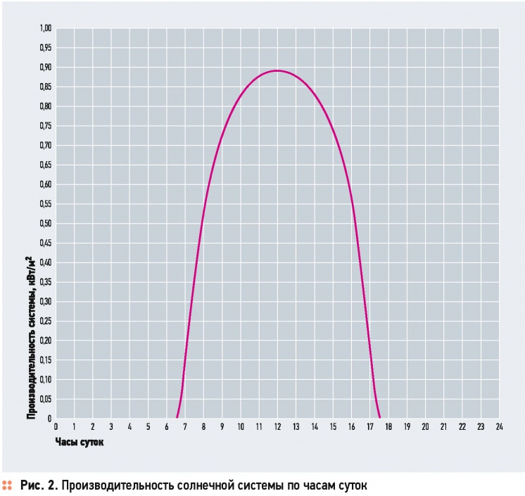

Мы уже обсудили, что стагнация — зло. И в данном проекте мы с ней боремся, как можем. Правда, инструмент для борьбы у нас всего один — буферные ёмкости. Наша задача — не допустить стагнации и не потерять тепловую энергию. Эта задача сродни задаче про бассейн — в одну трубу втекает тепло от солнца, из другой трубы вытекает тепло в систему ГВС, а расходы разные и меняются во времени. Нам и переполнить бассейн нельзя (стагнация), и опустеть он не должен (холодная ГВС). Я нашёл график часового распределения суточной потребности в горячей воде для детского сада. Сам график прост — есть три максимума (с 8:00 до 9:00, с 12:00 до 13:00, с 17:00 до 18:00), во время которых потребление составит 15, 21 и 16 % от суточного расхода, соответственно. В остальное время потребление достаточно равномерно — от 2 до 5 %. График распределения интенсивности солнечной инсоляции в пределах светового дня известен — это рис. 2.
Наложением этих двух графиков мы и определили объём бассейна, то есть, простите, буферных ёмкостей. Три ёмкости по 3 м3 каждая в самый жаркий летний день будут нагреты до 72 °C к 16:00 и до 79°С к 19:00. Это при условии, что расход горячей воды будет расчётным. То есть, в рабочие дни мы от стагнации, будем считать, защищены. А вот в выходные деваться от неё некуда. Я далёк от мысли, что специально обученный человек будет закрывать коллекторы от солнечного света в пятницу вечером и открывать их в понедельник утром. Думал я и над вариантом сброса теплоносителя с коллекторов на выходные, с последующим заполнением его в начале недели. Для промышленного предприятия это было бы нормальным вариантом. Но в садике нет персонала, способного регулярно решать подобные задачи. А без персонала я не рискнул — боюсь завоздушивания системы. Хотя это технически реализуемо и достаточно просто. У Vaillant даже есть готовое решение — самоопорожняющиеся коллекторы auroSTEP. Но это решение для небольшого частного дома, никак не для садика. Итак, в выходные мы беззащитны перед стагнацией. Единственное, что мы можем сделать, это предусмотреть расширительный бак, который примет теплоноситель, вытесняемый паром из коллекторов. И поддерживать давление теплоносителя в коллекторах на минимально возможном уровне — чтобы теплоноситель закипал при меньшей температуре и медленнее деградировал.
