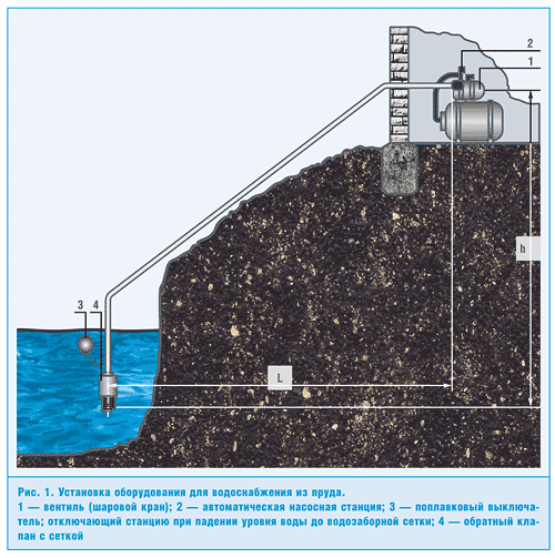

Водоснабжение из водоема (озера, пруда) Доводы «за»: вода относительно теплая и может использоваться для технических целей, например, полива, мойки и т.п.; большое количество воды, т.е. быстро не закончится; немаловажный «плюс» — невысокая стоимость оборудования.
Доводы «против»: вода не пригодна для питья; сетка заборного клапана на всасывающей трубе может забиваться водорослями и грязью, поэтому ее придется периодически чистить; зимой такую систему эксплуатировать затруднительно, а иногда просто невозможно. Но если все же вы остановились на этом варианте, то вам потребуется автоматическая насосная станция с гидроаккумулятором, труба, несколько вентилей, обратный клапан с сеточкой и поплавковый выключатель. Последний нужен для защиты насоса от «сухого хода». При подборе насосной станции учитываются такие параметры, как глубина всасывания (Нвс) и производительность.

Нвс — глубина всасывания насоса, Н — фактическая глубина всасывания. Например, расстояние пруда от дома — 50 м под уклон, перепад уровней — 3 м (см.рис.1). Можно ли поставить насос в доме? Считаем общую глубину всасывания:
Н = h + L/10 = 3 + 50/10 = 8 м.
Следовательно, надо подобрать насос с глубиной всасывания 9 м, т.е. совстроенным эжектором. Если глубина превысит 9 м, то лучше взять погружной насос и опустить его в воду, а автоматику установить в доме.

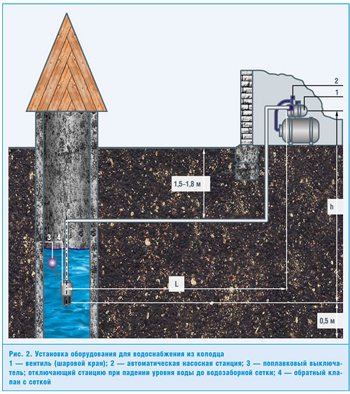

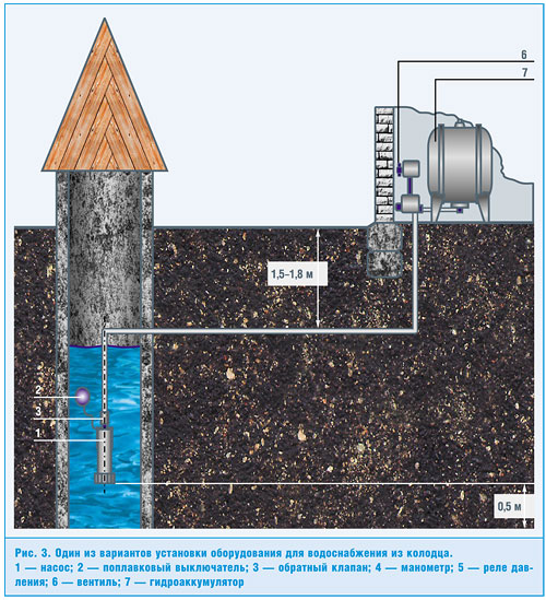

Водоснабжение из колодца Доводы «за»: вода относительно чистая и может быть пригодна для питья без предварительной очистки; возможно зимнее использование системы.
Доводы «против»: колодец зависит от погоды и в засуху может пересохнуть. Весной в него проникают талые воды, делая воду непригодной для питья. Но если это вас не смущает — подбор насоса для колодца производится аналогично, как и для открытого водоема, только схема установки будет иной (см. рис. 2). Если у вас глубокий колодец или расстояние до дома такое, что Н > 9 м, то можно опустить насосную станцию в колодец на специально закрепленной площадке (однако обслуживать ее будет затруднительно); можно построить рядом с колодцем будку, а лучше — подземный бункер для насосной станции; а также можно собрать систему на погружном насосе. В этом случае глубина и тем более расстояние большой роли уже не играют.

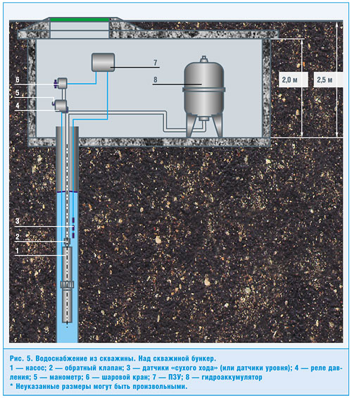

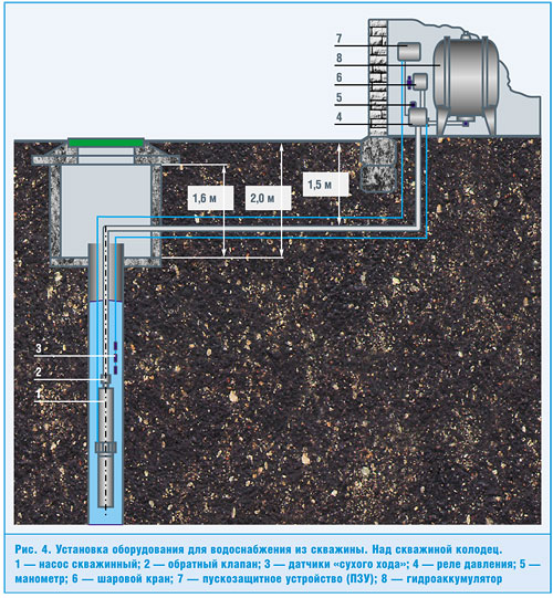

Установка оборудования, обслуживающего скважинный насос, обычно производится в подвале, котельной и других технических помещениях. В этом случае над скважиной делается колодец (см. рис. 4). При отсутствии необходимого места в доме над скважиной сооружается бункер, в который убирается все оборудование (см. рис. 5). В обоих случаях скважина обязательно должна находиться прямо под люком (для удобства монтажа насоса).
