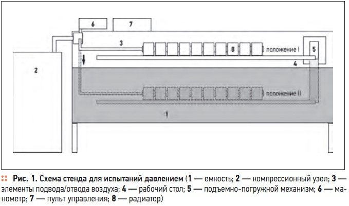

Рис. 1. Схема стенда для испытаний давлением

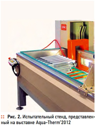

Рис. 2. Испытательный стенд, представленный на выставке Aqua-Therm’2012

Максимальное рабочее давление должно быть указано в паспорте на радиатор [1, 2]. Рассмотрим стенд для испытаний давлением при контроле воздухом с погружением прибора в емкость. Стенд схематично изображен на рис. 1 и состоит из емкости 1, компрессионного узла 2, элементов подвода воздуха 3, рабочего стола 4, подъемно-погружного механизма 5, манометра 6, пульта управления 7, испытуемого радиатора 8. Порядок действий при работе на этом стенде следующий.
Радиатор 8 размещают на рабочем столе 4 (положение I). Герметизируют внутреннюю полость радиатора 8. Затем подключают радиатор 8 с помощью элементов подвода/отвода 3 к компрессионному узлу 2. После этого через пульт управления 7 подают команду подъемно-погружному механизму 5, погружают радиатор 8 в жидкость (положение II) и включают компрессионный узел 2 на подачу воздуха. При достижении на манометре 6 давления, равного испытательному, срабатывает специальная автоматика поддерживающая это давление в заданном промежутке времени.
Далее клапан в компрессионном узле 2 снижает давление в радиаторе до атмосферного. Затем через пульт управления 7 подают команду на подъемно-погружной механизм 5. Радиатор 8 поднимается над водой (положение I). После отключения элементов подвода/отвода 3 радиатор 8 перемещают с рабочего стола 4 и отправляют на следующую операцию. Во время испытания контролируют наличие утечки воздуха. Если по достижении уровня испытательного давления утечка воздуха отсутствует, то радиатор признается прошедшим контроль.
В случае, если выявлена утечка воздуха, радиатор отправляется на переработку. Контроль и управление может выполнять (в зависимости от оснащенности испытательного стенда) оператор или специальная автоматическая система. Следует обратить внимание на то, что испытания пробным давлением каждый отопительный прибор проходит дважды. Первичный контроль — после сборки до операции окраски, второй — перед упаковкой и отправкой потребителю.
