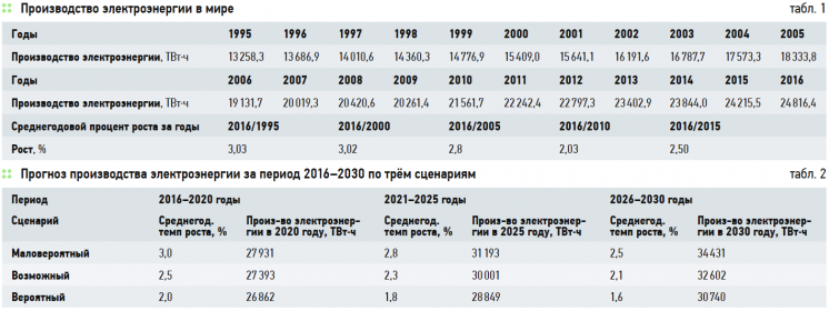

В табл. 1 приведены данные динамики производства электроэнергии за период с 1995 по 2016 годы. За этот период общее производство электроэнергии увеличилось с 13 258 до 24 816 ТВт·ч, то есть в 1,87 раза. При этом среднегодовой прирост мощности составил за период 2005–2016 годов — 2,8 %, за период 2010–2016 — 2,03 % и в 2016-м к 2015 году — 2,5 %.
На базе этих данных в прогнозе среднегодовые темпы роста производства электроэнергии в мире приняты для трёх периодов (I — до 2020 года, II — 2021– 2025, III — 2026–2030 годы) для трёх сценариев: маловероятный, возможный и вероятный. Результаты представлены в табл. 2. Производство электроэнергии в 2016 году — 24 816,4 ТВт·ч.

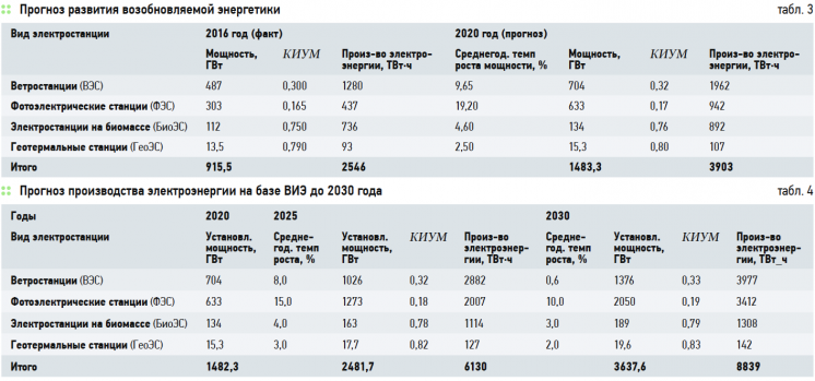

По данным увеличения установленной мощности, за период 2004–2016 годов определены среднегодовые темпы роста мощности за этот период электростанций на базе ВИЭ: ФЭС — 48,7 %, ВЭС — 21,3 %, ГеоЭС — 3,5 %, БиоЭС — 9,9 %.
Тем не менее, для определения среднегодового темпа роста за период 2016–2020 годов целесообразно исходить из прогноза годового ввода мощности с учётом достигнутого ввода в 2015 и 2016 годах.
При таком подходе определялась установленная мощность на базе различных ВИЭ в 2020 году и затем вычислялся среднегодовой темп роста установленной мощности: ВЭС — 9,5 %; ФЭС — 20,22 %; ГеоЭС — 3,18 %; БиоЭС — 4,6 %.
Данные принятые существенно сниженные темпы роста свидетельствуют о достаточно взвешенном подходе к определению доли ВИЭ в общем производстве электроэнергии. А также учитывается неизбежное снижение темпов при увеличении любого вида продукции после достижения определённого объёма. Указанные выше данные были приняты за основу для прогноза темпов роста на периоды 2021–2025 и 2026–2030 годов с соответствующим снижением (табл. 3 и 4).
Для определения производства электроэнергии на базе возобновляемых источников энергии предложено использовать формулу: Э = NКИУМТ, где N — установленная мощность; Т — число часов в году; КИУМ — коэффициент использования установленной мощности.
Корректность вычисления зависит от правильного определения КИУМ для различных видов электростанций в настоящее время и его изменения на прогнозируемый период.
В работе [5] приводятся средневзвешенные значения коэффициента использования установленной мощности по видам ВИЭ для девяти континентов мира и трёх стран: Китай, Индия и США. В работе [6] приводятся данные по установленной мощности по видам ВИЭ для континентов и указанных стран. Это даёт возможность рассчитать по состоянию на 2016 год средневзвешенных КИУМ по видам ВИЭ в мире.
По факту за 2016 год средневзвешенный КИУМ по видам ВИЭ составил: ВЭС — 0,3; ФЭС — 0,165; БиоЭС — 0,75; ГеоЭС — 0,79. Результаты расчётов представлены в табл. 3 и 4.
Доля ВИЭ по «возможному» сценарию прогноза общего производства электроэнергии по годам составит: 2020-й — 14,2 %; 2025-й — 20,4 %; 2030-й — 27,4 %.
