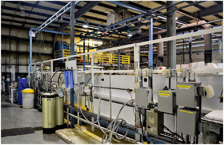

Отработанные электролиты и концентрированные растворы для регенерации вывозят на специализированные предприятия, откуда получают те же количества «свежих» жидкостей. Промывные воды индивидуально перерабатывают на специальных установках (выпарных, мембранных, ионообменных и др.). Очищенную воду возвращают в процесс промывки, а выделенные концентраты либо добавляют к отработанным концентратам, либо очищают и используют повторно. Эти установки, как правило, располагают в гальванических цехах вблизи от технологических линий.

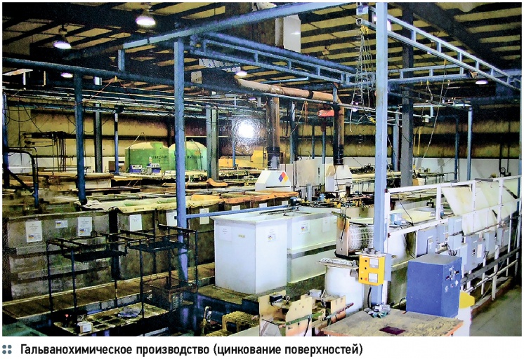

Наконец, самое сложное — это промывные воды. Их не очень много (от 2-5 м3/ч на небольших участках до 15-30 в гальванических цехах). Первый принцип — стоки нельзя смешивать, однако именно это мы всегда делали и пока ещё делаем в практике очистки сточных вод. Обычно после смешения следует обработка щелочами, но оптимальное значение рН осаждения гидроксидов у всех металлов разное, поэтому «панацеи» тут быть не может. Всегда что-то в обработанном стоке остаётся, если это смесь. Кроме того, из смеси трудно выделить утилизируемую субстанцию (одно вещество мешает другому). Поэтому каждая ванна должна сливаться индивидуально, в свою ёмкость, не смешиваясь ни с чем, и обрабатываться отдельно.
Самая простая технология обработки промывных вод — нейтрализация (например, NaOH), флокуляция, отстаивание, фильтрация через зернистую загрузку осветлённой воды и её повторное использование, обработка и утилизация гидроксидного осадка. Конечно, все узлы данного технологического процесса надо специально исследовать с целью дополнительной оптимизации.

В заключение необходимо остановиться на размещении очистных сооружений гальваники. Часть сооружений (локальные установки на один вид стока) могут располагаться непосредственно в цехе, вместе с гальваноустановками, что обеспечивает создание компактной (локальной) замкнутой системы этой части водного хозяйства. Остальные сооружения располагаются на общезаводских очистных комплексах.
