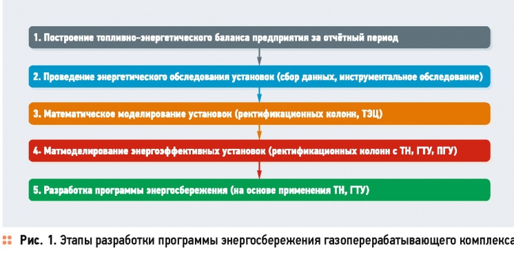

Газоперерабатывающие заводы представляют собой сложные энерготехнологические системы, и для их исследования необходимо применять системный подход. Методология проведения энергетического обследования включает в себя основные этапы, представленные на рис. 1 [3].
Обычно при разработке программы энергосбережения применяют два этапа: проведение энергетического обследования (второй этап) и сразу же разработка программ энергосбережения (пятый этап). Особенность нашего подхода заключается в том, что мы обязательно выполняем ещё и первый этап — построение топливно-энергетического баланса предприятия, а также третий — математическое моделирование существующих установок, на котором результаты модели сверяются с результатами обследования. Кроме того, на четвёртом этапе на основе этих моделей мы решаем на компьютере задачи, проверяя, что будет, если поставить тепловой насос такого типа здесь, что будет, если его поставить в другом месте, и т.д. Итак, мы можем сравнивать разные варианты, выбирать наиболее эффективные и на основе них разрабатывать программу энергосбережения.

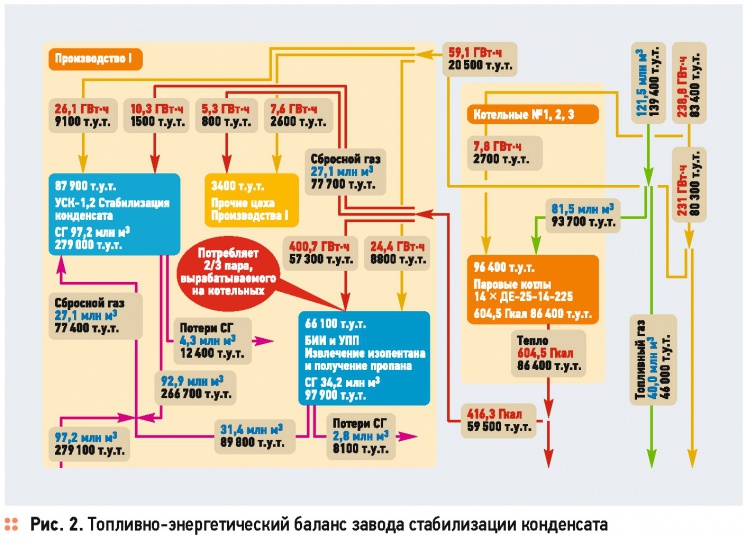

Как пример нашей программной технологии по энергосбережению, были проведены энергетические обследования завода стабилизации конденсата (ЗСК), одного из газоперерабатывающих заводов (ГПЗ) и гелиевого завода (ГЗ). Анализ топливно-энергетического баланса ЗСК (рис. 2) показал, что основным потребителем тепловой энергии является установка разделения широкой фракции лёгких углеводородов (включающая в себя блок извлечения изопентана и узел получения пропана) на процессы ректификации — 66 % всей потребляемой тепловой энергии. Данная тепловая энергия в виде пара вырабатывается на сторонней котельной, причём эта установка потребляет 11 % покупной электроэнергии, в основном, на аппараты воздушного охлаждения.

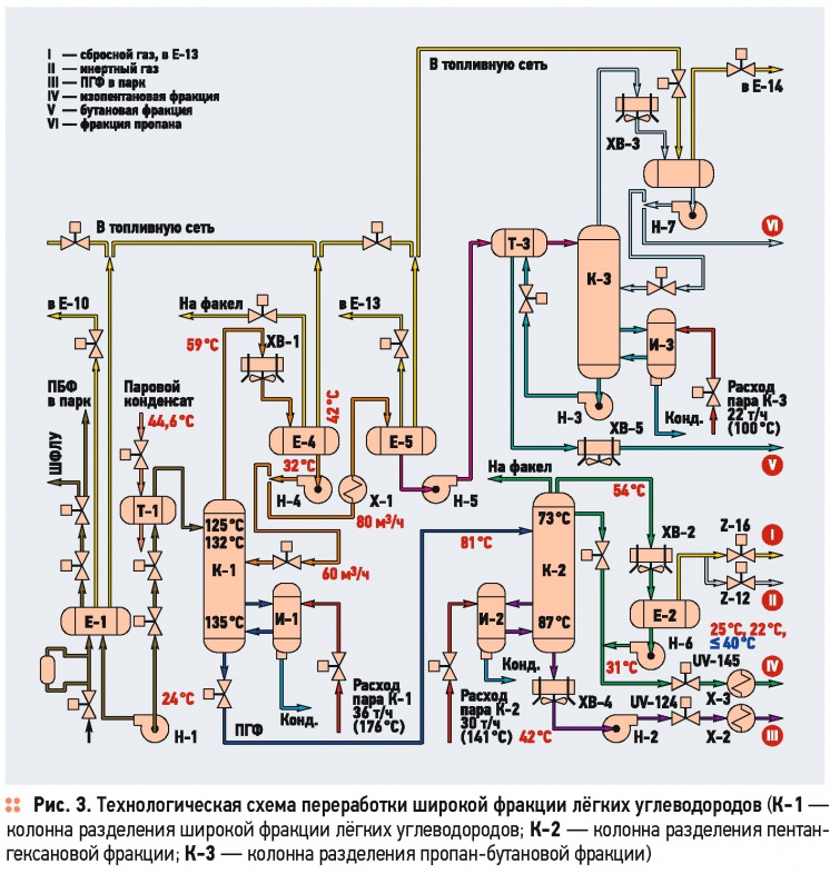

Установка разделения ШФЛУ (рис. 3) была выбрана в качестве одного из основных объектов для энергетического обследования, так как стоимость потребляемых ею энергоресурсов оказалась одной из самых больших на заводе. Суммарное потребление пара на установке разделения ШФЛУ составило 88 тонн в час, и задача энергообследования этой установки заключалась в поиске путей энергосбережения.

Следующим, четвёртым, этапом является моделирование различных вариантов энергоэффективной установки, в частности, ректификационной колонны К-2 с тепловым насосом. Три существующие колонны извлечения изопентана из пентан-гексановой фракции

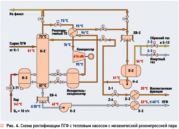

(ПГФ) потребляют 30 тонн пара в час. Предлагается использовать тепловой насос (ТН) с механической рекомпрессией пара (рис. 4). Принцип действия [4, 5] здесь заключается в следующем: верхний продукт (парообразный изопентан), проходя через рекуперативный теплообменник, направляется в компрессор, где повышает свою температуру до необходимых параметров, после чего пары изопентана направляются в конденсатор, где конденсируются и отдают своё тепло кубу колонны, а сконденсировавшийся продукт, проходя через рекуперативный теплообменник, направляется на аппараты воздушного охлаждения. Таким образом, данный тепловой насос позволяет полностью исключить тепловую нагрузку пара в колоннах К-2.

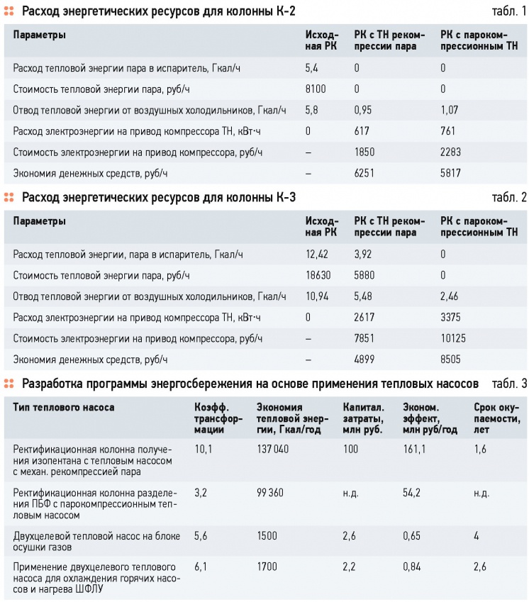

В этой колонне разность температур кипения верхнего и нижнего продуктов составляет 14 °C. При этом коэффициент трансформации теплоты теплового насоса μ равен 10:
где Nкомпр — мощность компрессора ТН, Nкомпр = 617 кВт; Qисп.конд.ТН — тепловая мощность испарителя-конденсатора теплового насоса, Qисп.конд.ТН = 6280 кВт.

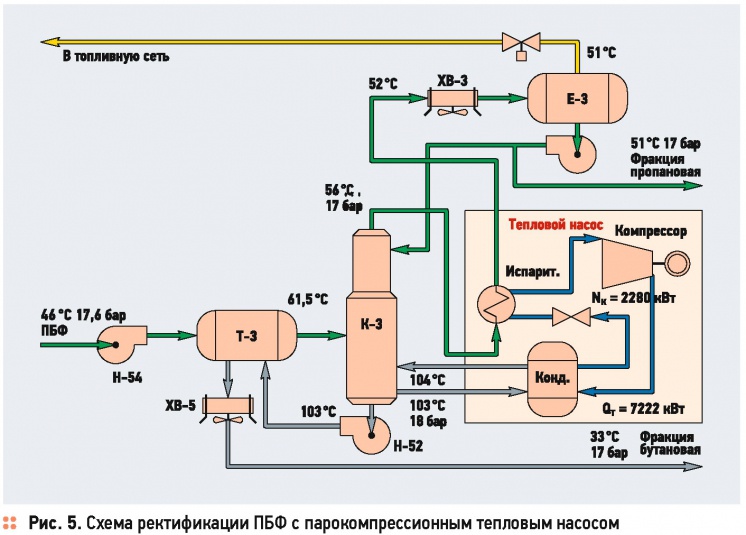

Также для этой колонны проводилось моделирование с парокомпрессионным ТН. Результаты моделирования представлены в табл. 1, из которой видно, что в данном случае предпочтительнее тепловой насос механической рекомпрессии пара [6]. Проводилось моделирование другой ректификационной колонны К-3 разделения пропан-бутановой фракции (ПБФ) с парокомпрессионным тепловым насосом (рис. 5).
В данном случае предлагается использовать в качестве низкопотенциального тепла верхний продукт колонны для покрытия тепловой нагрузки в паре. Разность температур кипения разделяемых продуктов здесь значительно выше и составляет 48 °C. Коэффициент трансформации теплового насоса равен 3,2.
Результаты моделирования различных тепловых насосов (табл. 2) показало, что в данном случае предпочтительнее парокомпрессионный тепловой насос, поскольку он может полностью покрыть тепловую нагрузку колонны.

И, наконец, на последнем, пятом этапе была разработана программа энергосбережения с применением тепловых насосов и представленная в табл. 3. Она показывает эффективность применения тепловых насосов на газоперерабатывающих предприятиях.
