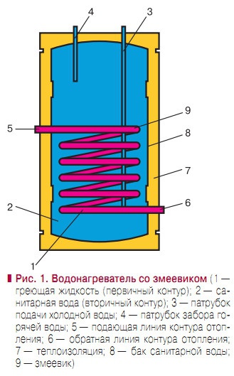

Рис. 1. Водонагреватель со змеевиком

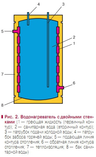

Рис. 2. Водонагреватель с двойными стенками

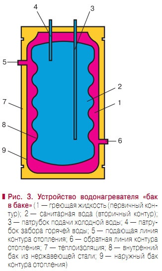

Рис. 3. Устройство водонагревателя «бак  в баке»

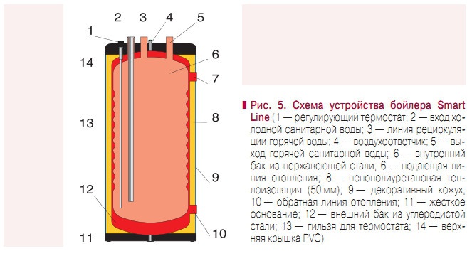

Рис. 5. Схема устройства бойлера Smart  Line

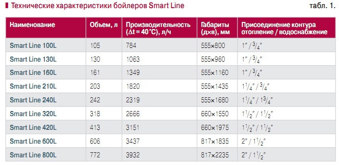

Табл. 1. Технические характеристики бойлеров Smart Line
Водонагреватели косвенного нагрева, присутствующие сегодня на рынке водонагревательной техники, представлены двумя основными типами: со змеевиком и с двойными стенками. В водонагревателе со змеевиком греющая жидкость (первичный контур) циркулирует по змеевику, передавая тепло в нагреваемую жидкость, находящуюся в баке (вторичный контур), рис. 1.
В водонагревателе с двойными стенками жидкость первичного контура циркулирует в полости между двойными стенками цилиндрической части бака, содержащего нагреваемую жидкость (вторичный контур), рис. 2. Главным недостатком водонагревателей со змеевиком и двойными стенками является то, что они имеют существенно меньшую поверхность теплообмена, по сравнению с водонагревателями «бак в баке».
Кроме этого, в традиционных водонагревателях имеются плохо прогреваемые зоны в нижней части емкости. Водонагреватели, разработанные компанией ACV (Бельгия), относятся к собственной отдельной категории — водонагреватели «бак в баке», рис. 3. «Бак в баке» — это теплообменник или теплоаккумулятор, состоящий из двух емкостей, расположенных одна в другой. Внутренняя емкость содержит нагреваемую жидкость (вторичный контур), а наружная емкость содержит греющую жидкость (первичный контур).
Внутренняя емкость изготовлена из нержавеющей стали и имеет гофрированные стенки цилиндрической части. Значительно увеличенная поверхность теплообмена позволяет получать гораздо больше горячей воды при одинаковых объемах водонагревателей. Использование нержавеющей стали в производстве водонагревателей ACV и специальная форма бака (гофрированная) обеспечивают водонагревателям ACV следующие преимущества:
  • стабильность структуры материала при высокой рабочей температуре. Этого нельзя сказать о баках из углеродистой стали, защищенных покрытием, производители которых ограничивают температуру приготавливаемой санитарной воды 60 или даже 55 °С;
  • надежность при транспортировке и монтаже;
  • устойчивость нержавеющей стали при механических воздействиях выше, чем у защитного эмалевого покрытия;
  • устойчивость к коррозии. Бак водонагревателяACV не нуждается в защитном аноде, что упрощает его конструкцию и не требует периодического технического обслуживания;
  • самоочистка от накипи. Гофрированная поверхность бака в результате циклических температурных расширений самоочищается от накипи и позволяет сохранять высокую производительность водонагревателя;
  • антибактериальная защита. Высокая температура по всему объему бака, материал бака, а также отсутствие анода предотвращают появление бактерий.

В отличие от своих предшественников, они имеют жесткое пластиковое покрытие и пенополиуретановую теплоизоляцию, что значительно снижает тепловые потери и увеличивает прочность корпуса. За счет новой теплоизоляции период включения подпитывающего циркуляционного насоса увеличен до 12 ч. Другими словами, горячая вода заданной температуры, при условии, что она не расходуется, может храниться в бойлере не менее 12 ч против 2 ч у HLE.
Бойлеры Smart Line могут быть смонтированы на пол и на стену, вертикально и горизонтально. Кроме того, в них смонтирован дополнительный патрубок для рециркуляции ГВС (рис. 5). Бойлеры серии Smart Line делятся на два типа, собственно Smart Line (SL или STD, Standart) и Smart Line E (SLE). Тип SL отличается от SLE наличием у последнего дополнительного технологического отверстия под ТЭН, который может быть дополнительно установлен (на выбор предлагаются ТЭНы 3 и 6 кВт в одно- и трехфазном исполнении, нагревательный элемент имеет свой регулировочный и предохранительный термостаты). Тип SL — это бойлеры, которые работают только от системы отопления.
Бойлеры Smart Line выпускаются емкостью от 100 до 800 л (табл. 1). Модели 320 л и выше предназначены только для напольного монтажа. Метод косвенного нагрева открывает широчайшие возможности применения накопительных водонагревателей, а самые современные разработки в этом направлении и технологии его использования позволяют качественно и экономически улучшать системы жизнеобеспечения.
