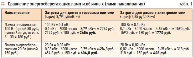

Табл. 1. Сравнение энергосберегающих ламп и обычных (ламп накаливания)

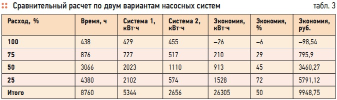

Табл. 3. Сравнительный расчет по двум вариантам насосных систем

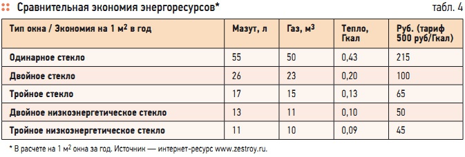

Табл. 4. Сравнительная экономия энергоресурсов*

А если сразу еще и заменить лампы накаливания на энергосберегающие — выгода станет очевидна. Ниже приведен расчет экономии электроэнергии и денежных затрат на использование лампочек разного типа. Для сравнения возьмем продукцию фирмы Philips: стандартную лампу накаливания мощностью 100 Вт, стоимостью 30 руб. и сроком службы 1000 часов; и энергосберегающую, или компактную люминесцентную, лампу, стоимостью 150 руб., мощностью 20 Вт и сроком службы 6000 часов.
Будем считать, что лампа горит шесть часов в день, и сравним затраты за три года. За это время нам понадобится одна энергосберегающая лампа и шесть обычных лампочек накаливания (табл. 1). Расчет показывает, что энергосберегающая лампа в четыре раза выгоднее лампы накаливания! Замена лампочек приведет к существенной экономии, посмотрим, что получится, если к ним установить датчики движения, как это было сделано в одном из домов Подмосковья.

Компанией Grundfos было проведено два расчета для реконструируемого здания площадью 8000 м2 (10-этажный четырехподъездный жилой дом). В первом случае (система 1) оценивалась система из одного нерегулируемого рабочего насоса и одного резервного нерегулируемого насоса (использовались консольные насосы Grundfos серии NK с мощностью двигателя 11 кВт каждый).
Во втором случае (система 2) — оценивалась система из двух регулируемых насосов и одного резервного регулируемого насоса (использовались циркуляционные насосы Grundfos серии TPE с мощностью двигателя 5,5 кВт каждый). Исследования велись относительно расхода системы, так как условия не всегда одинаковые. Они могут меняться, например, в зависимости от времени года (летом горячая вода используется гораздо больше, чем зимой).
Время работы в год — 8760 часов, то есть круглый год в режиме «24/7» — 24 часа в сутки, семь дней в неделю. Итоги расчетов приведены в табл. 3. Сравнение двух систем дает понять, что регулируемые насосы более экономичны. Уже при снижении расхода в системе до 75 % от максимального затраты на электроэнергию снижаются на 29 %. Кроме того, при использовании насосных агрегатов с частотно-регулируемым приводом давление в системе также будет снижаться при сокращении требуемого расхода, следовательно, шум в клапанах становится меньше, система работает тише.
Срок окупаемости системы с регулируемыми насосами будет тем короче, чем выше расценки за электроэнергию. Например, в городе Когалыме (ХантыМансийский автономный округ) в рамках реконструкции теплосетей в домах не просто поменяли насосное оборудование на энергоэффективное, но также установили автоматизированные тепловые пункты (АИТП), позволяющие регулировать потребление тепловой энергии зданием в целом в зависимости от погодных условий.

Лучшие теплоизоляционные свойства имеют окна с тремя слоями стекла. Поэтому они все чаще применяются при строительстве и реконструкции жилых зданий, а двухслойные отходят на второй план. Есть и другой вариант модернизации, основным плюсом которого является утепление без увеличения массивности окна. Это достигается за счет нанесения на стекло теплоотражающего покрытия.
Оно прозрачно для видимой части спектра дневного света, но характеризуется в то же время высоким коэффициентом отражения в тепловом диапазоне излучения, направленного изнутри наружу. Но, пожалуй, самым разумным вариантом по соотношению «цена установки/экономия» является использование обычных одинарных стеклопакетов окон, установленных в двух раздельных деревянных рамах (двойное стекло).
