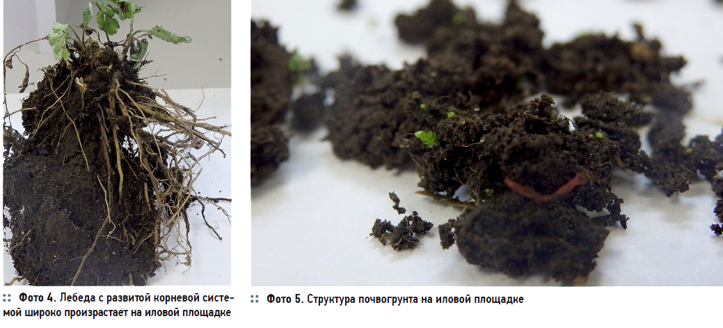

Непосредственно на поверхности почвогрунта, в затенённом пространстве, растительность представлена отделом моховидных. Высшая растительность представлена на площадках различными видами лебеды с развитой корневой системой, как хорошо видно на фото 4.
Почвогрунт имеет рыхлую, комковатую структуру, которая хорошо удерживает влагу, одновременно обеспечивает доступ кислорода к корням растений и почвенным микроорганизмам и служит хорошим субстратом для почвенных микроорганизмов. Структура почвогрунта представлена на фото 5.
