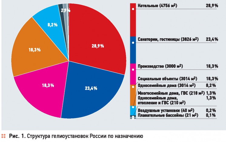

По уточненным данным, в Ставропольском и Краснодарском краях, Бурятии, Волгоградской и Астраханской областях суммарно находится в эксплуатации 307 ГУ общей площадью 16 440 м2 (13,15 МВт). На рис. 1 показана структура гелиоустановок России по признаку назначения. Наибольшее количество гелиоустановок установлены на солнечно-топливных котельных 4756 м2 (28,9 %). Второе место занимает ГУ санаториев и гостиниц — 3826 м2 (23,4 %). Достаточно большая группа гелиоустановок работает на социальных объектах — 3014 м2 (18,3 %), а также на производственных предприятиях — 3000 м2 (18,3 %). Дома, в которых проживает одна семья, обслуживает 1345 м2 (8,2 %) ГУ ГВС. На аналогичных домах на отопление и ГВС эксплуатируется 210 м2 (1,3 %) СК. Воздушные ГУ составляют 40 м2 (0,2 %), а гелиоустановки плавательных бассейнов — 21 м2 (0,1 %).

Как следует из рис. 1, в нашей стране самое большое количество СК эксплуатируется на солнечно-топливных котельных (28,9 %). В Европе наилучшие экономические показатели имеют ГУ большой мощности мегаваттного класса [5], стоимость тепловой энергии которых ниже традиционных котельных на органическом топливе. В России результаты эксплуатации ГУ большой мощности, например, в городе Нариманов Астраханской области площадью 4400 м2, пока отсутствуют. В Краснодарском крае эксплуатируется ГУ котельных малой мощности площадью 20-50 м2 со сроком окупаемости 3-5 лет [6]. Приемлемые сроки окупаемости определяются сокращением в летнее время эксплуатационного персонала и экономией топлива в котлах.

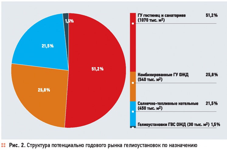

Российский рынок солнечных коллекторов может составить (рис. 2) 2090 тыс. м2, в том числе гостиницы и санатории — 1070 тыс. м2, комбинированные ГУ ОЖД (отопление и ГВС) — 540 тыс. м2, солнечно-топливные котельные — 450 тыс. м2, ГУ ГВС для ОЖД — 30 тыс. м2.
