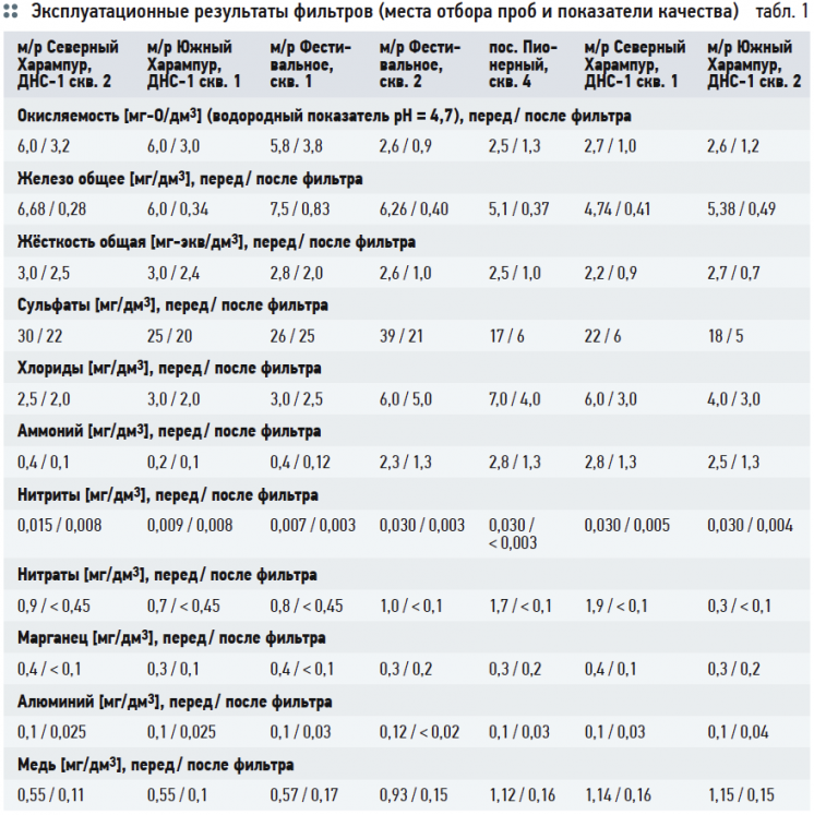

В табл. 1 в качестве примера проявления эффекта умягчения и обессоливания вод с пониженным рН представлены эксплуатационные результаты работы фильтров на станциях обезжелезивания на месторождениях НГДП «Харампурнефть» в 2001 году. Отбор проб и анализы выполнены Центром ГСЭН в городе Губкинский, Ямало-Ненецкий автономный округ (ЯНАО).
По данным табл. 1 заметна корреляция эффекта умягчения воды с её окисляемостью. С повышением окисляемости эффект умягчения воды снижается. Вероятно, ухудшаются ситовые свойства матрицы оксигидрата железа (III) за счёт появления дефектов её структуры при химическом воздействии восстановителей (например, сероводорода), определяющих окисляемость исходной воды.

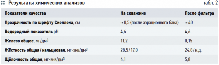

В табл. 2 представлены результаты химических анализов хлоридной минерализованной воды с пониженным рН до и после фильтрации. В исходной воде [Cl–] = 1427 мг/дм³, [SO42–] = 11,4 мг/дм³, М = 2289 мг/дм³. Объект — станция обезжелезивания воды на скважине № 40984 в ФДЦ «Смена» в посёлке Сукко (город Анапа) в 2008 году.
Анализы выполнены Испытательным центром питьевой воды (ИЦПВ) компании ООО «Краснодар Водоканал». Пробы воды отбирались в одно время.
Примечания:
1. Выдержанная в аэрационном баке вода имеет на входе в фильтр бурый цвет и в ней содержатся взвешенные вещества.
2. Снижение жёсткости в 12 раз превосходит снижение щёлочности.
