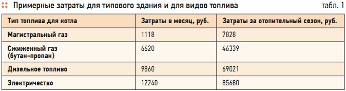

Табл. 1. Примерные затраты для типового здания и для видов топлива

Эти расходы напрямую зависят как от вида топлива, на котором работает котел, так и от общей потребности дома в тепле. По подсчетам специалистов московской инженерно-строительной компании «ПромГазСтандарт», коттедж общей площадью в 100 м2 нуждается в 3600 кВт⋅ч тепловой энергии в месяц, или в 25,2 тыс. кВт⋅ч за отопительный сезон длительностью в семь месяцев. При наличии магистрального газа, учитывая его теплотворную способность (38,2 мДж/м3), КПД котла (92 %) и тарифы для населения (3,8 руб. за кубический метр — на лето 2012 года для Московской области), обогрев такого дома обходится чуть более 1000 руб. за один зимний месяц.
Проводя аналогичные вычисления, специалисты определили примерные затраты для того же типового здания и для других видов топлива (табл. 1). Точная сумма будет сильно варьировать в зависимости как от климатических особенностей и тарифов в конкретном регионе, так и от уровня теплозащиты самого дома. Казалось бы, магистральный газ получается самым удобным и дешевым видом топлива.
К сожалению, само подключение дома к газовой сети может стоить весьма больших денег. Например, в Подмосковье за эту услугу газовики могут запросить до 500 тыс. руб.! Принимая во внимание вышеизложенное, электрический котел, вероятно, окажется даже выгоднее газового. К сожалению, как отмечает Алексей Аникин («ПСК строй»), в небольших населенных пунктах выделенной на дом электрической мощности может попросту не хватить для работы котла.
