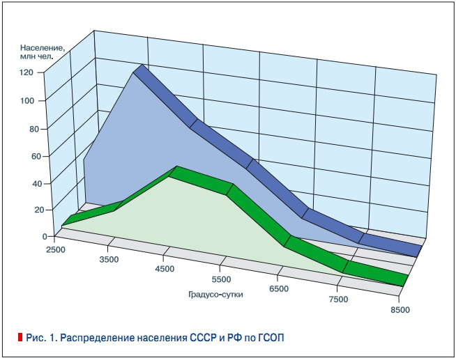

Рис. 1. Распределение населения СССР и РФ по ГСОП

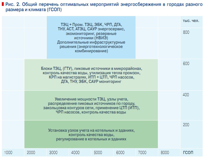

Рис. 2. Общий перечень оптимальных мероприятий энергосбережения в городах разного  размера и климата (ГСОП)

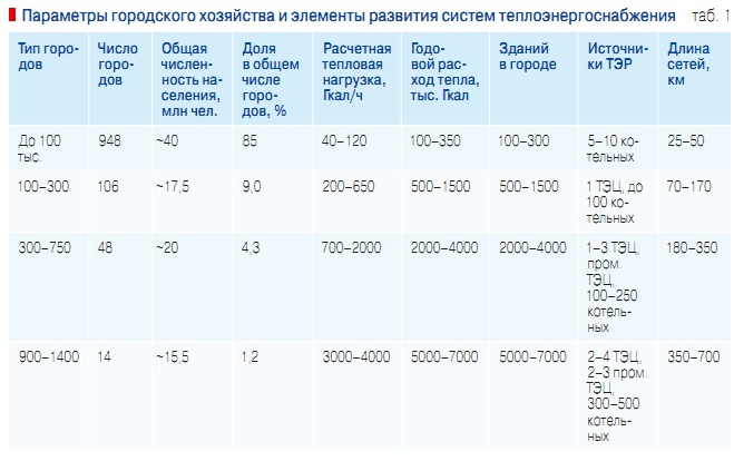

Табл. 1. Параметры городского хозяйства и элементы развития систем теплоэнергоснабжения

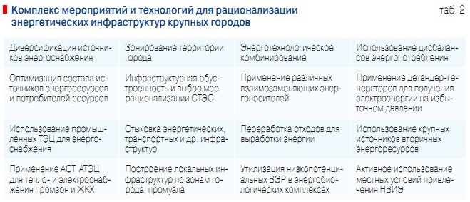

Табл. 2. Комплекс мероприятий и технологий для рационализации энергетических инфраструктур крупных городов

Как видно из рис. 1, при уходе бывших республик СССР после 1991 г. население страны уменьшается на 45–46 %, при этом если большинство населения СССР (свыше 60 %) проживало в климатической зоне с ГСОП = 3000–4000, то в границах современной РФ большинство населения (72 %) проживает при гораздо более неблагоприятных условиях с ГСОП = 4000–6000. Если сопоставлять системные изменения общей тепловой нагрузки (и ее структуры) систем теплоснабжения, необходимо обратить внимание на совместное действие нескольких факторов:
  • сокращение территории страны на 30 % (а так называемой «эффективной» территории — практически вдвое);
  • соответственное сокращение численности населения на 46 %;
  • резкое падение совокупной тепловой нагрузки в связи с промышленным кризисом и стагнацией;
  • падение загрузки основного турбинного оборудования ТЭЦ и показателей эффективности их работы;
  • износ основного и вспомогательного энергетического оборудования, тепловых сетей.

Как показывает анализ, после определенной величины дефицита тепла (≈ 4000–4500 градусо-суток отопительного периода) отчетливо наблюдается тенденция к концентрации (централизации) расселения, обусловленная климатическими условиями и необходимостью устраивать централизованные систем жизнеобеспечения для обеспечения приемлемых условий жизни и работы населения [2].
Таким образом, территориальная самоорганизация систем городов и населенных мест есть проявление наиболее оптимальной стратегии преодоления сопротивления среды, а эволюция инфраструктур жизнеобеспечения — структурная перестройка систем в соответствии с наиболее рациональным способом обеспечения жизненно необходимых потребностей социума.
Для этого теплотехнологические комплексы (техноценозы) систем жизнеобеспечения в таких населенных пунктах неизбежно должны включать в себя разнородные дублирующие, резервирующие системы топливо-, тепло-, водо-, электрообеспечения, канализации, с применением разноплановых устройств взаимозаменяемости энергоносителей. Задача нахождения оптимальной степени централизации (коммунальности) систем теплоэнергоснабжения состоит в преодолении порогов повышения эффективности городских инфраструктур, обусловленных в том числе и определенным типом самоорганизации сложного городского хозяйства.
Первый связан с концентрацией проживания (снижение удельных отопительных затрат) и значительным количеством зданий достаточно большого размера, второй — с повышением компактности проживания, третий — с применением теплофикации в крупных городах. Дальнейший рост города к мегаполису и далее требует набора особых структурных решений, органично стыкующихся с другими важнейшими городскими инфраструктурами.
При этом важен размер города, численность населения, структура промышленных и бытовых нагрузок. Представим города и их системы теплоснабжения по типологическим группам в строках табл. 1. При этом для каждого размера города указаны сопутствующие характеристики тепловых сетей и потребителей тепла. Минимальное взаимовлияние наблюдается в системах теплоснабжения с одним источником, несколькими десятками потребителей и небольшой распределительной сетью.
Это соответствует максимальной расчетной нагрузке города ориентировочно до 100 МВт (80–90 Гкал/ч) с «кустовыми» сетями от нескольких котельных. В этом случае достаточно установки приборов учета на источнике тепловой энергии, приемлемой тепловой изоляции распределительных магистралей. Это особенно важно для городов небольшого размера, когда система теплоснабжения представляет собой набор котельных средней мощности с собственными сетями, обсл уживающими несколько десятков зданий (1-я строка табл. 1).
Этих городов немногим меньше тысячи и возможные решения в ряде случаев будут очень сильно отличаться в силу индивидуальных особенностей поселений. Для второго типа систем (2-я строка табл. 1), когда число потребителей вырастает почти на порядок, становится целесообразным производить учет поступаемых ресурсов на наиболее крупных потребителях, частичное регулирование по группам потребителей.
Этих городов чуть более сотни, здесь уже возможно тиражирование наиболее оптимальных решений и схем. В случае развитых систем теплоснабжения крупных городов (3-я строка табл. 1) необходимо вести речь о полномасштабном комплексе мероприятий учета и распределенного регулирования (табл. 2). Около полусотни городов такого размера имеют, как правило, промышленные ТЭЦ, предприятия со значительным количеством вторичных энергоресурсов, что позволяет использовать уже технические решения следующего уровня (рис. 2).
Мегаполисы с миллионным населением (14 городов) и супермегаполисы (Москва и СанктПетербург, 4-я строка табл. 1), как уже отмечалось выше, требуют для устойчивого развития специальных инфраструктурных решений, в том числе взаимосогласованных с другими важнейшими инфраструктурами города. Концентрация потребителей, повышение степени централизации СТЭС при этом повысит степень надежности как за счет развития общей сети (и ее закольцовывания), так и путем применения распределенных утилизационных и пиковых устройств, в том числе на возобновляемых источниках энергии.
Таким образом, стратегия энерготехнологического комбинирования для систем теплоэнергоснабжения и городов любого размера явно указывает на пути рационализации и совершенствования соответствующего оборудования, схемных решений, оптимизацию структуры и состава системы. Органичное использование разнородных источников энергии, включая нетрадиционные и возобновляемые источники (НВИЭ), будет характеризовать «зрелость» развития системы, ее устойчивость и надежность функционирования [3].
Именно разноплановая инфраструктура, способная интегрировать в себя источники НВИЭ, является наиболее совершенной в инфраструктурном плане, экологически приемлемой и безопасной. Использование таких разнообразных источников ТЭР, включая нетрадиционные, безусловно, будет стимулировать привлечение населения к построению общих энергоэффективных систем, применению частных и распределенных решений энергосбережения в разных сферах городского хозяйства. То есть эффективность системы тем выше, чем больше разнообразие ее элементов (источников, сетей, потребителей), обеспечиваемое при прочих равных затратах энергии.
