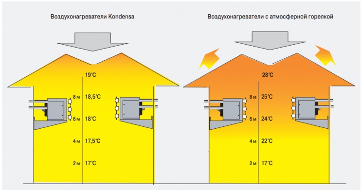

Вариант 1. Газовые воздухонагреватели решают только задачу отопления, работают только с рециркулируемым воздухом. Воздушное отопление, как правило, применяется для отопления монообъемных, высоких помещений. Для решения проблемы отопления высоких помещений (перегрев на высоте и недогрев у пола) применяются агрегаты, позволяющие так организовать вертикальные потоки воздуха внутри помещения, чтобы неравномерность распределения температуры воздуха по высоте помещения сводилась к минимуму, что обеспечивает значительную эксплуатационную экономию.
Например, дополнительно устанавливаются энергосберегающие вентиляторы (в нашем ассортименте присутствуют вентиляторы серии King), которые монтируются под потолком, в межферменном пространстве и обеспечивают отсутствие в помещении воздушных слоев с различной температурой и влажностью, но это требует дополнительных капитальных затрат и повышает общее электропотребление.
Наиболее экономичным способом воздушного отопления при работе в режиме чистого отопления на рециркулируемом воздухе является поддержание температуры нагрева (∆Т) воздуха при прохождении через воздухонагреватель как можно ниже, с целью снизить температурный градиент по высоте помещения. Специально для решения этой задачи спроектированы навесные воздушные теплогенераторы серии Plus и Kondensa производства итальянской компании APEN GROUP.
В них устанавливается модулирующая газовая премикс-горелка. Кроме широкого диапазона модуляции, обеспечивающего экономичное потребление газа в зависимости от реальной потребности в тепле, данная горелка обеспечивает максимальное сжигание газа, СО = 0, показатель NOX меньше 30 ppm. Самыми экономичными по потреблению газа являются воздухонагреватели серии Kondensa — внутри конденсирующий теплообменный модуль. КПД до 105%, при этом ∆Т воздуха 7–28°С, против ∆Т воздуха 14–28°С в агрегатах серии Plus и ∆Т воздуха 28–35°С в обычных навесных воздушных теплогенераторах с атмосферной газовой горелкой.
Воздухонагреватели же серии Plus более просты при монтаже и эксплуатации по сравнению с серией Kondensa. В агрегатах серии Plus автоматика настроена с ограничением нижнего порога модуляции, с целью избежать конденсации. Это позволяет избежать необходимости установки системы слива конденсата и не прибегать к профилактическим работам по ней. Воздухонагреватели серии Plus могут быть подвешены под любым углом к горизонтальной плоскости, что нисколько не скажется на их работе, в то время как серия Kondensa требует строго горизонтального размещения агрегатов.
