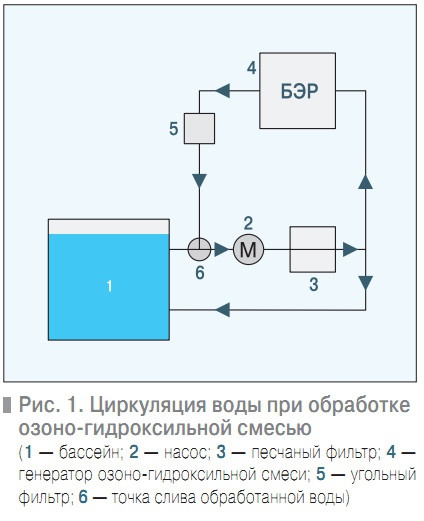

Рис. 1. Циркуляция воды при обработке озоно-гидроксильной смесью

Дальнейшим развитием технологии очистки воды плавательных бассейнов является обработка озоно-гидроксильной смесью [4]. Обеззараживание и частичное разложение примесей осуществляется озоном, полное разложение примесей гидроксильными радикалами. Принцип циркуляции воды при обработке озоно-гидроксильной смесью показан на рис. 1. Основной контур очистки воды состоит из насоса и механического (песчаного) фильтра.
Поток воды в этом контуре должен быть больше 1/8 объема бассейна в час на величину потока воды через контур генератора озоногидроксильной смеси. Часть воды из основного контура ответвляется в контур генератора. Давление воды на отрезке от фильтра 3 до бассейна 1 при длине трубы 5–10 м может составлять не менее 0,5 атм. Этого давления достаточно для нормальной работы эжектора генератора.
Поток воды в контуре генератора может быть 5–10% от основногопотока и его величина не имеет принципиального значения. Поток проходит через генератор и подвергается обработке озоном и гидроксильными радикалами. Озоно-гидроксильная смесь контактирует с водой в эжекторе-кавитаторе. Кавитация усиливает действие основных факторов электрического разряда.
Внутри полости генератора создается концентрация озона в воде 1–3 мг/л, время удержания воды в полости — не менее двух минут. Вода, насыщенная озоном, уносится из генератора и после угольного фильтра 5 смешивается с основным потоком в точке 6. Точка 6 находится вблизи узла забора воды из бассейна. В угольном фильтре поглощаются свободные радикалы и осуществляются химические реакции, приводящие к выпадению в осадок карбонатов тяжелых металлов.

Испытания установки мощностью 40 Вт в бассейне объемом 40 м3 дали следующие результаты. В новый бассейн была залита вода из скважины, вода мутная. На первом этапе очистка воды осуществлялась только с помощью песчаного фильтра. В воду добавили 200 г реагента, содержащего активный хлор (таблетки ≪Акватабс≫). После осветления воды был включен генератор озоно-гидроксильной смеси.
Никакие реактивы в воду больше не добавлялись. Система очистки воды, представленная на рисунке, включалась на 7–10 ч в сутки. Поток воды через контур генератора БЭР (см. рис.) составлял 0,6 м3/ч. При работе генератора вода сохранялась чистой и прозрачной. Когда генератор выключили на трое суток, работал по 10 ч/сут только насос и песчаный фильтр, вода покрылась окрашенной пленкой.
После включения генератора пленка исчезла. Исходная вода имела рН = 7,15, содержание железа — 2 мг/л. После обработки в течение месяца по 7–10 ч/сут значение рН стало 8,45, окислительновосстановительный потенциал +70 мВ, содержание железа — меньше 0,3 мг/л. Получившаяся вода по своим свойствам близка святой воде (из церкви) и является целебной [4]. Она пригодна для питья и лучше бутилированной воды (например, лучше воды Aqua Minerale).
