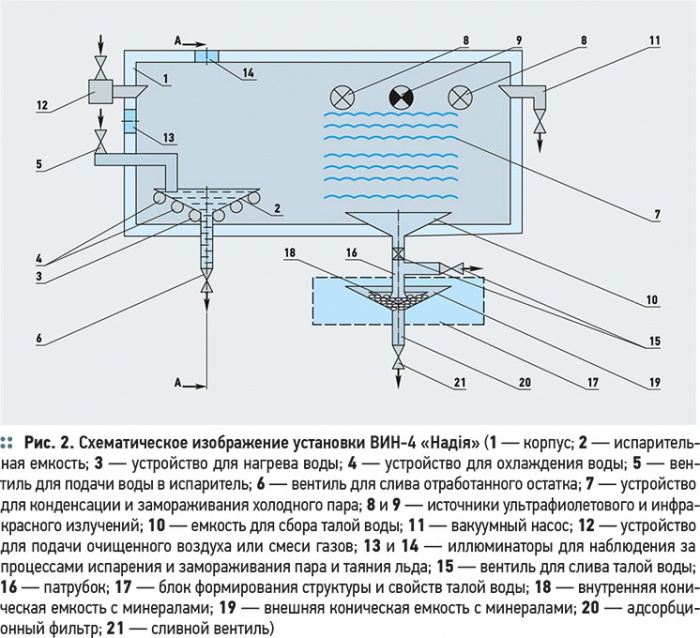

На этом принципе работает сконструированная Г.Д. Бердышевым и И.Н. Варнавским совместно с Институтом экспериментальной патологии, онкологии и радиобиологии имени Р. Кавецкого РАН Украины промышленная установка ВИН-4 «Надiя» по производству «легкой» воды с пониженным на 30-35 % содержанием дейтерия и трития (рис. 2).
Установка состоит из корпуса 1, в котором установлена испарительная емкость 2 для исходной воды с устройствами нагрева 3 и охлаждения воды 4. Здесь же имеется вентиль 5 для подачи воды в испаритель и вентиль 6 для слива отработанного остатка, обогащенного тяжелыми изотопами водорода. В корпусе также расположено устройство 7 для конденсации и замораживания холодного пара в виде набора тонкостенных трубчатых элементов, которые соединены с насосом для прокачивания через них хладагента. Устройство 7 совместно с источниками ультрафиолетового 8 и инфракрасного 9 излучений размещено над емкостью 10 для сбора талой воды. Внутренняя полость корпуса 1 соединена патрубком 11 с вакуумным насосом — источником разряжения воздуха. Кроме того, корпус 1 снабжен устройством 12 для подачи в его внутреннюю полость установки очищенного воздуха или смеси газов. Дополнительно установка ВИН-4 оборудована системой терморегулирования в полости испарительной емкости 2 для контроля заданной температуры процесса испарения исходной обрабатываемой воды. В корпусе имеются иллюминаторы 13 и 14 для наблюдения за процессами испарения, замораживания холодного пара и таяния льда. Емкость сбора талой воды 10 снабжена вентилями 15 для слива талой воды и патрубком 16 для соединения с блоком формирования структуры и свойств талой воды 17. Блок 17 включает внутреннюю коническую емкость 18 с минералами. На выходе емкости 19 установлен адсорбционный фильтр 20 и сливной вентиль 21.
Очистка воды от тяжелых изотопов дейтерия, трития и кислорода. 9/2012. Фото 2
Установлено, что при температуре в пределах от 0 до +1,9 °С молекулы воды с дейтерием и тритием, в отличие от «легкой» воды, находятся в метастабильно-твердом неактивном состоянии
Установка работает следующим образом. Из водопровода испарительную емкость 2 наполняют водой и через устройство 4 прокачивают хладагент. При достижении заданной температуры, не превышающей +10 °С, процесс охлаждения воды прекращают. Затем герметизируют корпус 1 и через патрубок 11 начинают откачивать воздух, создавая разряжение во внутреннем объеме корпуса установки. Создание разряжения сопровождается сначала интенсивным выделением из всего объема исходной воды растворенных в ней газов и их удаление, а затем интенсивным парообразованием вплоть до кипения воды, за которым наблюдают через иллюминаторы 13 и 14. Образующийся холодный пар конденсируется и намерзает на поверхности трубчатых элементов морозильника 7. Когда толщина льда достигает заранее заданной величины, процесс испарения прекращают. Вакуумный насос выключают, включают источники ультрафиолетового 8 и инфракрасного 9 излучений, а через устройство 12 вводят в полость корпуса 1 очищенный воздух или смесь газов; затем доводят давление в корпусе 1 до уровня или выше атмосферного. Остаток воды емкости 2, обогащенный тяжелыми изотопами, через вентиль 6 сливают в отдельные емкости или сливают в накопитель. По мере облучения и таяния льда талая вода поступает в емкость 10, затем в блок 17 формирования структуры и свойств талой воды. Проходя через минералы внутренней 18 и наружной 19 конических емкостей и далее через фильтр 20, талая вода завершает свой путь, приобретая целебные биологически активные свойства.

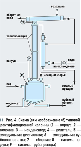

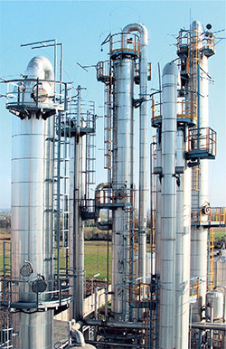

В большинстве случаев ректификацию осуществляют в противоточных колонных аппаратах с различными контактными элементами
В большинстве случаев ректификацию осуществляют в противоточных колонных аппаратах с различными контактными элементами (рис. 4). Процесс массообмена происходит по всей высоте колонны между стекающей вниз флегмой и поднимающимся вверх паром. Чтобы интенсифицировать процесс массообмена, применяют насадки и тарелки, что позволяет увеличить поверхность массообмена. В случае применения насадки жидкость стекает тонкой пленкой по ее поверхности, в случае применения тарелок пар проходит через слой жидкости на поверхности тарелок.
Расчет ректификационной колонны производится по диаграмме кипения воды для заданных параметров ректификации — состава исходной воды, кубового остатка, дистиллята, производительности и рабочем давлении в колонне. Затем подбирается тип и количество тарелок, определяется скорость движения пара, диаметр колонны, коэффициенты массопередачи, высота колонны, гидравлическое сопротивление тарелок. После этого проводится расчет эксплуатационных свойств, а также экономические показатели использования ректификационной колонны. На практике для более глубокой очистки воды от тяжелых изотопов используется не одна ректификационная колонна, а батарея из десяти и более отдельных колонн (до 20).
Данный метод изотопного разделения воды имеет ряд существенных преимуществ по сравнению с существующими способами и позволяет производить очистку природной воды от дейтерия до величин порядка 20-30 ppm. Кроме того, производительность изотопной очистки воды этим методом выше других способов, что существенно снижает ее стоимость. Предполагается, что при широкомасштабном производстве «легкой» воды в будущем она станет доступной каждому человеку.

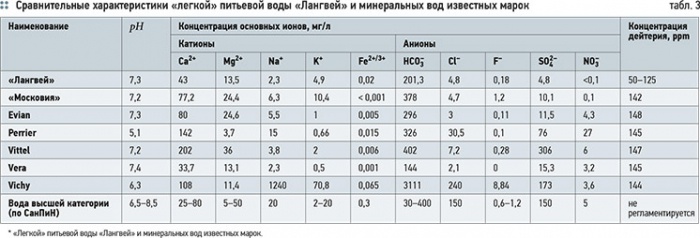

В последнее время на отечественном рынке появилась «легкая» питьевая вода «Лангвей», которая производится методом колоночной ректификации с различным остаточным содержанием дейтерия (от 125 до 50 ppm) (табл. 3).

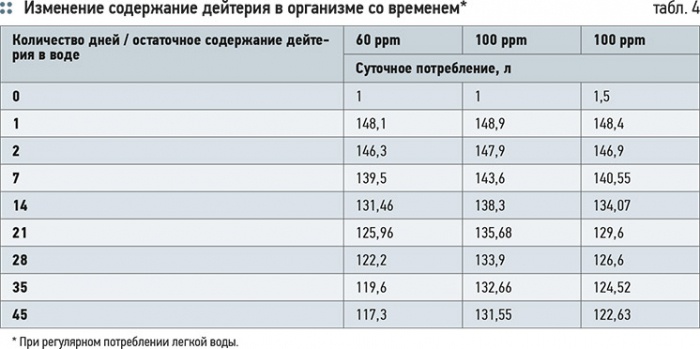

Эффективность воздействия «легкой» воды зависит от многих параметров — массы тела, количества воды в организме, количества ежедневно потребляемой «легкой» воды и степени ее изотопной чистоты. В табл. 4 приведены результаты расчетов изменения содержания дейтерия в организме при регулярном потреблении «легкой» воды с различным остаточным содержанием дейтерия.
Расчет проведен, исходя из следующих данных: суточное потребление «легкой» воды — 1,0 или 1,5 л; суточный водообмен — 2,5 л; содержание дейтерия в организме соответствует его содержанию в природной воде — примерно 150 ppm; объем воды в организме — 45 л (масса тела приблизительно 75 кг).
