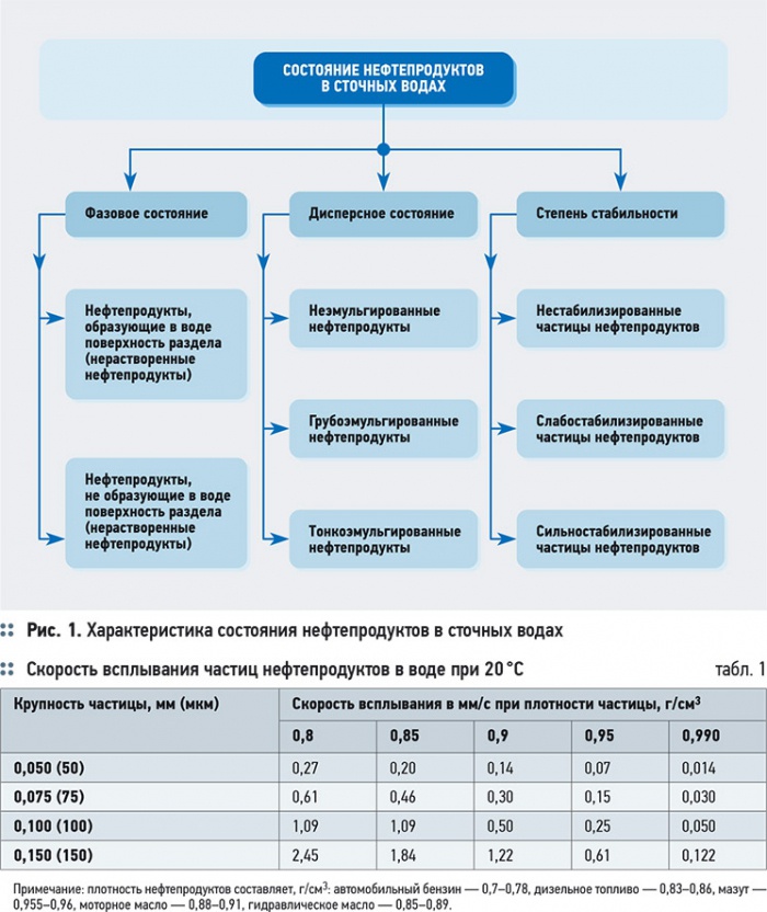

Обычно нефтепродукты находятся в сточных водах в неэмульгированном, грубоэмульгированном, тонкоэмульгированном и молекулярном состоянии. В зависимости от условий образования, концентрации примесей и состава сточных вод в них преобладают нефтепродукты в том или ином фазово-дисперсном виде. При высоких концентрациях их и отсутствии в стоках стабилизирующих веществ, в первую очередь поверхностно-активных, основное количество нефтепродуктов находится в виде крупных капель.
В случае низких концентраций нефтепродуктов, практически все они находятся в тонкоэмульгированном состоянии, тем более при наличии в сточных водах стабилизирующих веществ. Образование высокодисперсных эмульсий происходит в результате механического диспергирования нефтепродуктов в стоках, главным образом, при перекачке и движении нефтесодержащих вод в трубопроводах.
Очистка нефтесодержащих сточных вод. 1/2011. Фото 1
Тонкоэмульгированные частицы нефтепродуктов в сточных водах могут быть нестабилизированными, слабостабилизированными или сильностабилизированными содержащимися в стоках ингредиентами. Стабилизирующее действие проявляют находящиеся в сточных водах ПАВ, высокомолекулярные органические соединения, а также твердые примеси коллоидной степени дисперсности. Чаще всего на практике агрегативная устойчивость тонкоэмульгированных примесей обеспечивается анионными и неионогенными ПАВ, которые используются для приготовления разнообразных технологических растворов или сбрасываются в сточные воды после применения для каких-либо других технологических целей.
Неэмульгированные и грубоэмульгированные нефтепродукты достаточно просто и эффективно удаляются из сточных вод отстаиванием в нефтеловушках различных конструкций. Крупность частиц, которые эффективно извлекаются при отстаивании, зависит, прежде всего, от плотности нефтепродуктов. В табл. 1 приведены расчетные скорости всплывания капель в зависимости от их крупности и плотности нефтепродуктов.
В большинстве случаев нефтеловушки рассчитываются на скорость всплывания 0,5 мм/с. Такую скорость всплывания имеют частицы крупностью около 0,13 мм при их плотности 0,95 г/см3 и частицы крупностью примерно 0,07 мм с плотностью 0,8 г/см3. Отсюда следует, что нефтеловушки имеют определенный предел по эффективности работы, ограниченный размером и плотностью капель нефтепродуктов в сточных водах. Остающиеся в очищаемых водах после прохождения нефтеловушки нефтепродукты можно условно отнести к тонкоэмульгированным.

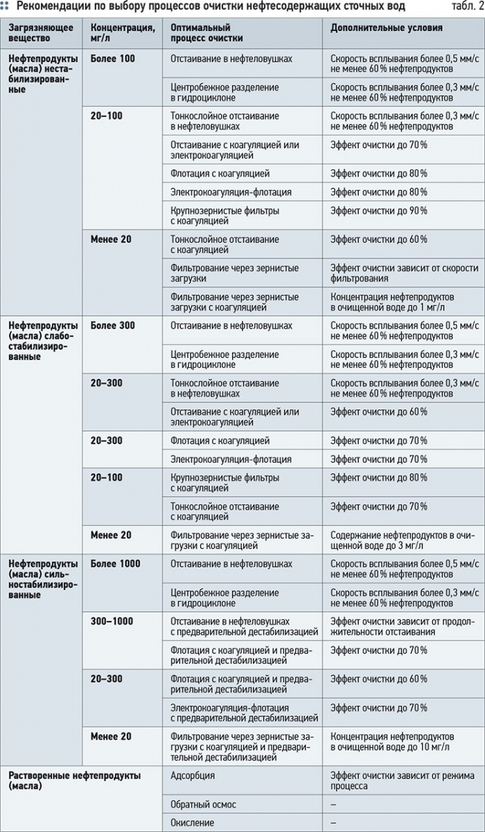

В технологии очистки сточных вод, содержащих слабостабилизированные тонкоэмульгированные нефтепродукты, применяется в большинстве случаев электрокогуляция или реагентная коагуляция. При этом одновременно происходит коагуляция высокодисперсных и коллоидных твердых частиц, сорбция ПАВ и органических соединений. Для получения очищенных вод с допустимой для сброса в водоемы или водотоки концентрацией нефтепродуктов в технологической схеме предусматривается ступень сорбционной доочистки от нефтепродуктов, находящихся в растворенном состоянии.
Наиболее сложной проблемой является очистка сточных вод, содержащих сильностабилизированные нефтепродукты. В технологии очистки таких стоков, как правило, применяется ступень дестабилизации (деэмульгирования), которая позволяет основательно снизить агрегативную устойчивость эмульсий и дает возможность осуществления эффективной коагуляции дестабилизированных частиц нефтепродуктов. В качестве дестабилизатора наибольшее распространение получила серная кислота, а в последнее время для разрушения стойких эмульсий используются также различные высокомолекулярные органические деэмульгаторы. После обработки дестабилизатором сточные воды направляются на отстаивание в нефтеловушке, а затем на доочистку, предусматривающую электрокоагуляцию или реагентную коагуляцию остаточных нефтепродуктов.
С учетом изложенных выше подходов разработаны рекомендации по выбору наиболее эффективных процессов для очистки нефтесодержащих сточных вод (табл. 2).
В настоящее время отдельные процессы очистки нефтесодержащих вод практически не применяются из-за невозможности получения очищенных вод с качеством, отвечающим нормативным требованиям. Поэтому, обычно их очистка осуществляется в несколько ступеней, каждая из которых обеспечивает удаление из стоков нефтепродуктов, находящихся в определенном фазово-дисперсном состоянии. Как правило, такие многоступенчатые схемы состоят из этапа предочистки от неэмульгированных и грубоэмульгированных нефтепродуктов, этапа основной очистки от тонкоэмульгиронных частиц и этапа доочистки от растворенных нефтепродуктов.
На первом этапе очистку проще всего осуществлять в нефтеловушках, оборудованных механизмами для сбора и удаления слоя уловленных нефтепродуктов. В последнее время из-за наличия практически во всех нефтесодержащих водах взвешенных веществ получают достаточно широкое применение комбинированные установки — отстойники-нефтеловушки.
Однако, как альтернативный вариант, возможна и замена их на трехпродуктовые гидроциклоны, которые особенно выгодны при ограниченных площадях для размещения очистных сооружений.
Второй этап очистки состоит преимущественно из двух ступеней. Первая ступень предназначена для извлечения основной массы тонкоэмульгированных нефтепродуктов, а также высокодисперсных и коллоидных твердых примесей. Чаще всего для очистки на этой ступени применяются отстойники или флотаторы с предварительной коагуляционной обработкой стоков. При этом производится либо химическая коагуляция реагентами, либо электрокоагуляция в электролизерах с растворимыми алюминиевыми или стальными электродами. Получает распространение гальванокоагуляционный способ обработки нефтесодержащих вод перед отстаиванием. Но этот способ ввода коагулянта в очищаемые стоки может применяться только при высокой их минерализации или кислотности (рН < 2).
